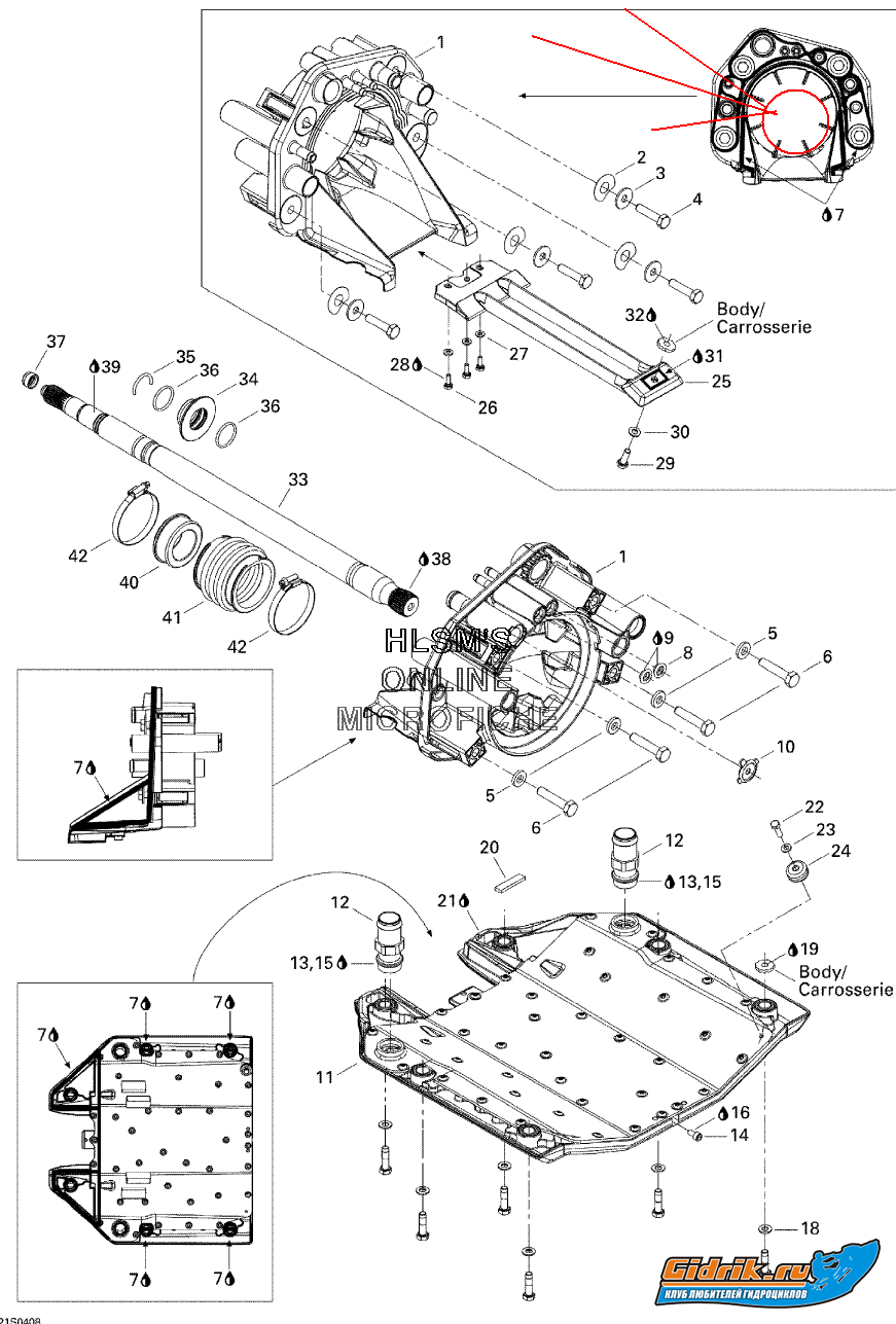

Подскажите новичку. Купил у знакомого гидрик RXP 215 2004, c намотанной рыбацкой сетью на вал. Сеть срезал. Снял водомет, заменил поврежденное кольцо водомета, но увидел сломанные пластмассовые направляющие ребра на корпусе водомета (если по ходу движения после решетки, но перед импелером).
Вопрос: будет ли их отсутствие влиять на разгон и движение гидрика?

эт как это "после решетки но перед импелером".....может быть ты говоришь про спремляющие которые идут после импелера??? просто между водозаборной решеткой и импелером идет вал из двигателя и больше там нет ни че :) если это так то конечно будет влиять, под замену...

Сломаны пластмассовые ребра там где водомет крепиться к корпусу лодки

Дай фото... А то херня в херне получается...

Да там есть лопатки, спиливали их нахер когда чел словил чтото в водомет, на 215 никакой разницы.... если поломаны пару лопаток, просто забейке, если все по немного, спилите вровень к хуям и не ломайте голову... спиливать удобнее всего бормашинкой или дрелью с круглым камнем :twisted: :twisted: :twisted:
СообщениеДобавлено: 23 авг 2012, 19:10

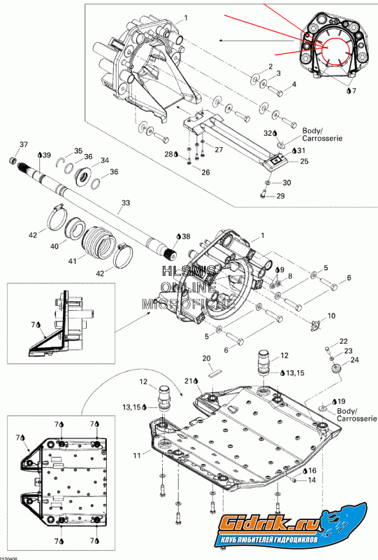

поломаны вот эти лопатки? и фото как сломано в студию может там децл... .

Да сломаны лопатки выделенные красном в предыдущем посте. Сломаны под корень их вообще нет.
