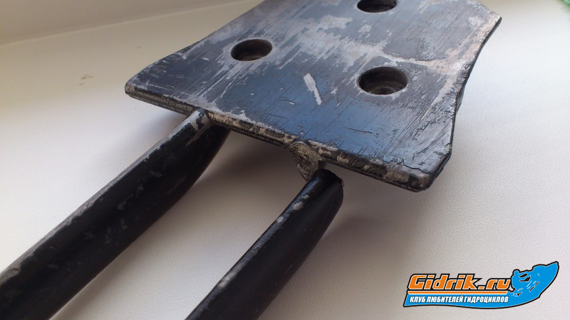

Сначала перестал набирать 8000rpm. только 6950-7000rpm и при таких оборотах пищит и горит HI-TEMP...подцепили к компу показал что не работает датчик на впускном коллекторе, поменял - проблема не решилась. Но едешь 5000-5500rpm ысе ОК. снял трим систему почистил сетку на заборной пробке, вытаскивал из воды и заводил из глушака вода вылетает со свистом...только правда к шлангу не подцеплял...Вопрос вот в чем::: у меня сломана водозаборная решетка (фото прилагаются) может ли быть между этим связь что греется и не хватает воды из-за решетки...помогите добрым советом кто может, мож кто сталкивался?!?!?!?!?!

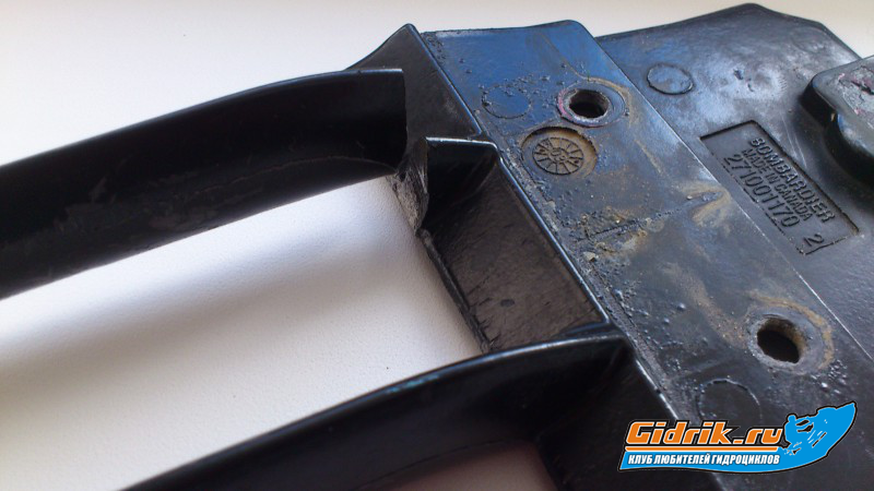

Вот еще фото

все может быть... попробуй вообще без нее...

Не технарь, но если так решeтка убита, что там в импелере? Да и покоцы говорят о частых контактах с дном - думаю, прошлое мопеда не было простым!?

Импелер и кольцо новые стоят, а вот решетка нет....да кузовщина не в лучшем виде у меня, но пробоев нет, зато вся начинка практически новая стои, вот жду конца сезона и поеду к другу в малярку на покраску.....:)

Решетка на не добор оборотов не повлеяет... Что с нагнетателем?
