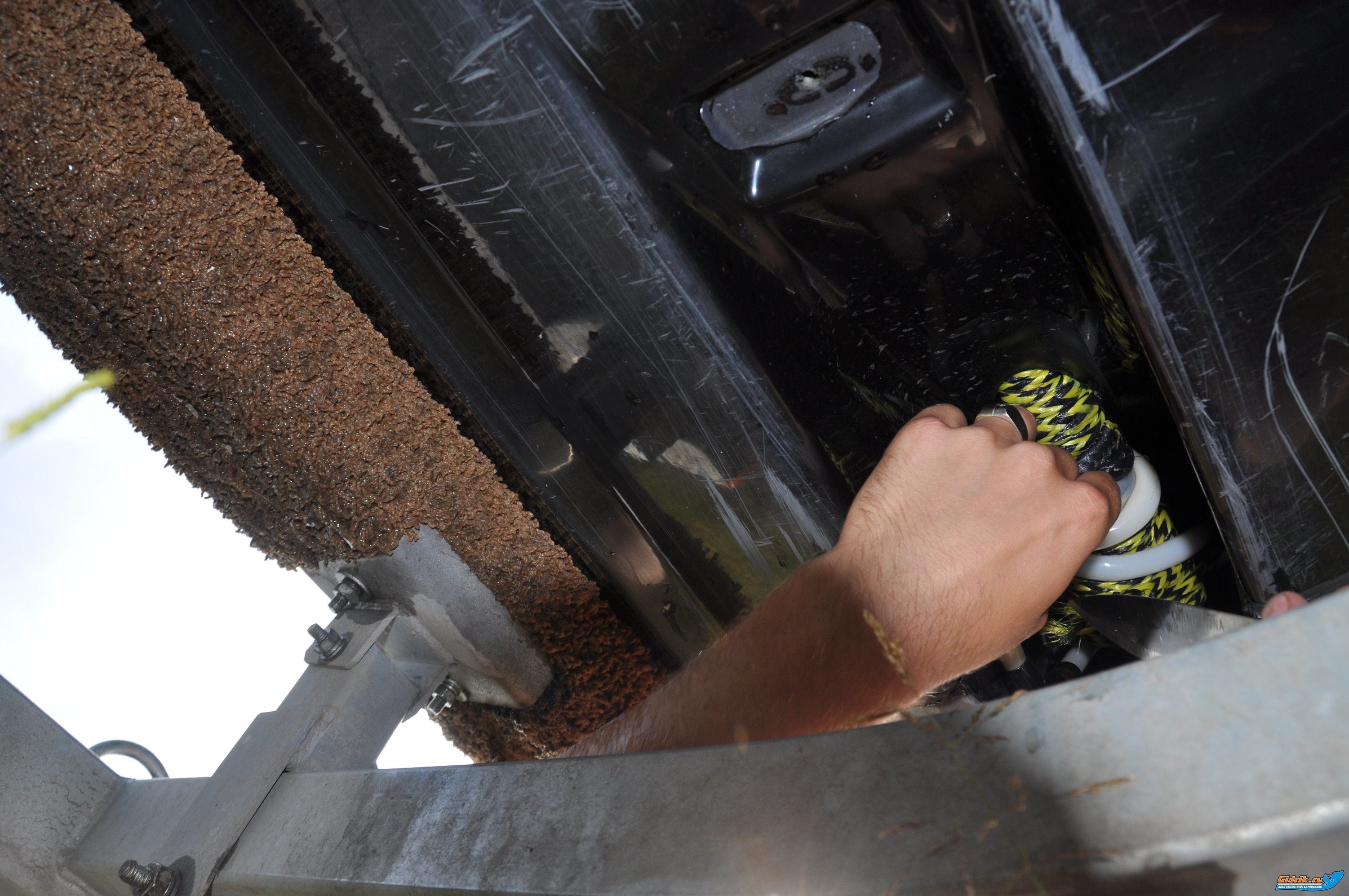

В крайний раз дал потестить лыжи форумчанину :) в итоге ни покатух не получилось ни удовольствия: засосало фал.
Дергали мы дергали, но намотало прилично.
Идея владельцу пришла как то очень спонтанно, поэтому с его позволения я опубликую это совет здесь.
Не пытайтесь вытягивать фал, порвете не только анальные мышцы но и погнете вал.. что чревато полным мздецом.
Для этого: обеспесте себе доступ к цилиндрам - откройте сидуху и дайте немного остыть двиглу.
Открутите все свечи. Далее акукратно наклоните гидр, желательно в правильную сторону во избежания не Дай Бог чего.
Далее, за остатки фала, начинайте аккуратненько тащить его в сторону раскручивания, при этом двигатель будет немного прокручиваться за счет того что Вы вращаете фал. тащите не спеша и аккуратно и тем самым Вы вытащите фал.
Далее капните немного маслица в каждую свечку (на всякий пожарный) закручивайте и наслаждайтесь :)
Проверено, работает!
Удачи на воде и будте внимательны с фалом!

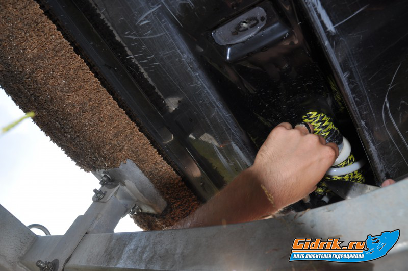

У меня так накрутило, что целый час резал.
18 метров крутануло, одна ручка торчала
DSC_1709.JPG [ 1.04 МБ | 12379 просмотров ]

если бы снял водомет, то фал остался бы жив))
СообщениеДобавлено: 30 июн 2010, 10:21
неа, там настолько жестко намотало, что полный пипец
я думал на эту тему
У меня тоже фал жив и здоров остался даже хозяин ватрухи не возмущался :lol:
