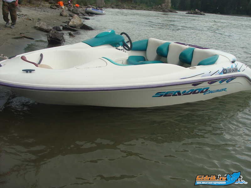

здравствуйте, други! Имеется sea doo challenger 1996г. Создается устойчивое впечатление, что 110 лошадок для него маловато.В одного-двое еще нормально. Если выше- тупит на выходе на глисс. Пока вариант заменить rotax на подвесник. Не определился по мощности. Может кто подскажет? Или есть еще варианты?
Автор:  Raider [ 17 ноя 2016, 19:13 ]
Заголовок сообщения:  Re: подвесник вместо стационара?
он вроде 4 метра и плоскодонка. думаю не выше 90 лошадей.
Автор:  алтай [ 17 ноя 2016, 20:47 ]
это не плоскодонка.
fc791f72.jpg [ 75.23 КБ | 13670 просмотров ]
Автор:  Raider [ 18 ноя 2016, 07:42 ]
алтай писал(а):
это не плоскодонка.
матрица-типичный Билайнер.
