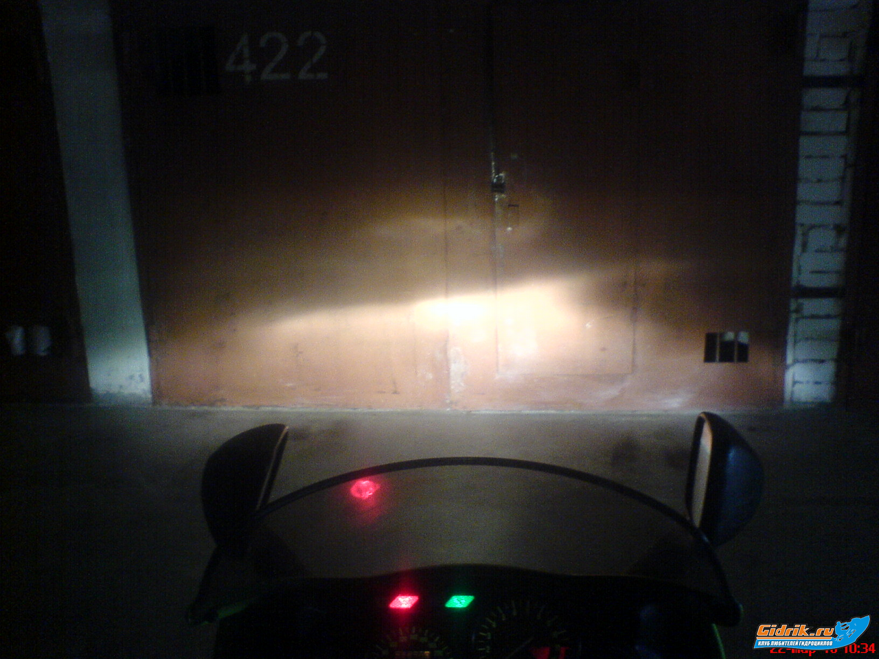

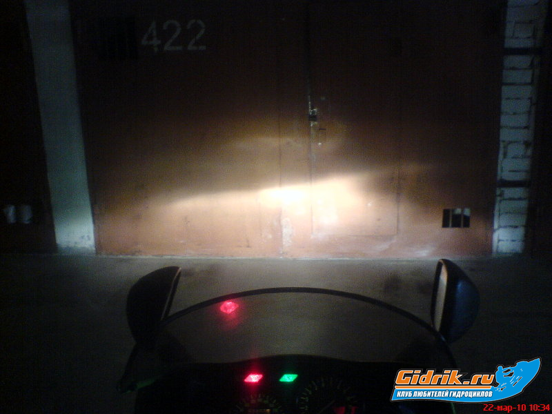

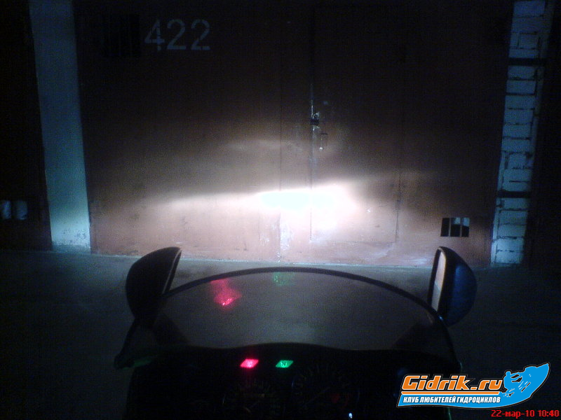

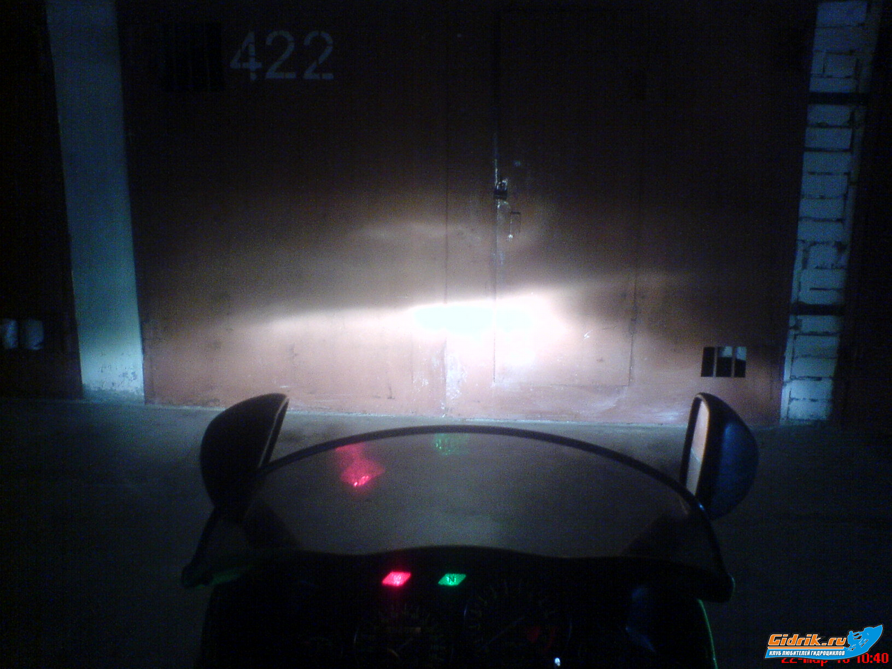

тестил сегодня 35 ват и 55 ват всенон.
Тестил банально на выявление различий. Лампа одна и таже 35 ват, чаще всего так и делают, 55 ват лампы в продаже есть но жутко дорогие и жирнее по размерам ,т.е световой пучек ужо будет полюбому иным....
И так 35 и 55 стартуют и разгораються одинаково, 55 - чють медленней может акум подводил хз.
и тот и другой светят!!!!! что не маловажно :)
35 ват лампу 4300 раскочегаривал до беложелтого, к стати - с боку и с переди - похоже на мощьную галогенку. Тока переключение ближний\дальний выдает по звуку :)
55 ват разжигает лампу до белого света, тот сильней не не 30%-35% как было обещанно но на смелые 15-20 яб сказал да.
Свет белый сразу - выпаливает ксенон.
Засветку с верху у пучка - можно в расчет не брать - лампа будет заменена на другую с нормальной шторкой, в этой зачемто зделана шторка с второ закрывающей пластиной, просто надо закрыть шторку и все. Засветки не будет.
Фотки сделаны на телефон, которому 5 лет так что не орать. Сделано днем.
