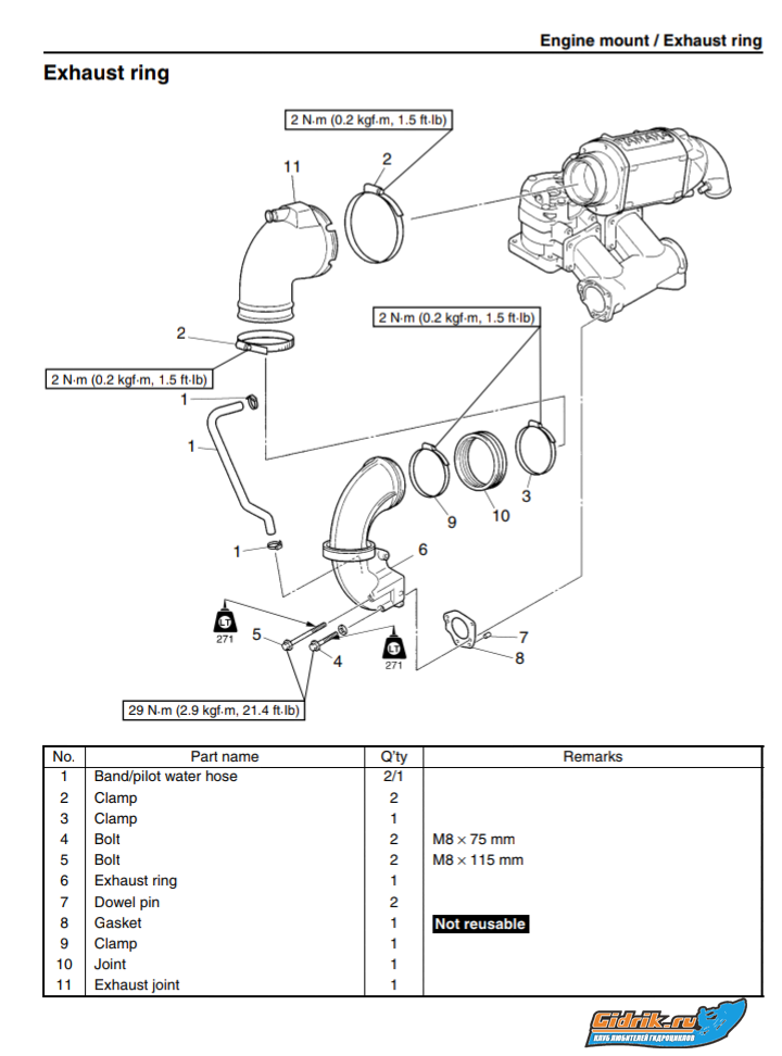

Добрый день. Пошел дым с выпускного отверстия для охлаждения воды по левому борту, что произошло и куда смотреть?
До этого слетел патрубок выхлопных газов и дым пошел в трюм, движок стал неровно работать и заглох. После установки патрубка на место, двигатель заработал ровно, но пошел дым из выпускного отверстия для охлаждения воды по левому борту.

СообщениеДобавлено: 28 июн 2021, 12:03
Сообщения: 1256
прокладку головки менять надо похоже
СообщениеДобавлено: 28 июн 2021, 13:45
3и варианта. Прокладка головы, прокладка вых коллектор, соединительный патрубок в выхлопной трубе -(расплавился, треснул, хомуты расслаблены)

Подскажите пожалуйста, где находится соединительный патрубок в выхлопной трубе (схему прикрепил)
111.png [ 274.76 КБ | 6333 просмотра ]

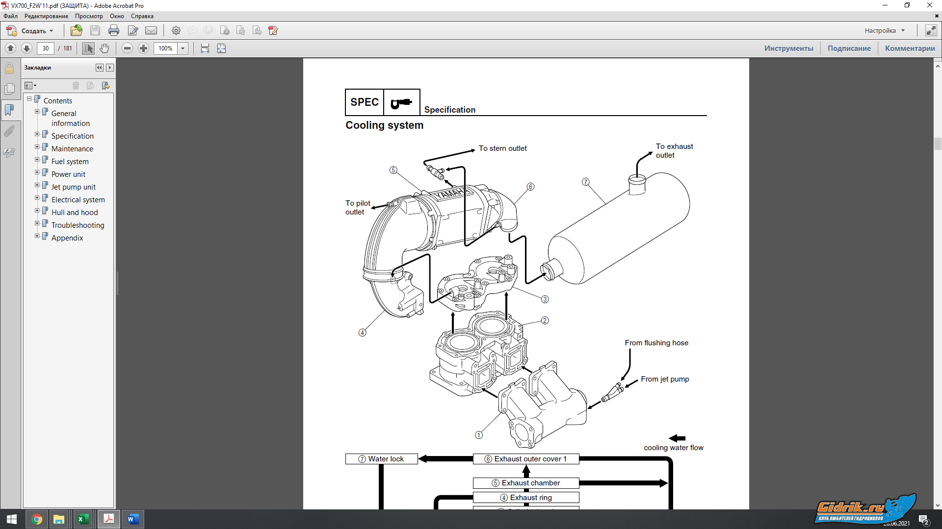

СообщениеДобавлено: 28 июн 2021, 14:43
10
Screenshot_2021-06-28-14-41-46-1.png [ 177.96 КБ | 6317 просмотров ]
