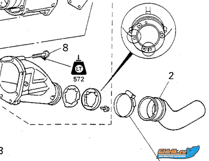

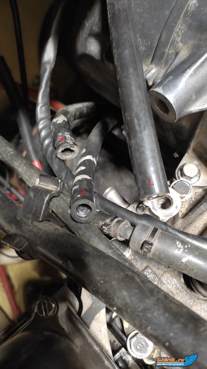

Всем доброго для. Мужчины, кто знает где можно найти схему шлангов водяного охлаждения? Взяли гидрик в полуразобранном состоянии, никогда бы не подумал, что может возникнуть проблема с таким простым вопросом.
Комментарии такие:
1.Идёт напрямую от импеллера, но следов установки на нём нет. Нет следа хомута.
2.Идёт от импеллера. Куда подсоединять? В головку или в выпускной коллектор?
3.Идёт от первого колена резонатора сразу после выпускного коллектора.
Всем знающим людям заранее огромное спасибо!

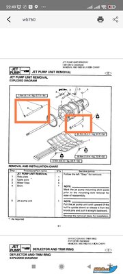

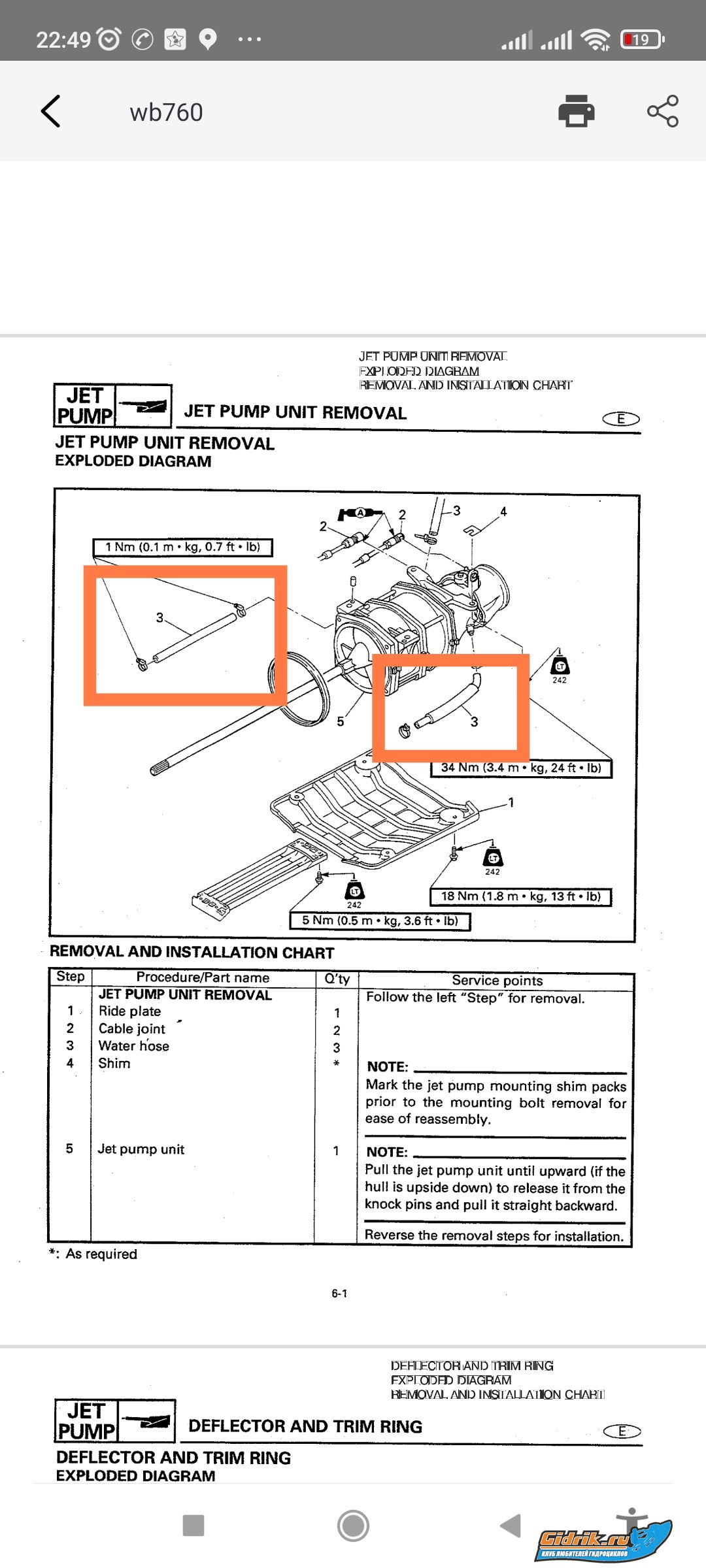

P.s удели внимание этому узлу
Screenshot_2022-05-04-15-15-28-1.png [ 152.75 КБ | 5954 просмотра ]

А какое именно внимание нужно уделить данному узлу?
 Заголовок сообщения: Re: Шланги охлаждения waveblaster 2 1997
СообщениеДобавлено: 04 май 2022, 23:38
Шлам всякий там скапливается а отверстия 3мм.

Лентяй ты Валера!
От водомёта к коллектору через тройник промывки, с заднего... голвы к колену внизу, передний контролька в борт. Резиновый соединитель трубы за борт.

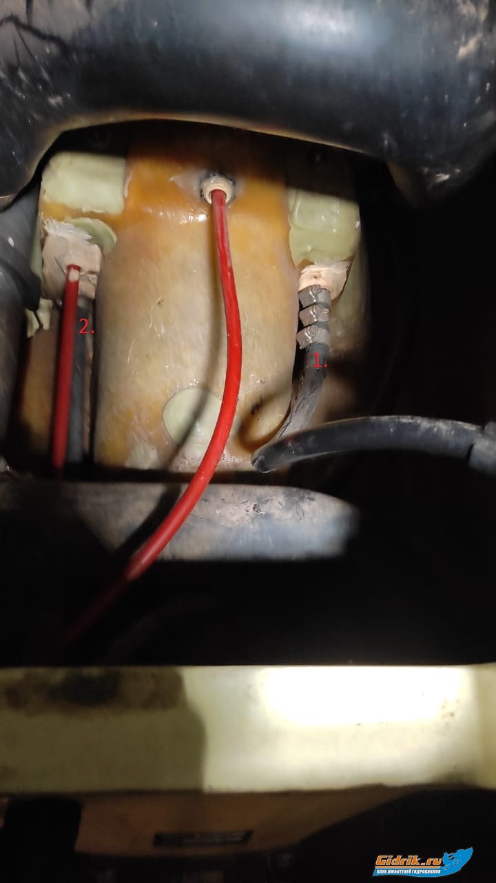

Огромное спасибо! Остался вопрос по рисунку 2. Какой из них подача 1 или 2? И если одно подача то что тогда второе? На схеме значится как водяной шланг и тот и другой...
IMG_20220504_225023.jpg [ 373.03 КБ | 5902 просмотра ]
СообщениеДобавлено: 05 май 2022, 14:29
Справа по ходу... подача, с лево откачка воды из корпуса.
