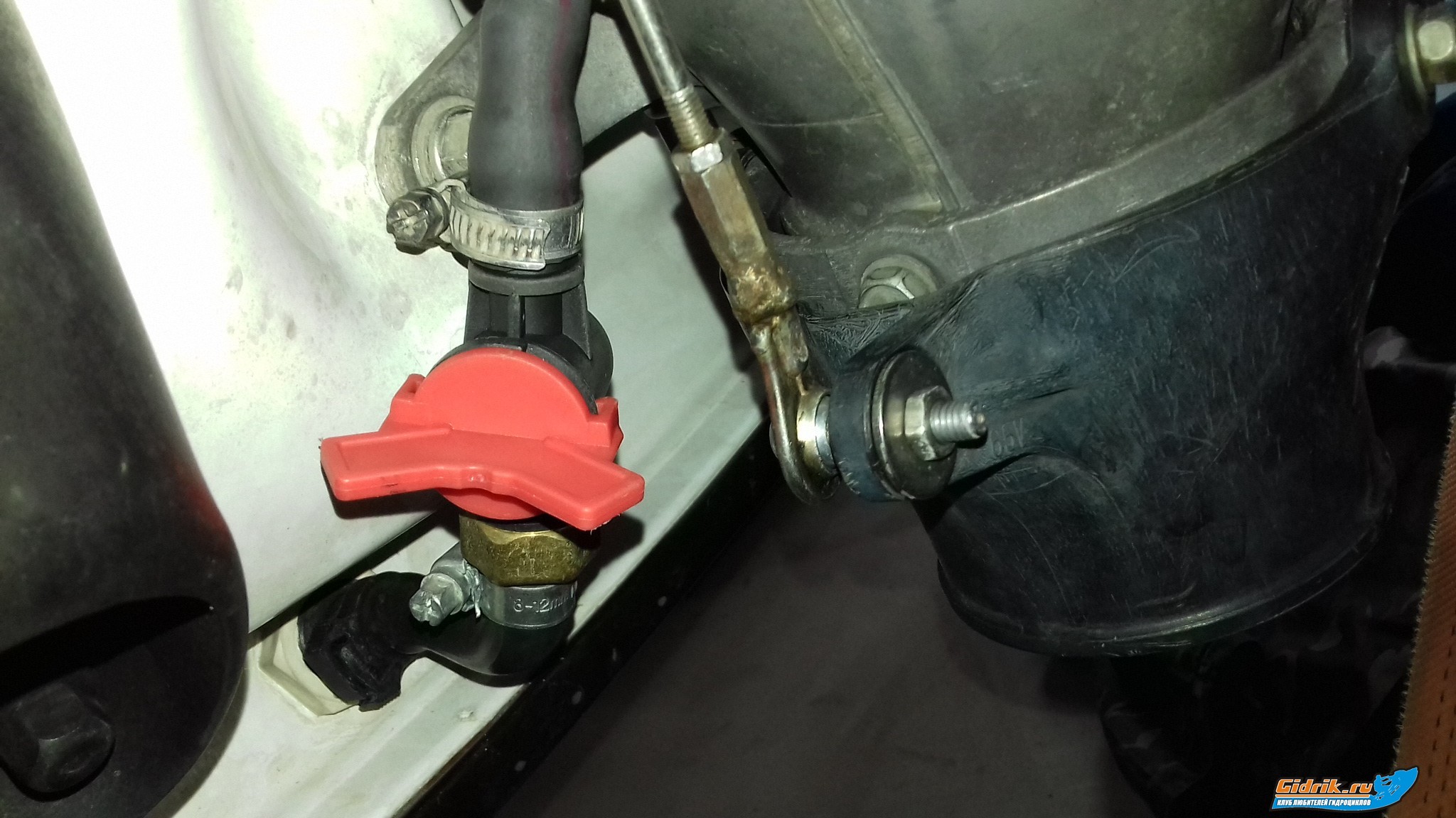

Парни всем привет! Может кто подсказать как на Yamaha xl 1200 подключить контрольную струю которая сзади вверх бьёт, какой куда шланг присоединить? У меня просто всё обрезано зачем-то

Это просто фишка ямахи а не контрольная струя , чисто для красоты , я свою отключил потому что если плюшку буксируешь то она всех обоссыт
подключается шланчиком от водомёта к штуцеру на задней площадке

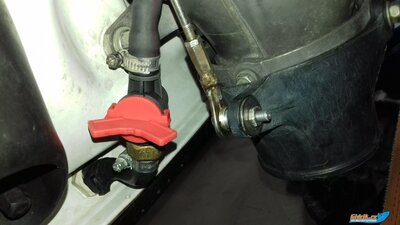

Шланг если достаёт до соска, который из корпуса торчит, то одеть его нужно. Если нет, то наращивать.
Фото, правда, по часовой стрелке надо повернуть на 90 градусов.
Слышал, кто-то кран ставит на шланг. Но места мало там. У меня на скоряк не вышло. Надо заморочится будет. Тоже эта струя раздражает. Из-за камышей тебя видно, конечно, но брп и другие как-то гоняют и не забивают себе голову.

Спасибо большое за помощь, разобрался!

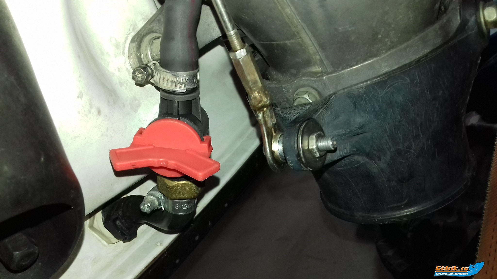

[quote="SMURF"] ... Но места мало там. У меня на скоряк не вышло.
((Пластиковый от капельной системы!!))
