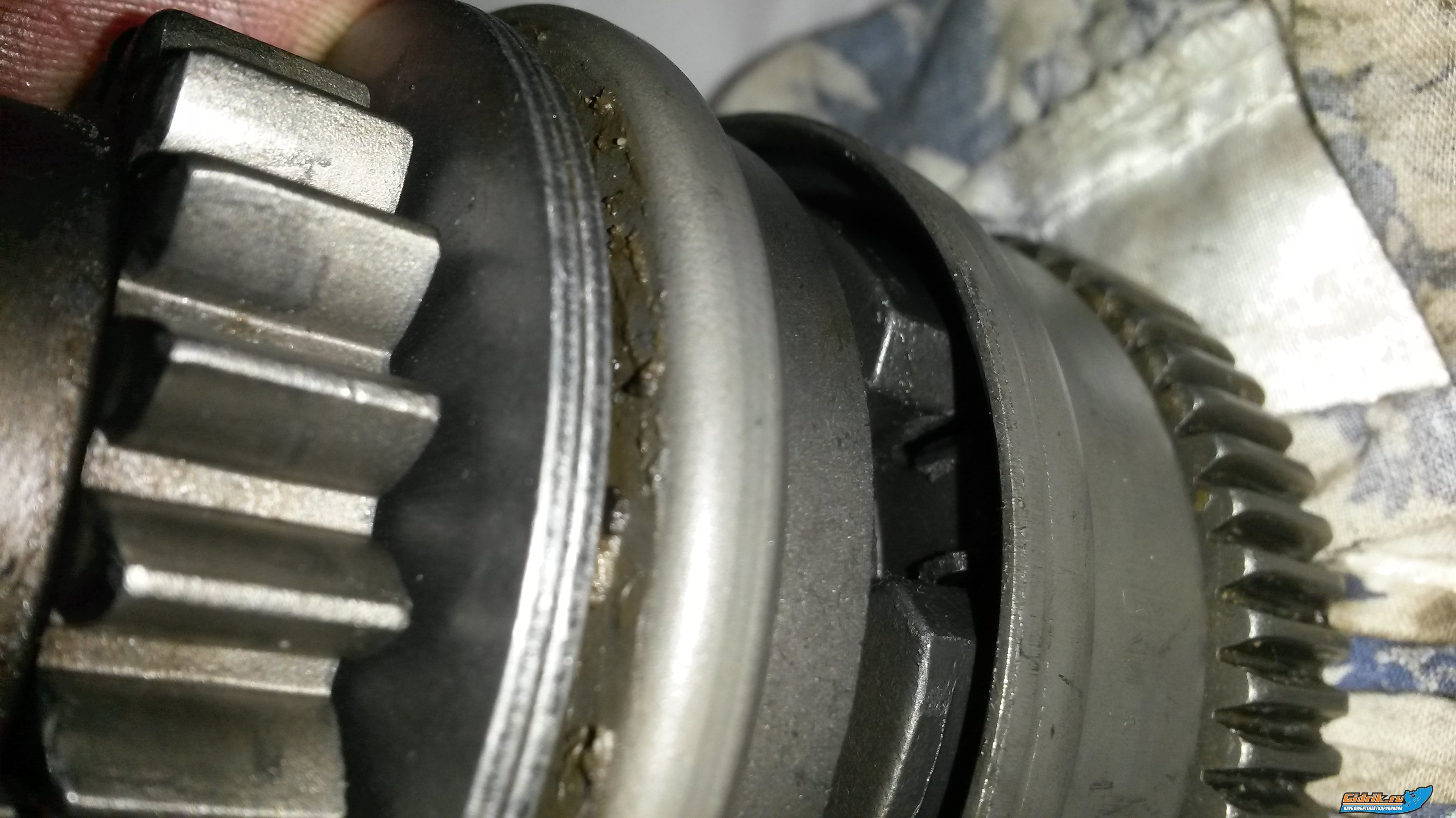

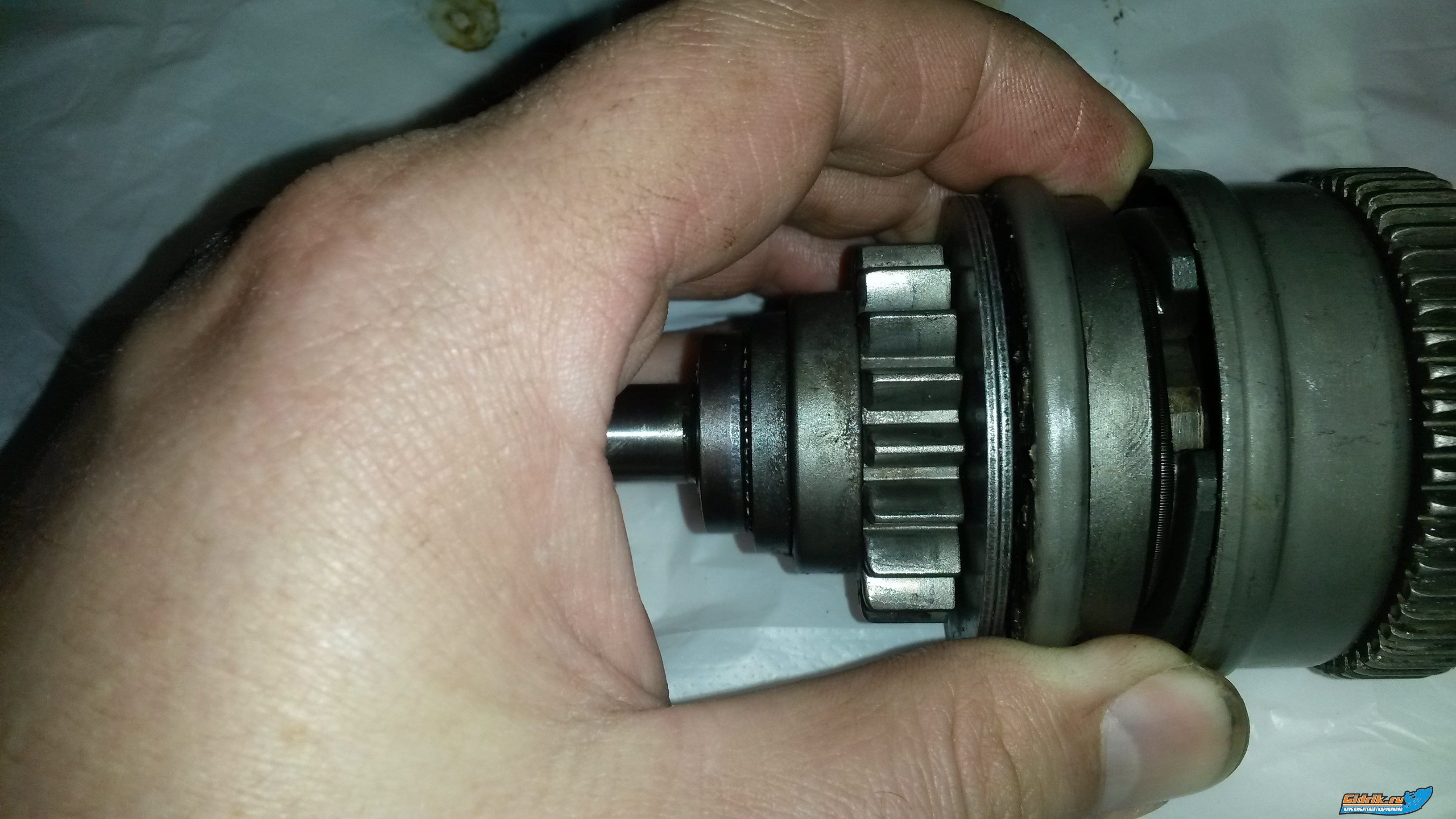

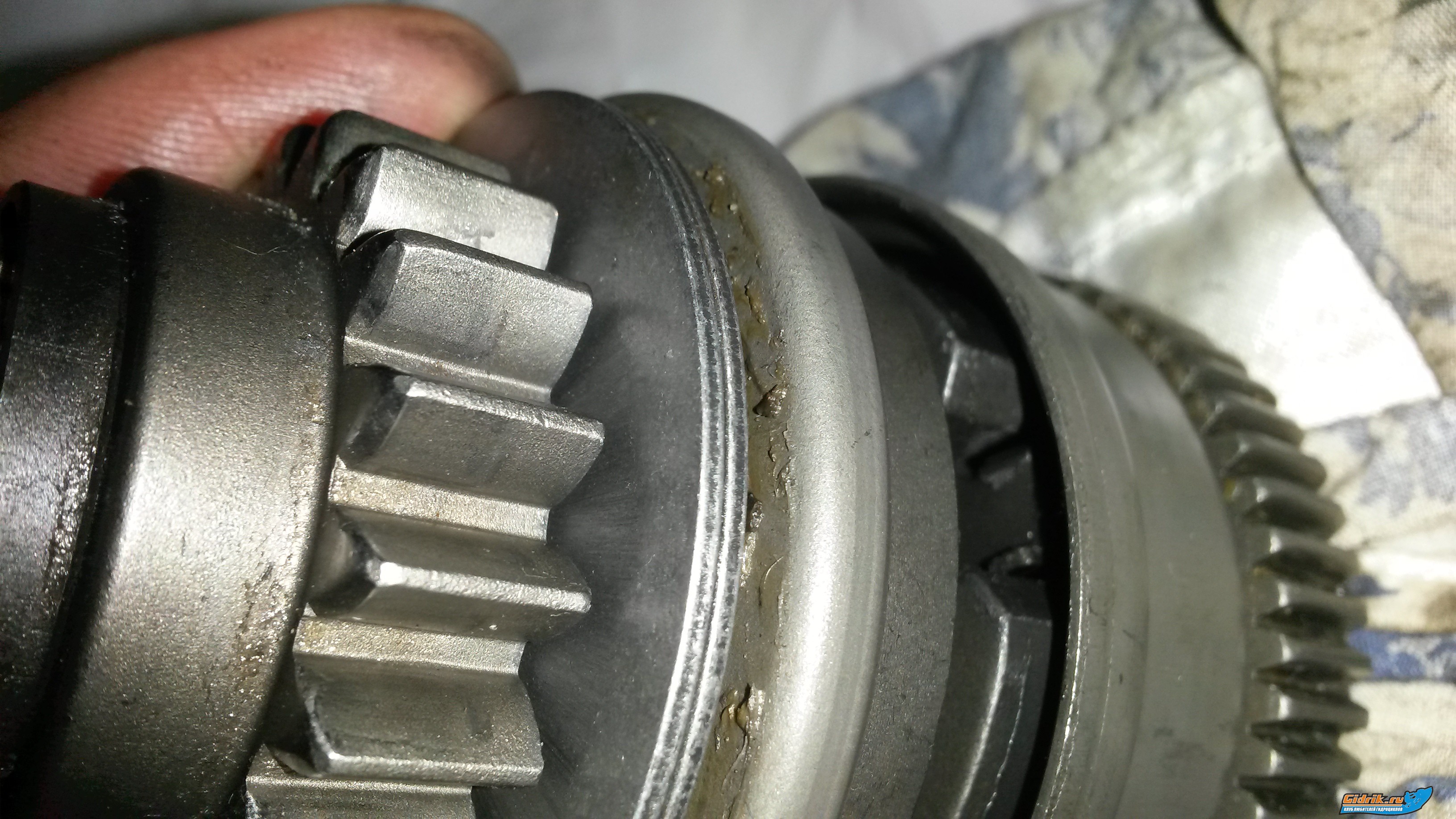

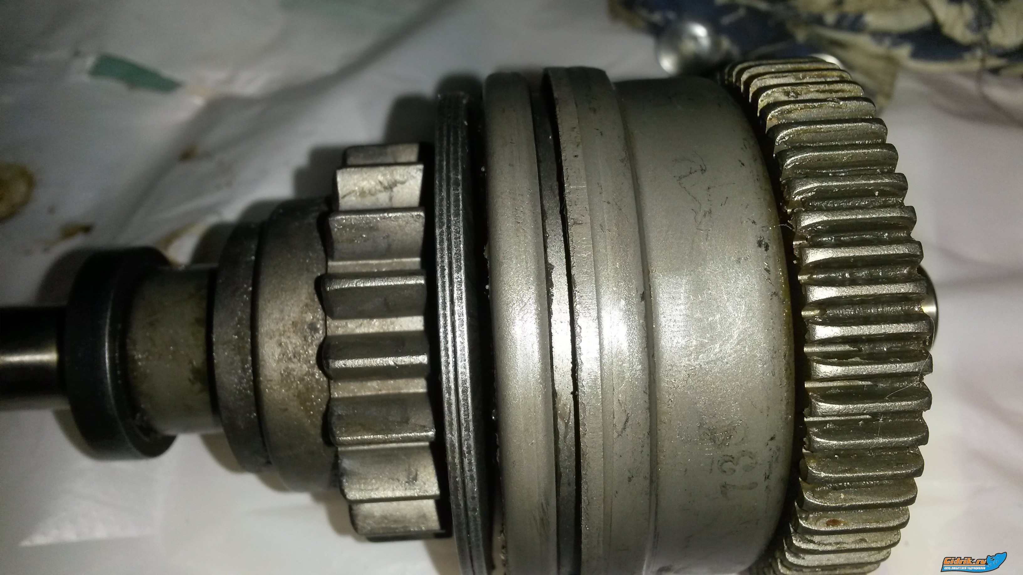

посмотрел нормально бендик, все крутится и возвращается, не подкусывает, износа на шестернях нет. состояние на фото
куда дальше копать?

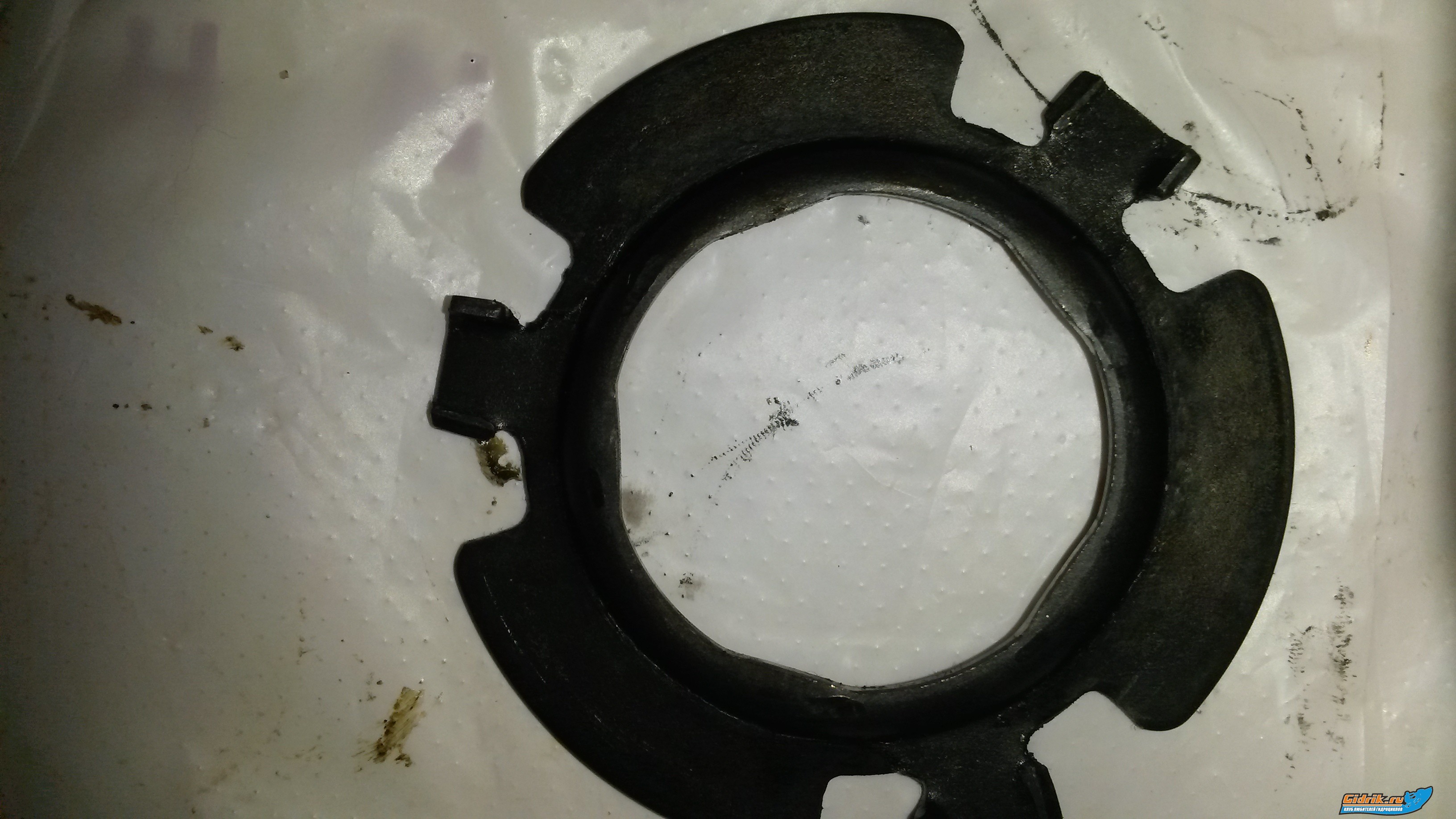

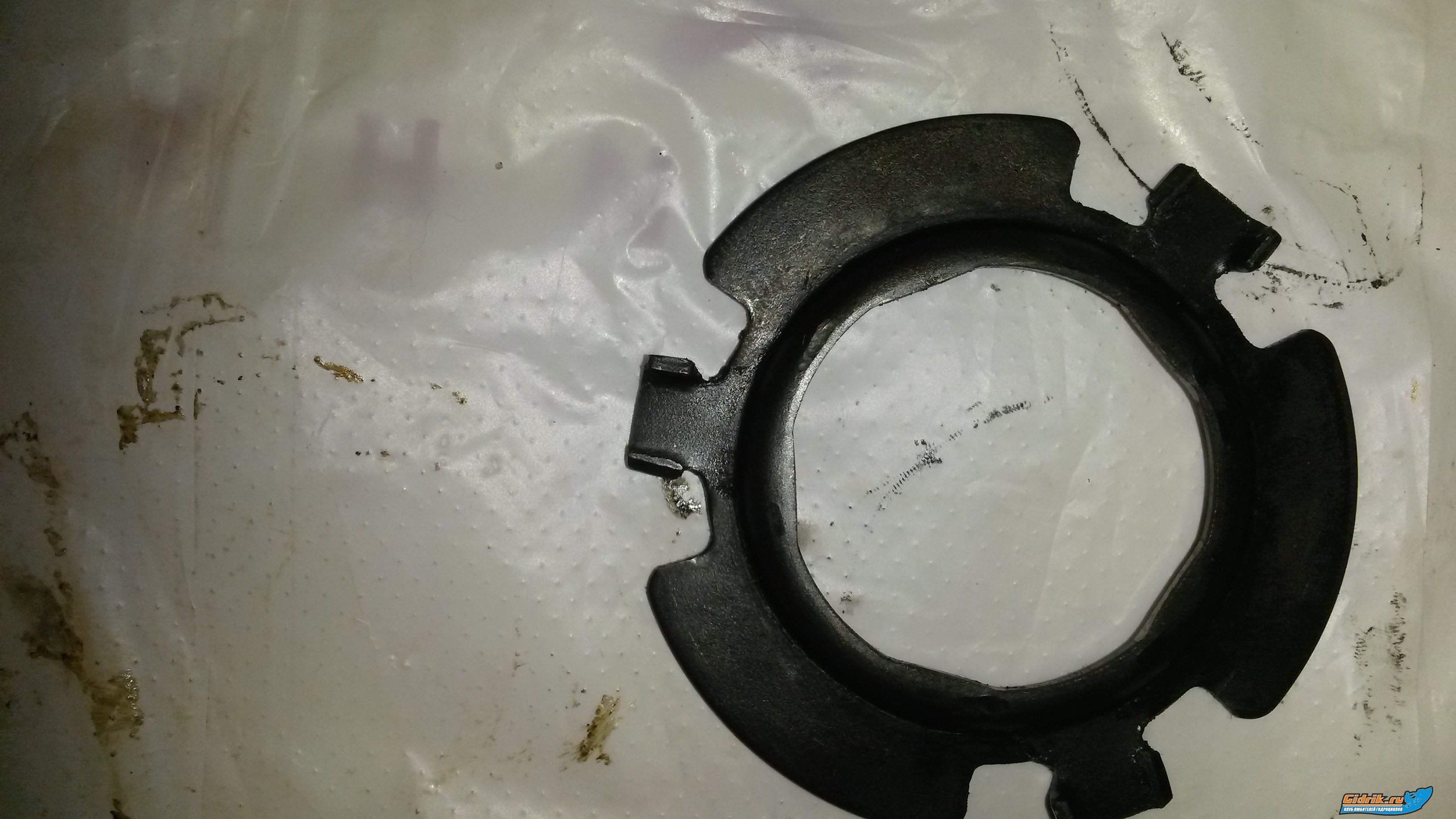

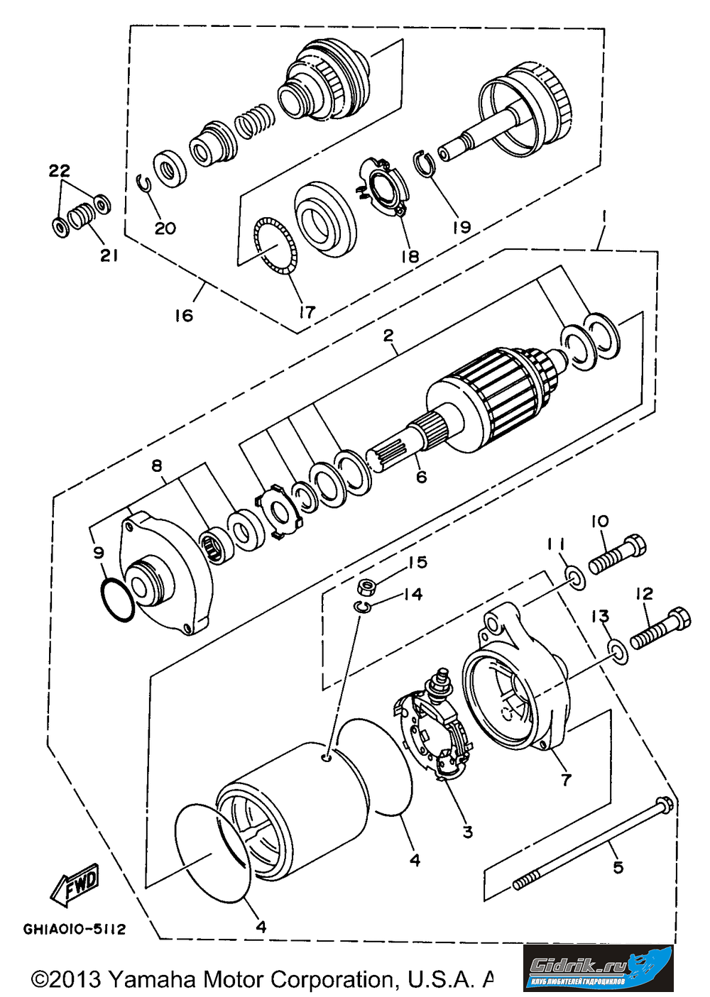

кажется я нашел дефект, у детали под номером 18 есть лепестки, края которых загнуты, вот у меня один край почему то сношен.
20170424_200818[1].jpg [ 1.1 МБ | 6336 просмотров ]
20170424_200841[1].jpg [ 877.7 КБ | 6336 просмотров ]
Комментарий к файлу: обратите на 18 деталь
схема.gif [ 162.34 КБ | 6336 просмотров ]

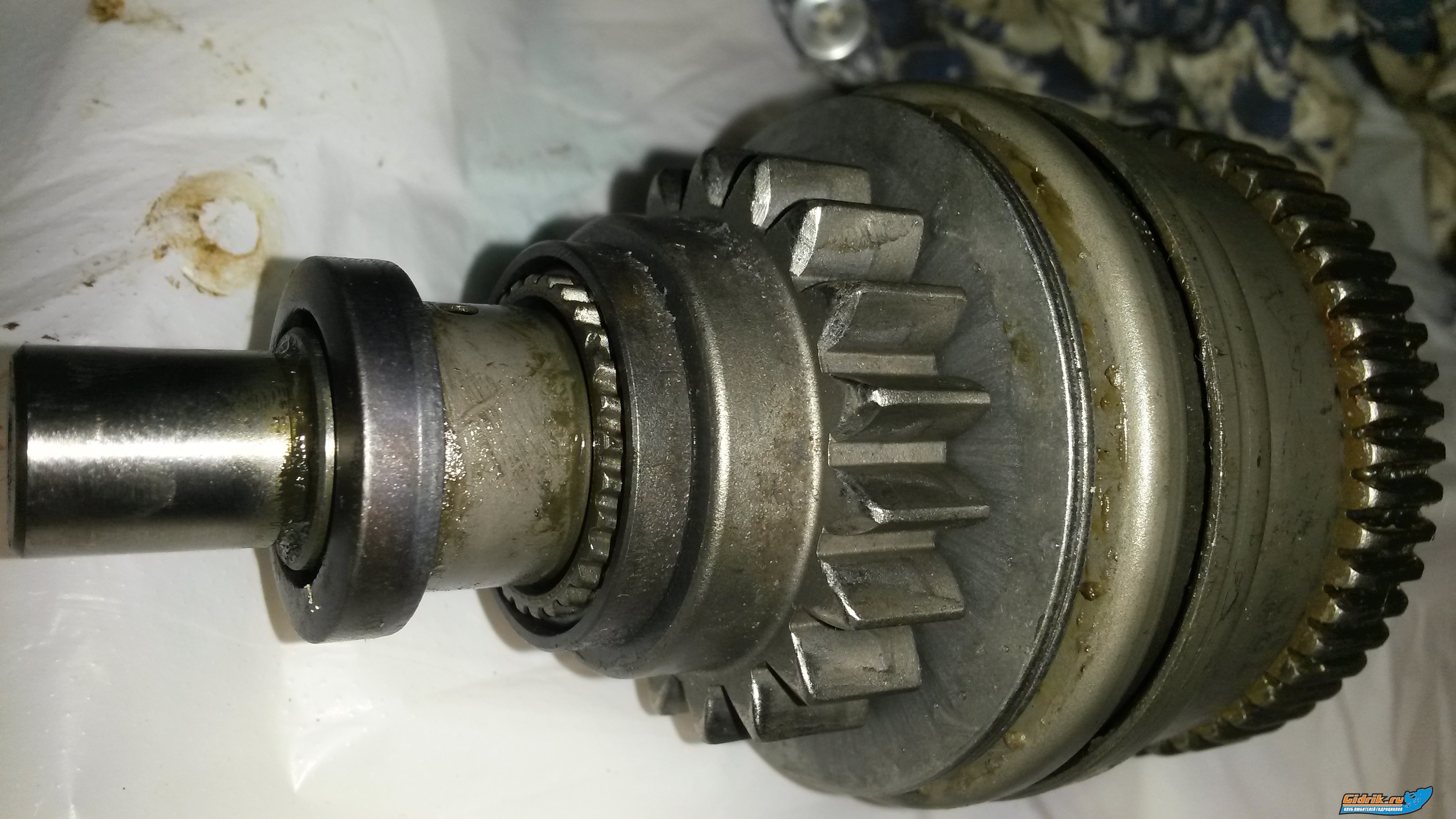

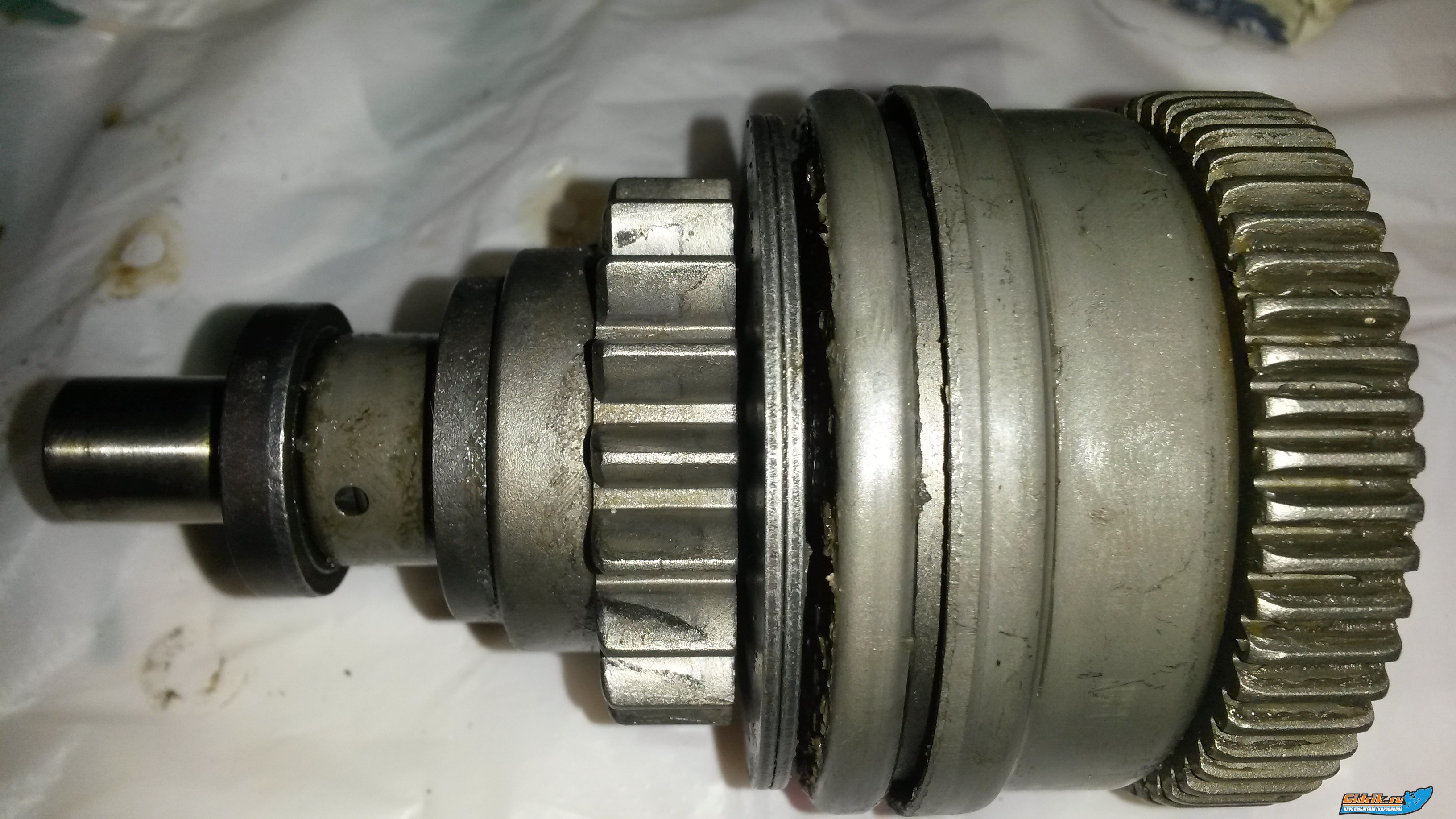

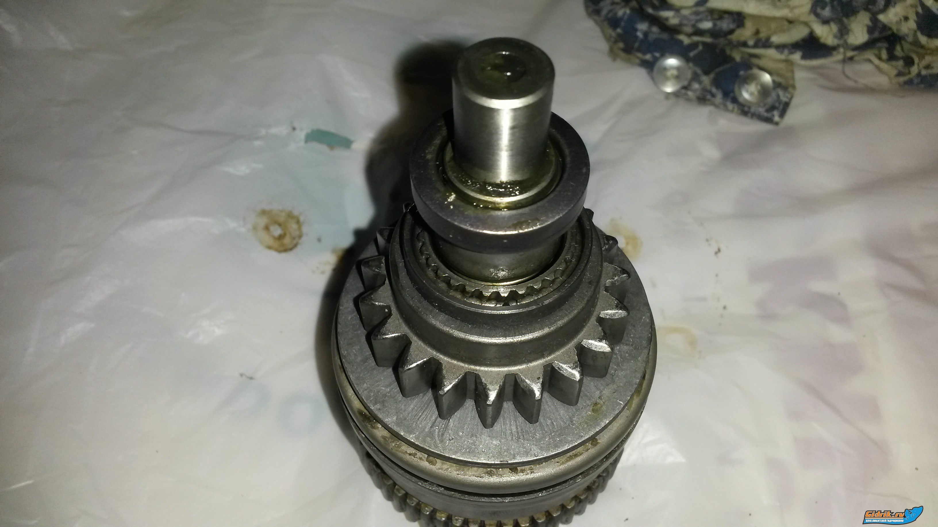

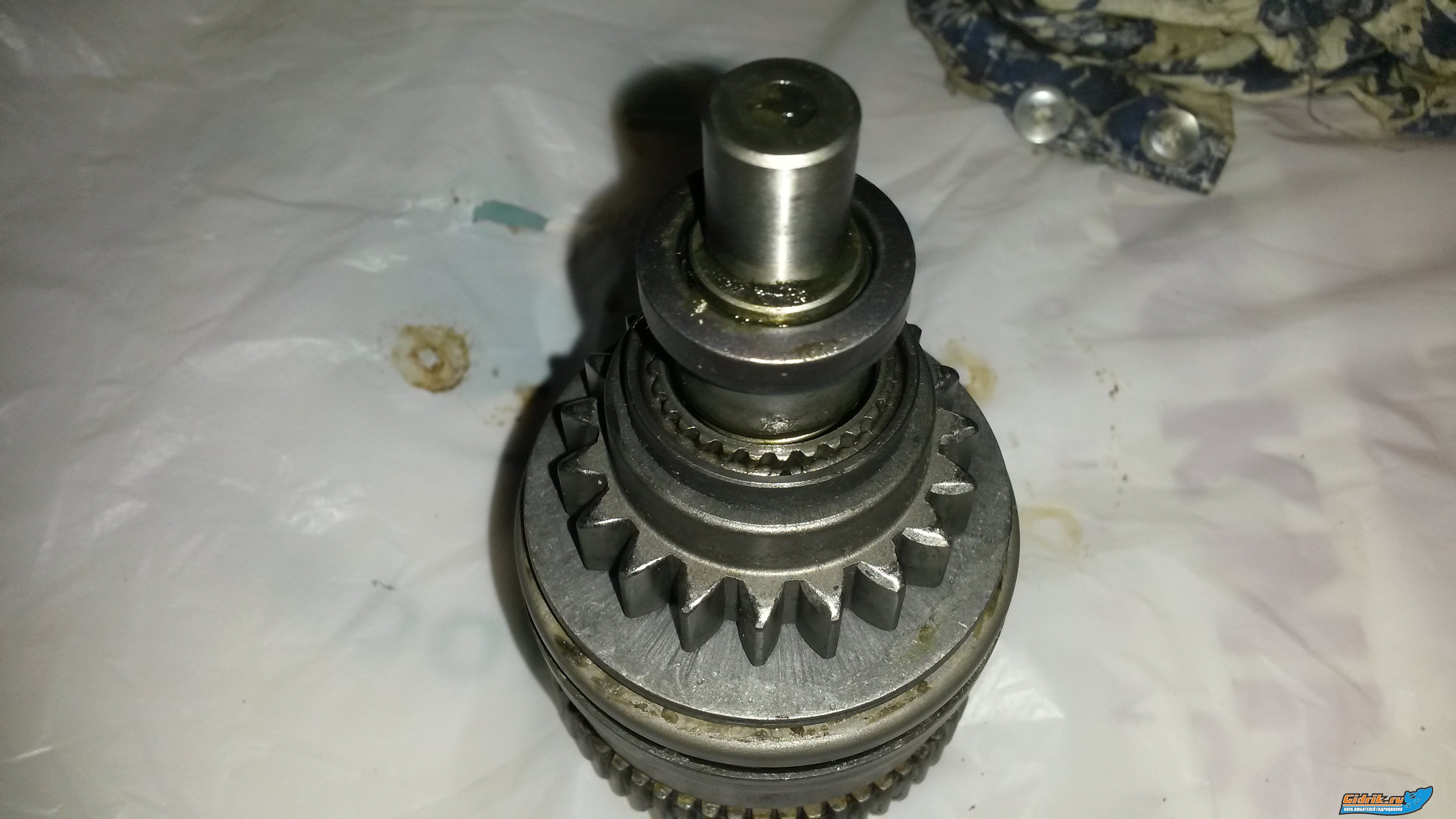

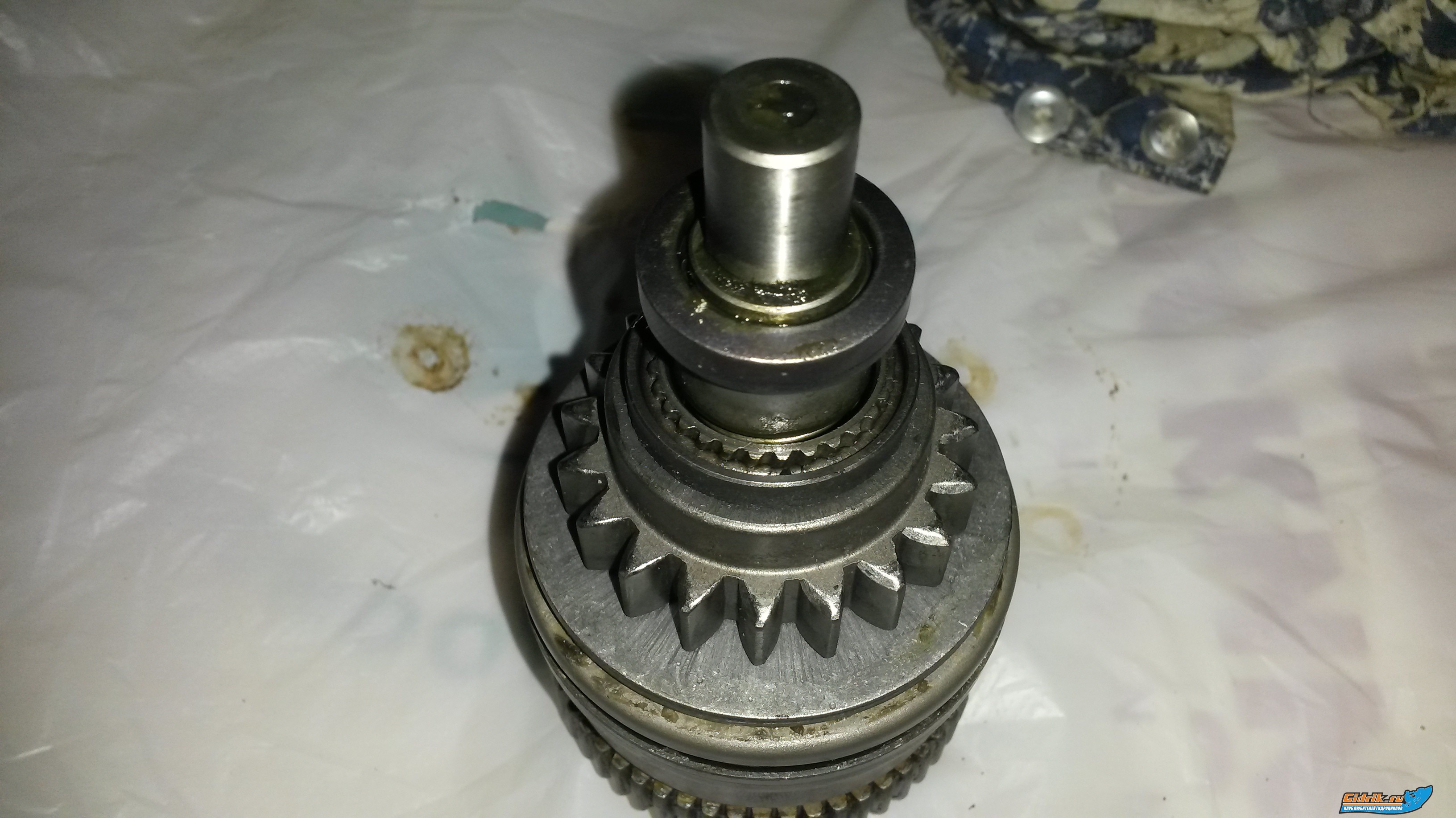

разобрал далее и вот думаю теперь где найти такую детальку
20170424_204417[1].jpg [ 799.66 КБ | 6334 просмотра ]
20170424_204401[1].jpg [ 843.93 КБ | 6334 просмотра ]
