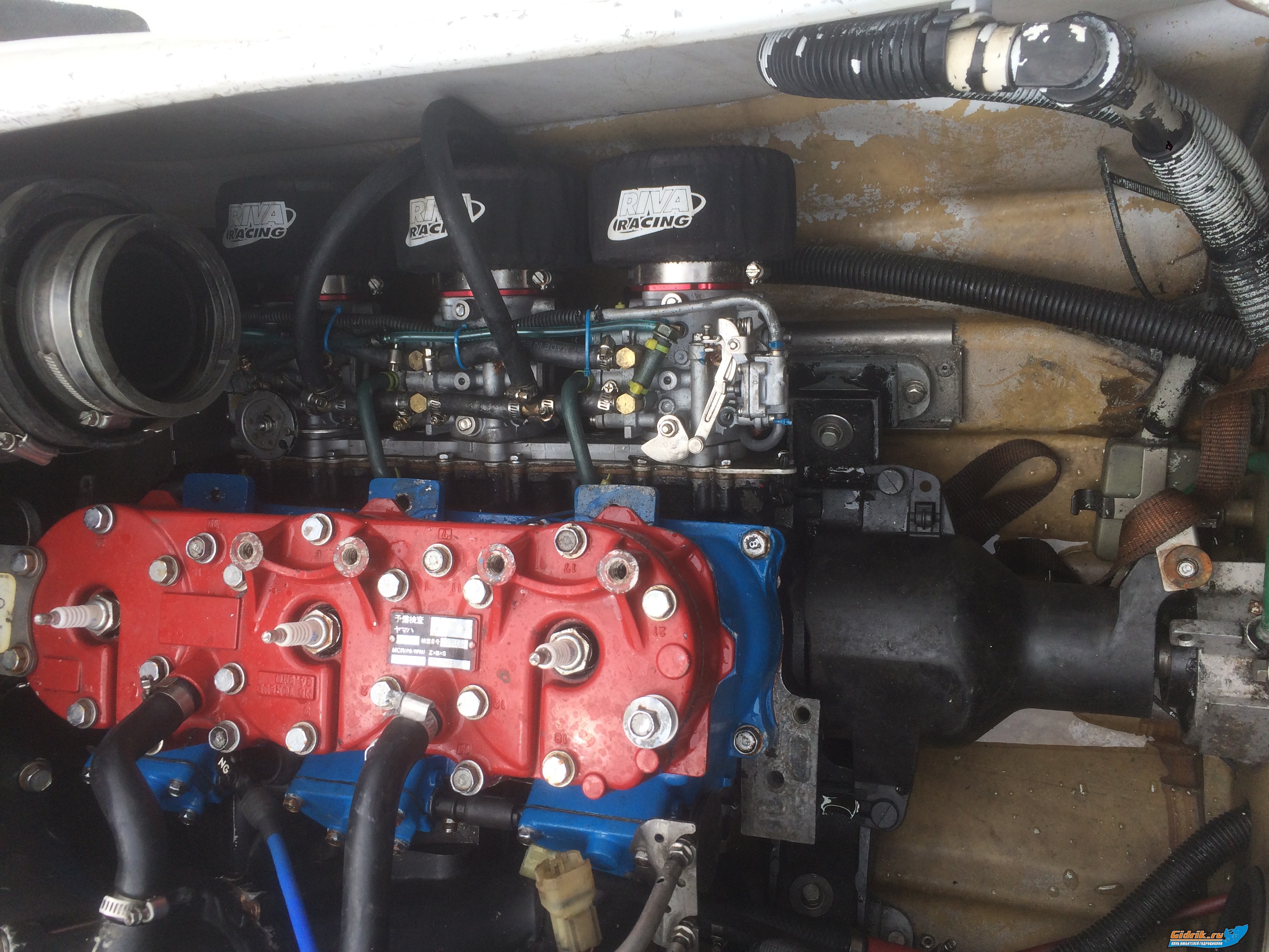

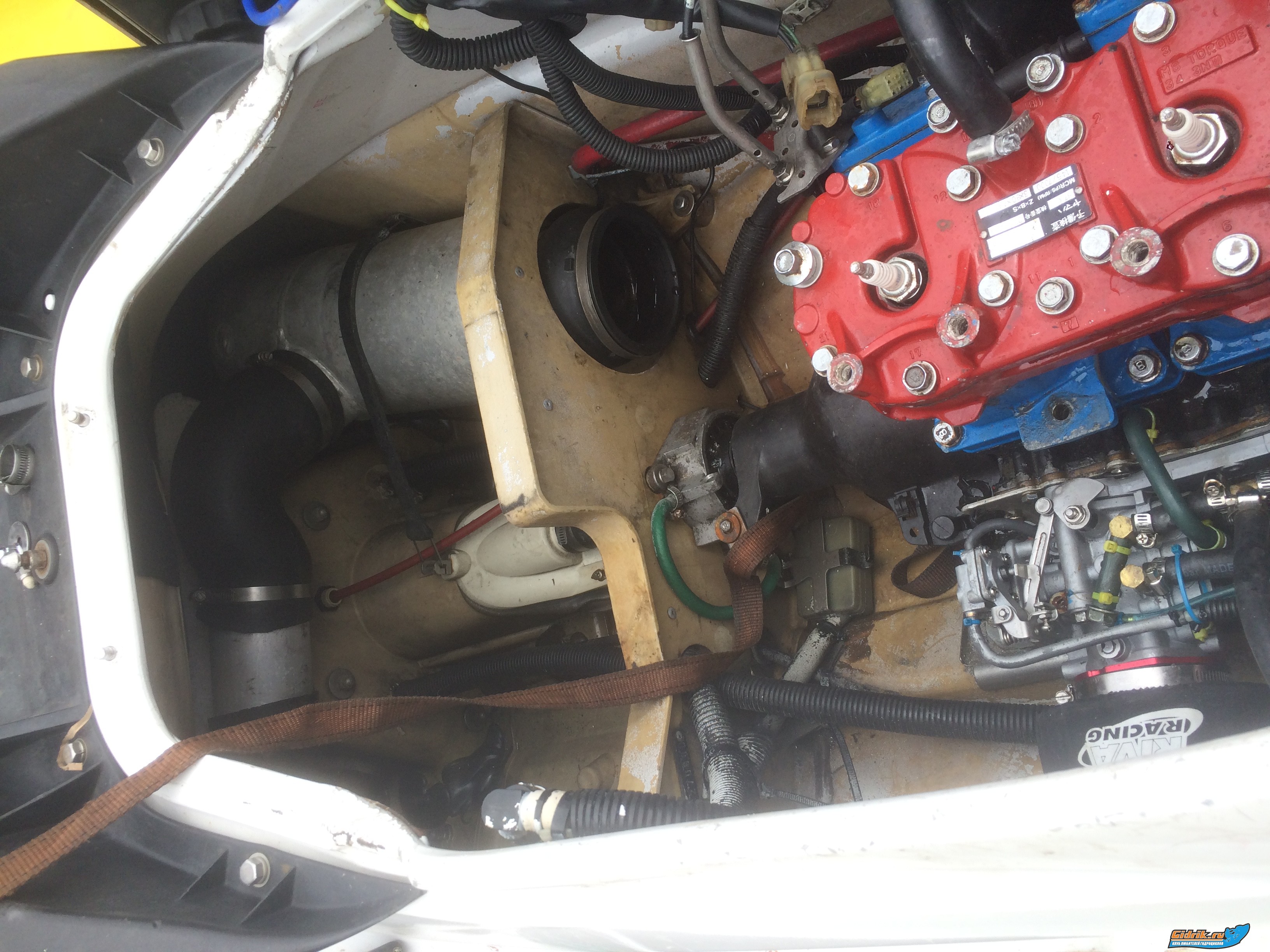

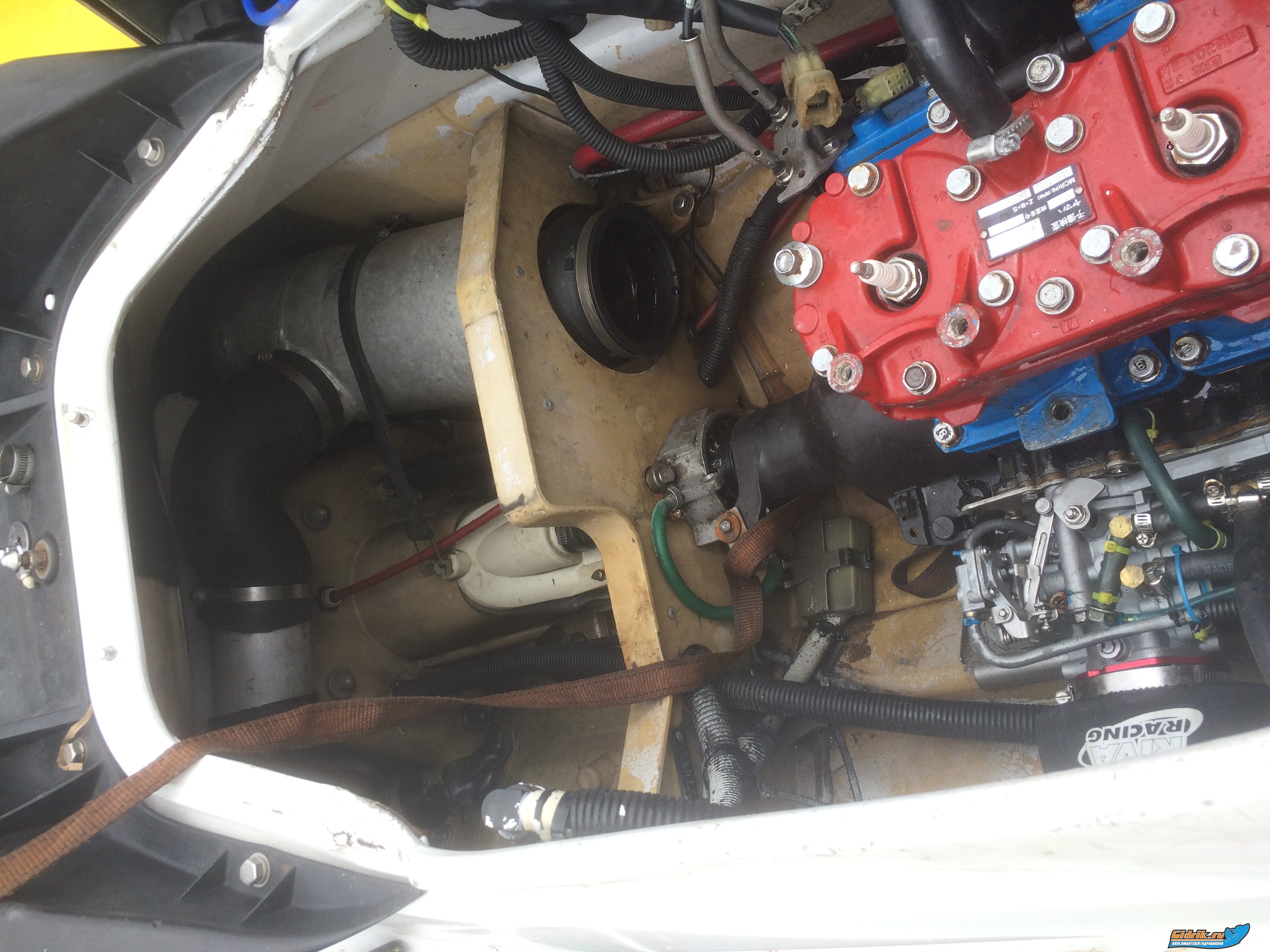

Вчера регулировали карбы. Сделали L1.2, h 3 оборота. Работает хорошо не газует сам. На газ реагирует хорошо. В субботу будет тест на воде.
Фото мотора =)

Протестировали. Свечи кирпичного цвета. Есть небольшой затуп на 3х тысячах оборотов. Будем делать L 1.5 оборота.

Так изначально настраивал как в мануале. Но оно не работает ка положено. Видимо сказывается износ.
В итоге будет 3 верхние и 1.5 нижние.
До этого не было вообще низов, сейчас он дергает если на газик нажать, но если в пол то стрелка резко до 3х тысяч потом затуп секундный где то и сразу 8 тысяч.
По хорошему надо еще импеллер сделать или поменять, зазор там уже большой.
СообщениеДобавлено: 06 июн 2017, 02:53
Вчера протестировали. Настройки сейчас 1.5 низ 3 верх. Едет с места. Только водомет пробуксовывает. Свечи коричневые. В общем можно теперь кататься=)
