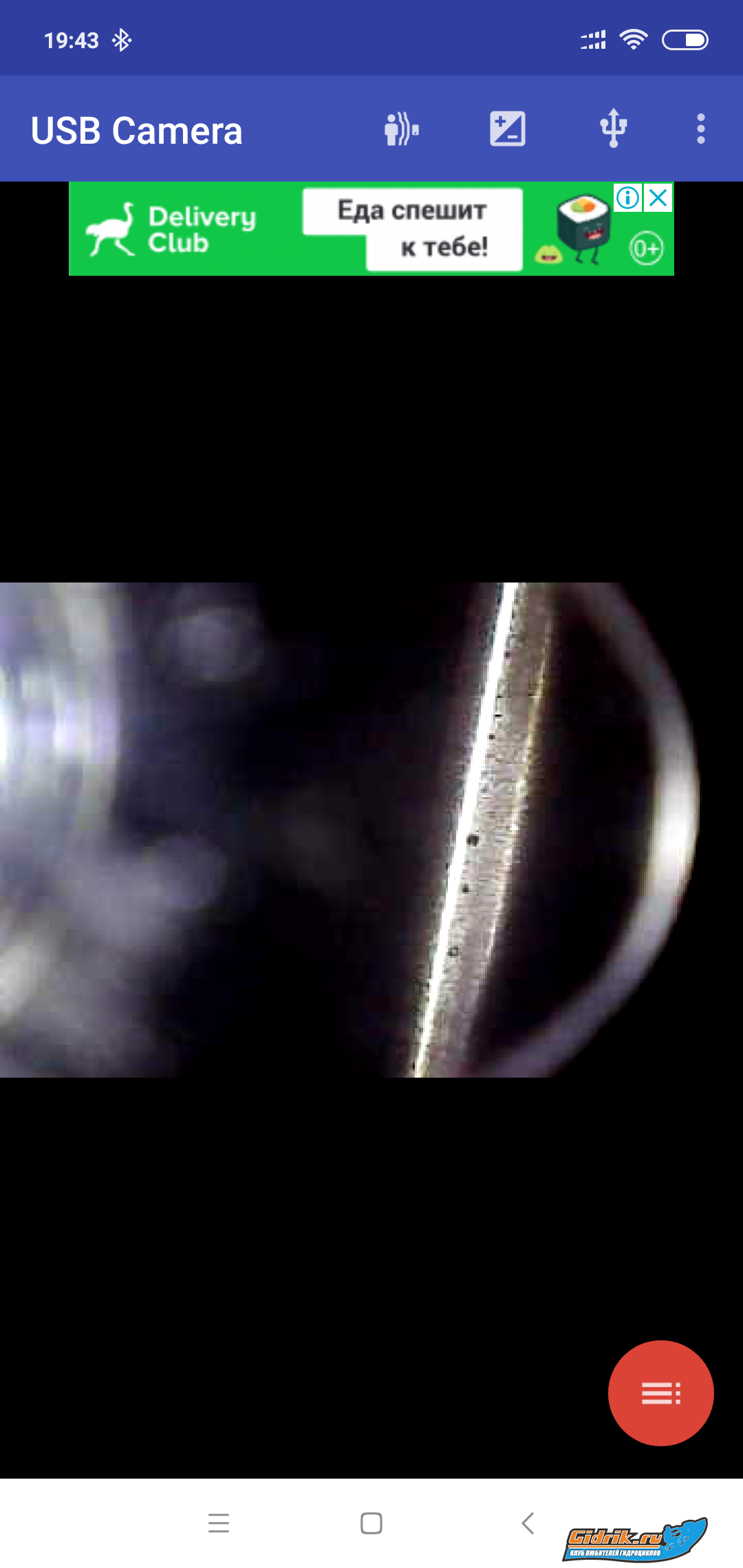

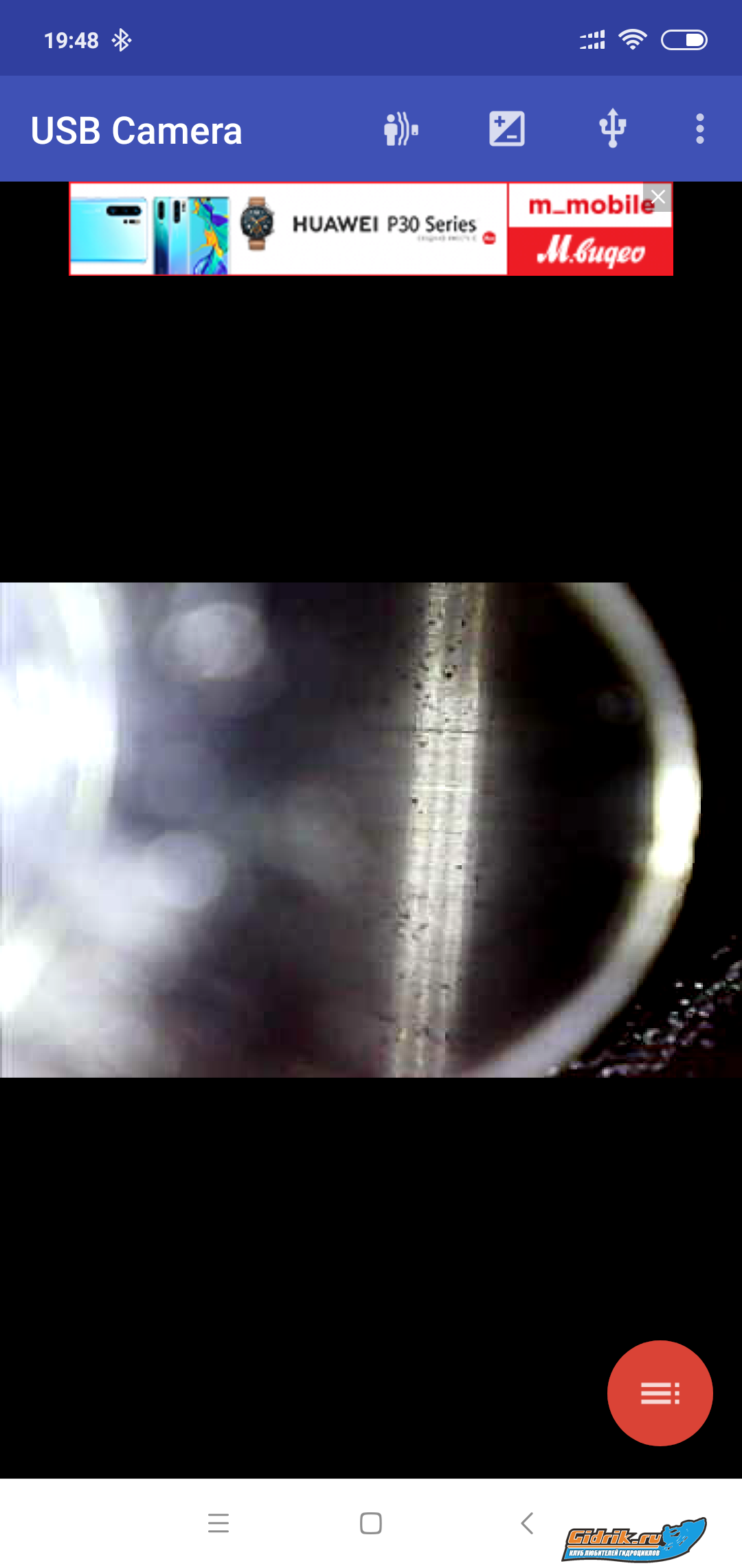

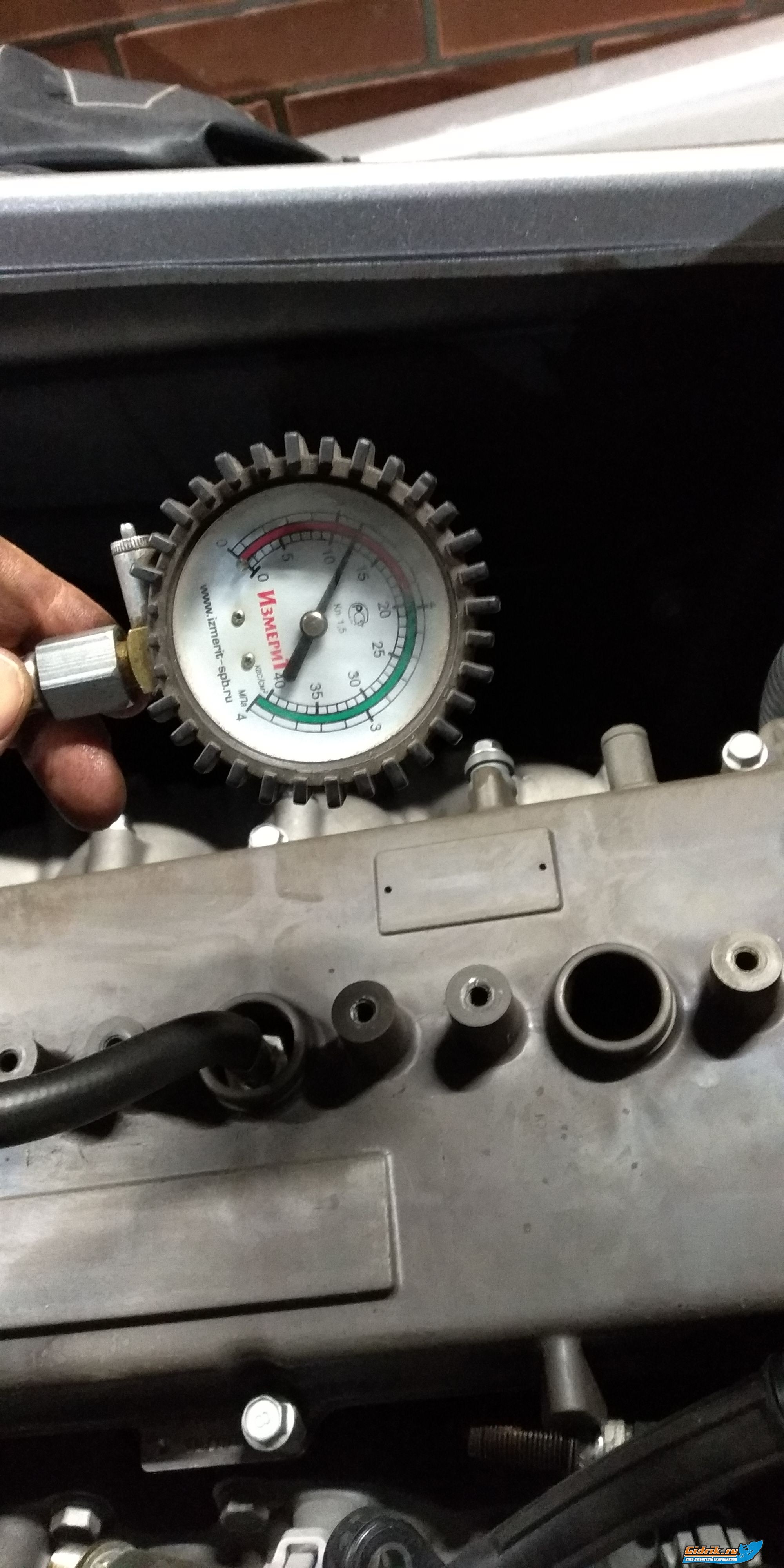

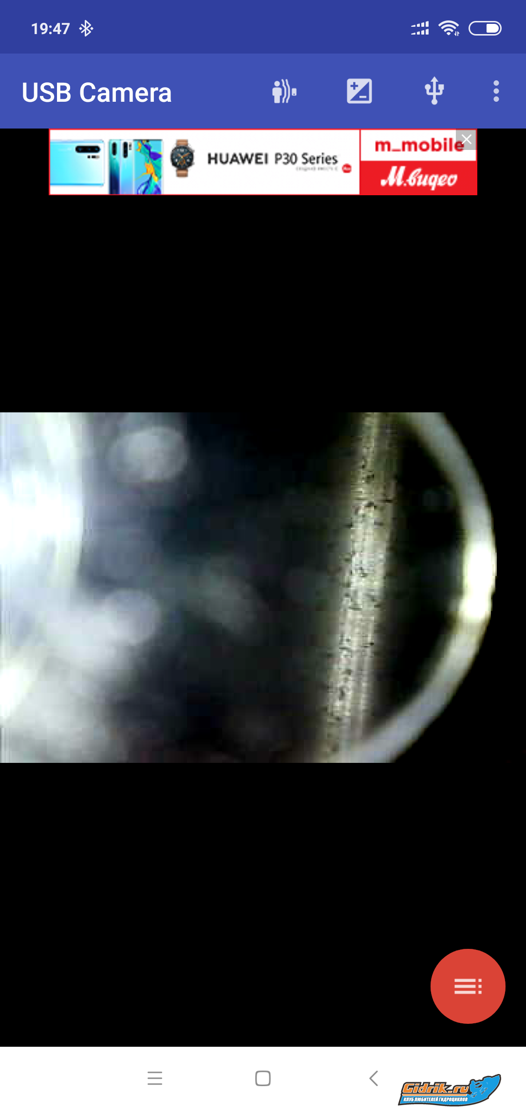

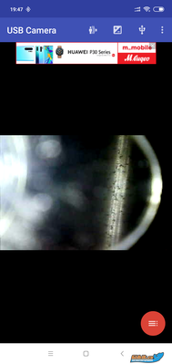

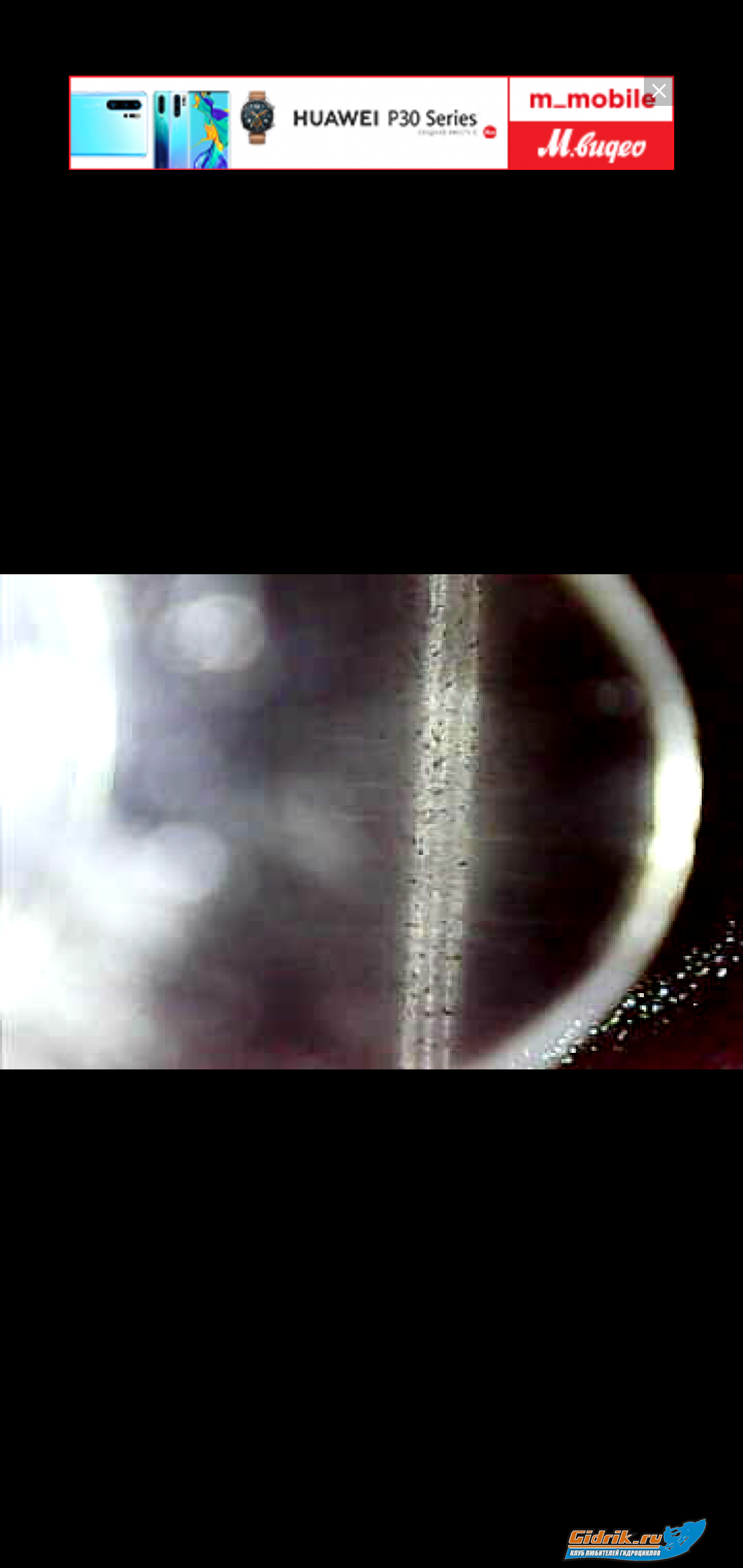

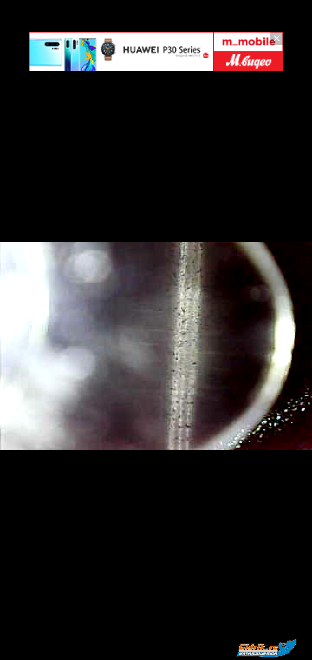

Купил тут камеру и решил заглянуть в целиндры - и огорчился
Комментарий к файлу: но компресия нормальная

 Заголовок сообщения: Re: FX Cruiser® High Output 1800
СообщениеДобавлено: 15 апр 2019, 04:42
Сообщения: 1256
вот думаю это я где то лоханулся или предыдущий хозяин ? Может в его сервисе рукажопые работают или он не вовремя делал консервацию

По фото хрен поймёшь,что там.Откуда компрессия если сильно задран?

по фото ничего не понятно, компрессия то норм
Видно что корозия там была когда то , раковины в целиндрах от неё , но компресия даже больше чем должна быть

Сообщения: 1256
задиров то как раз и нету , в самом хуёвом целиндре и то 12,5кг/см а в четвёртом 13 давит
Комментарий к файлу: Тут видно круговые раковины - видимо в том месте где кольца стояли

Сообщения: 388
Техника: был vx1100
Откуда: 68
Хон видишь? Если нет, то и задиров не увидишь. Ищи полноценный эндоскоп как на картинке, раньше их было полно, но похоже их вытеснило говно для телефонов
