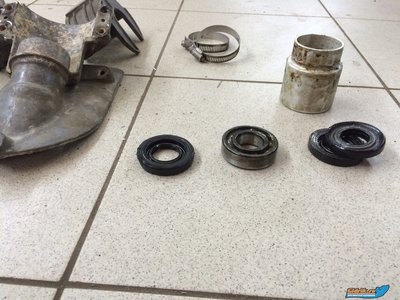

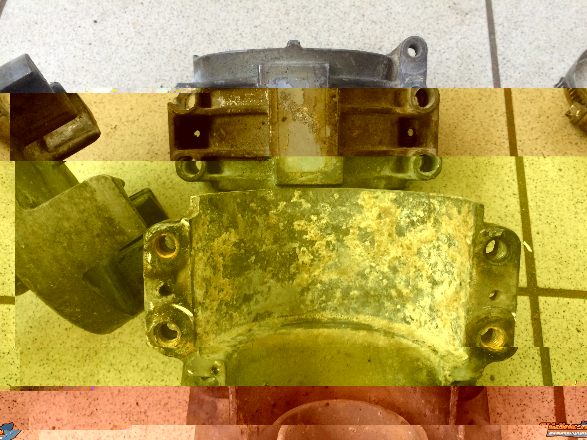

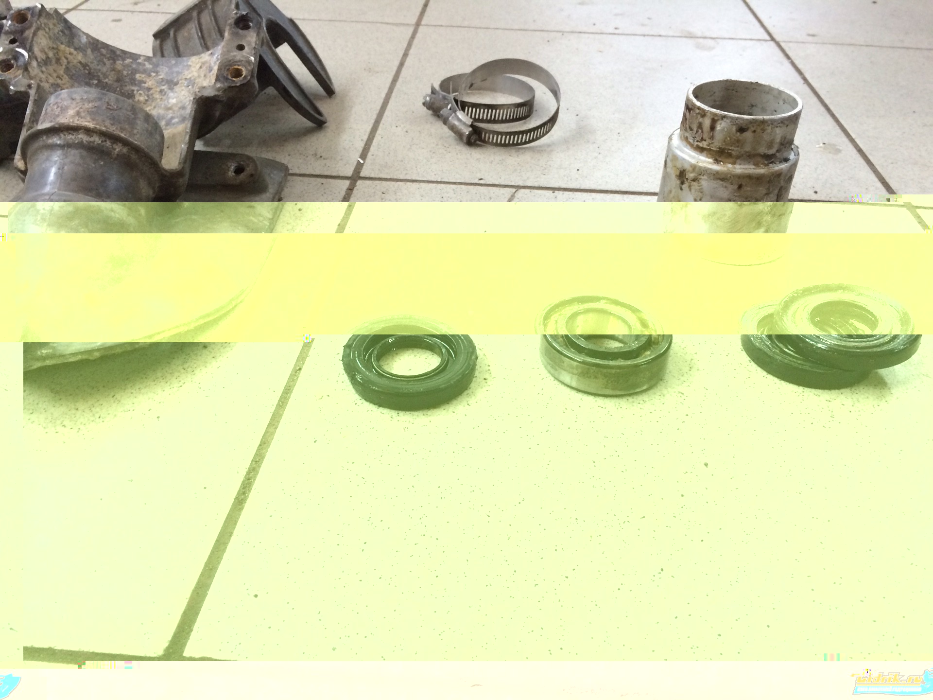

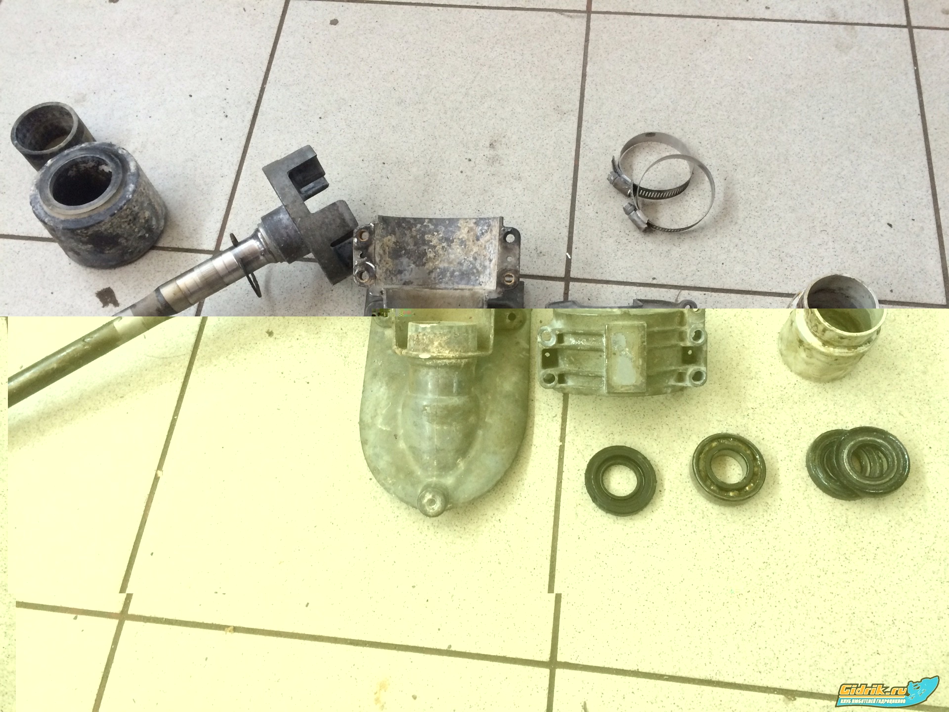

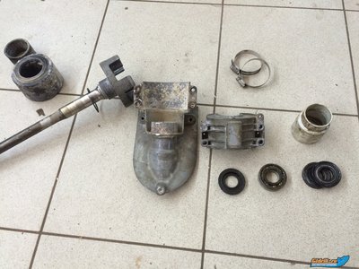

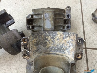

урааа...все получилось)))всем спасибо за помощь)))) :Yahoo!:
image-22-05-16-09-34.jpeg [ 592.04 КБ | 6559 просмотров ]
image-22-05-16-09-34-1.jpeg [ 603.44 КБ | 6559 просмотров ]
image-22-05-16-09-34-2.jpeg [ 628.22 КБ | 6559 просмотров ]

всем советую туда лезть....так как сальник порвался..и вода попадала в подшипник..смазка аш ржавая....появился люфт.....а люфт как знаете может наделать беды не в 3000 тысячи рублей как сейчас обходится))))поэтому лучше вовремя разобрать и устранить....мы же с вами не как копеечники на жигулях ездеют до отрыва передней шаровой...но вообщем вы меня поняли...... :beer:
