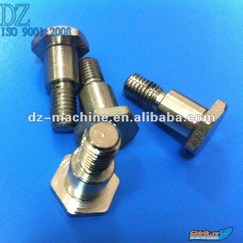

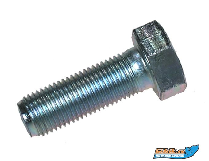

story01 писал(а):
Есть же резьбовой герметик.тогда все понятно.спасибо за ответ)))
Болты которые должны были идти изначально примерно такие с втулкой (рис.1)
а стояли такие как на (рис.2) - соответственно при повороте руля болт начинал отворачиватся, ну и плюс вибрация способствует.
Ну и конечно же герметик должен присутствовать. Приобретая б/у гидрик (и не только) надо все соединения проверять)) это я для себя уже усвоил)).
