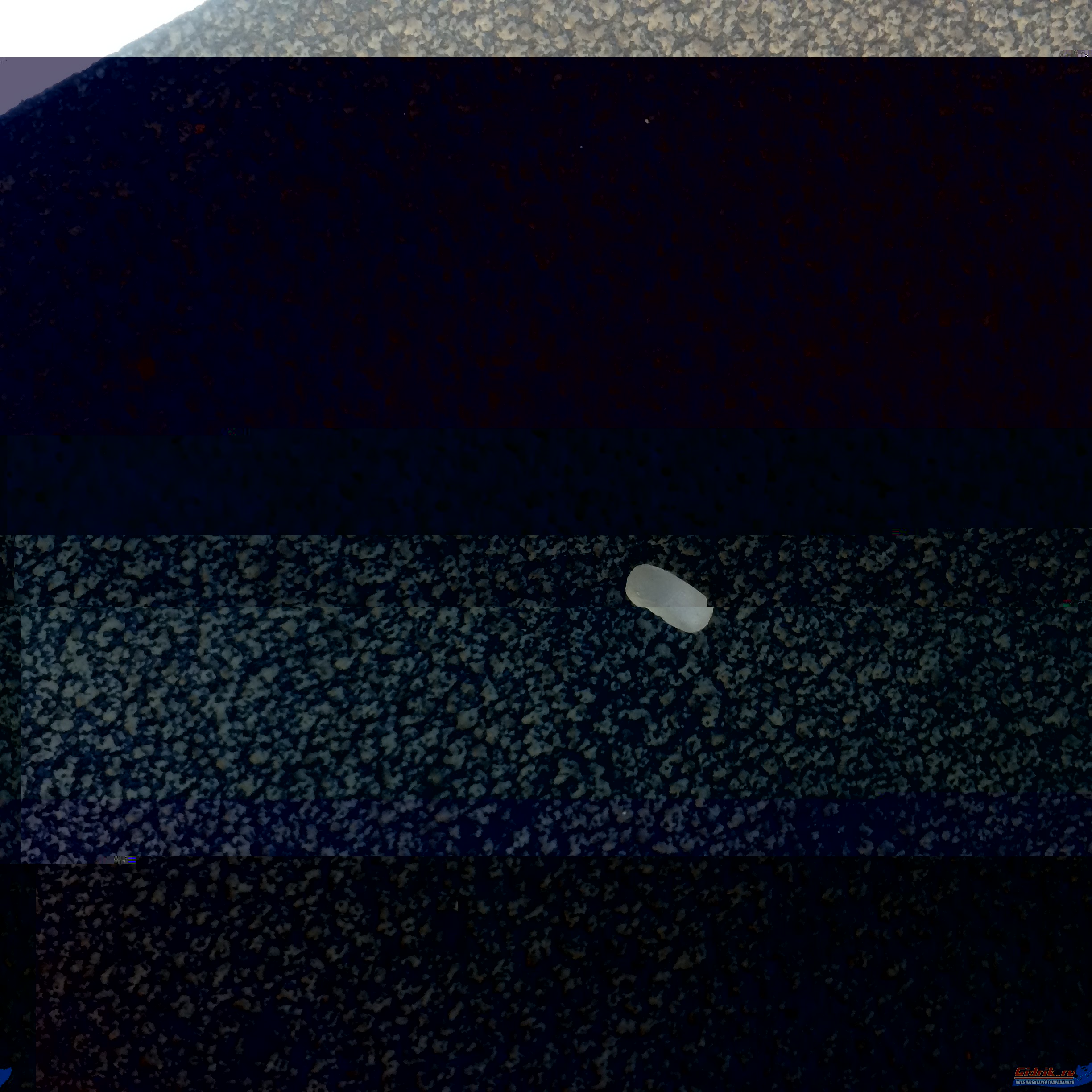

В общем если как то может помочь, теперь точно ясно что бензы не хватает, посмотрели за фильтром тонкой очистки, там бензин заканчивается, прям видно, и он глохнет, а где насос стоит? Не думаю что фильтр так забило, что он не пропускает, и если фильтре бенз заканчивается значит что то до него не дает ему его закачать

Сейчас в сам бак посмотрю, может там что то соучилось

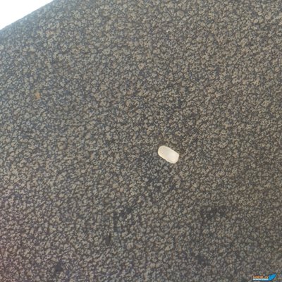

короче парни, каким то образом шарик , на вид как силикат, попал в топливную магистрать, и завис в трубке, которая перед топливным фильтром, извлек, проблема решена, заодно пока искал где проблема, почистил сетки карбов и заслонки карбов, полет нормальный) всем спасибо за прмощь. :)

Везунчик)))
