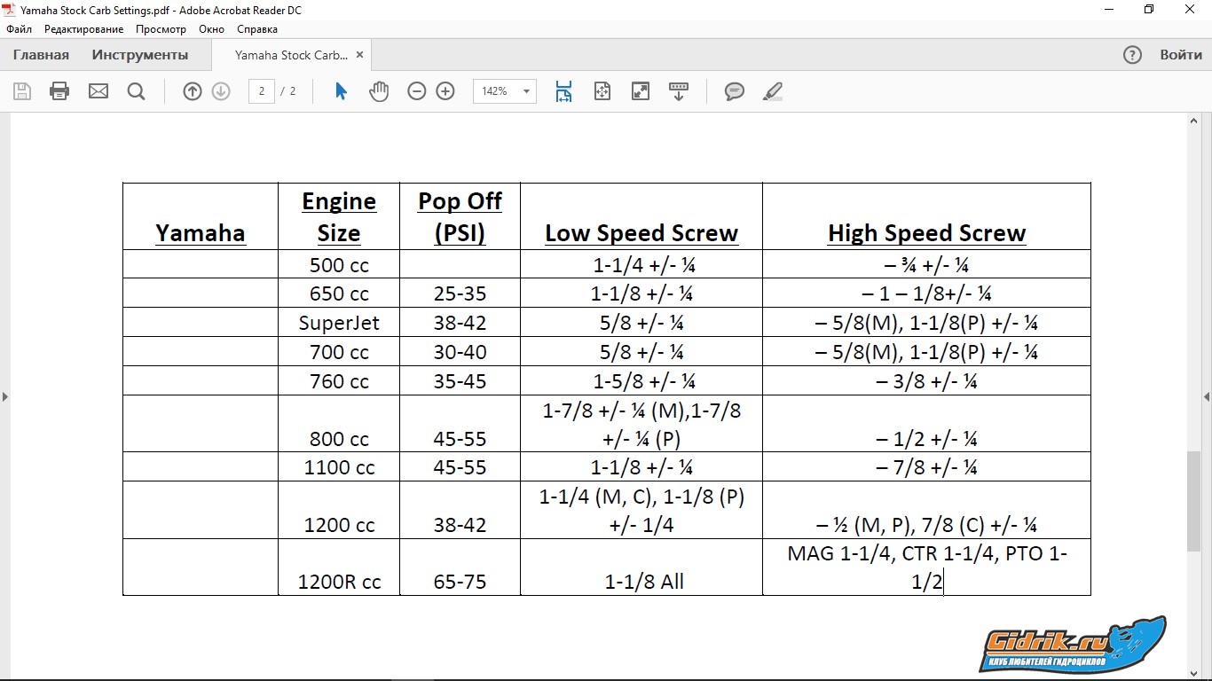

Я тоже проверял и пружины у меня золотистого цвета. Проблема в том что если пружины менялись то не узнаешь на сколько они грамм. Если я не ошибаюсь то в wsm ремкомплектах пружины идут серебристые на 95 грамм.
Да и зачем тебе знать сколько там грамм пружины, нужно проверить давление открытия на всех карбах и сразу все станет понятно, под какую цифру подгонять. Для моих карбов давление открытия по мануалу 65-75 пси, но вот есть одна проблема мы подаем давление с компрессора и если давление подавать медленно то игла не открывается даже на 100 пси, хотя я смотрю на ютубе у всех открывается при медленной подаче. А если быстро подаешь давление то игла открывается но проблема в том что не понятно на каком именно давлении это происходит, точную цифру не могу определить.
Самое полезное из всего этого что сразу видно травит клапан или нет, на одном карбе у меня сильно травил клапан, поменял резинку, а на одном карбе воздух травит между корпусом со стороны вакуумного насоса. Вот так бы не проверил и не узнал бы.

Когда была ямаха тоже сталкивался с этой проблемой после ремонта карбов.по научному методу конечно хорошо,я сделал проще -отрегулировал по штангену оба карба.правда пришлось их снимать пару раз пока вывел в идеал.потом и подрыв и тяга были нормально ,свечи тоже норм.

По этим (PSI) всё уже выяснено. Ну раз подняли тему,- интерес был разобраться с таблицей, что успешно мне и разжевали).
1) Граммы в таблице, это не вес а усилие в котором измеряется пружина!
2) диаметр отверстия в игл. клапане соответствует усилию под каеим PSI он должен открыватся.
3) цвет пружины означает усилие измеряемое в гр.
Исходя из показаний в таблице!!! Для стока)
Диаметр отверстия в седле клапана пологаю соответствует своему карбу, тобиш по увеличению BN- 44,46,48,50 имхо). Твои 65-75psi;ты нечо ненапутал?
Олег внимательно рассмотри из каких составных собрана приблуда а именно манометр! С закрытыми глазами и ушами ты узнаеш какой результат. В идеале точные показания на советских и то 1 из 3-5 . То что сейчас на рынке вообще неочом. Груша и ман. тонометра в утиль). В мануалах ненашол где про PSI есть данные, если нетрудно выложи страницу. По подсосу со стороны насоса была та-же хрень, в одной из моих тем непомню де описал причину и именно с новыми ремами.

Я выставлял по штанген циркулю высоту рычага на который давит мембрана и он открывает иглу.после замены рем комплектов карбы сильно богатили(да и перед ремонтом работали не очень) естественно регулировки ничего не изменили.я подогнул немного эти рычаги -заводиться стал только до кнопки дотронешся,но тяги не хватало по виду свечей было видно что смесь бедная,опять снял карбы подогнул на 0.2мм ближе к мембране и все стало отлично(за 5сезонов ни одного поршня не прогорело и тяга была для XLT800отличная,сравнить было с чем).как то так методом не совсем научного тыка я карбюраторы победил
Юра что ты мерял штангегем?
У меня стоят карбюраторы не BN,а SBN-i. Они только на нескольких ямяхах и seadoo ставились.
Фото прилагаю, там же и настройки игл написаны.
