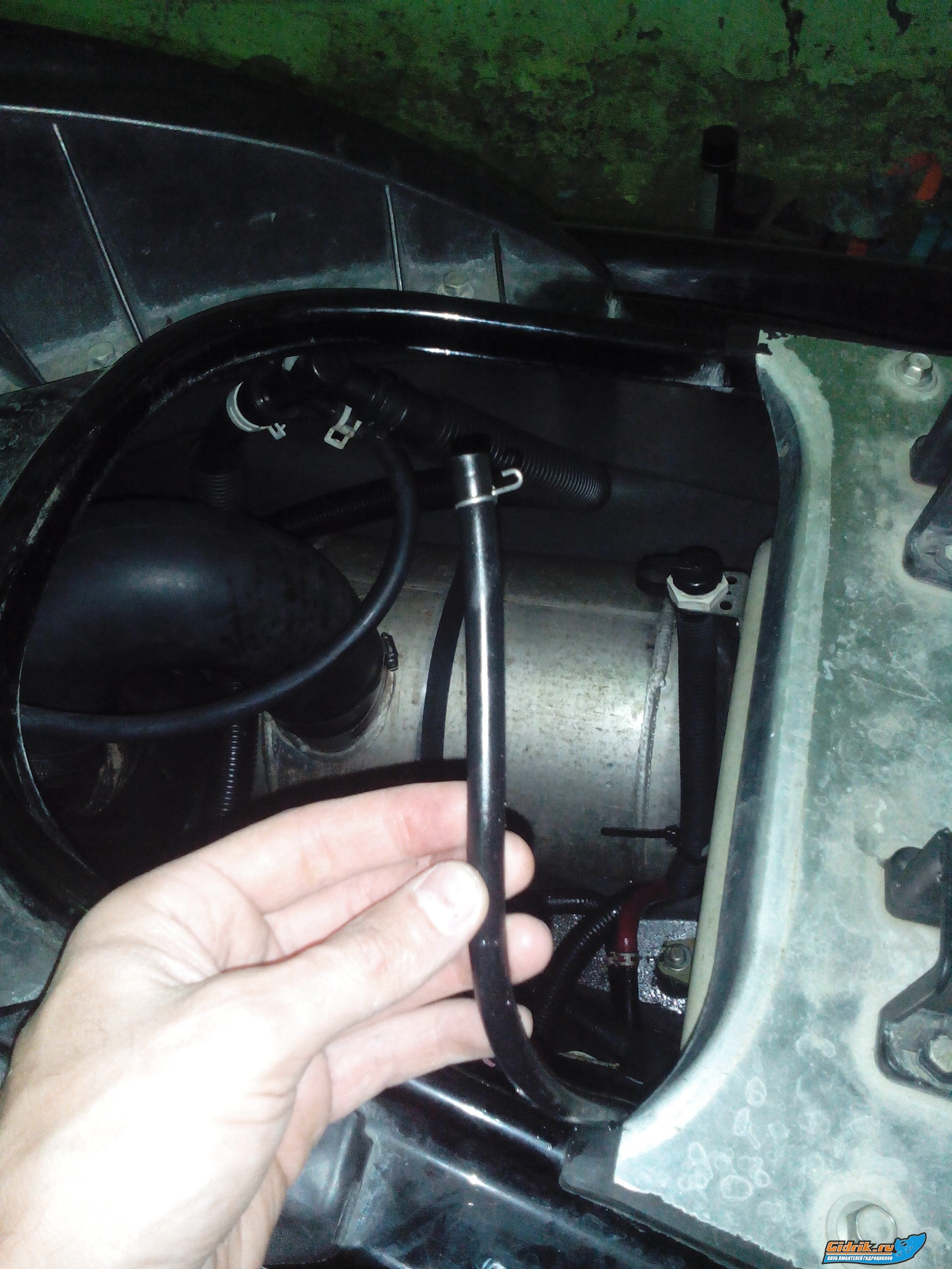

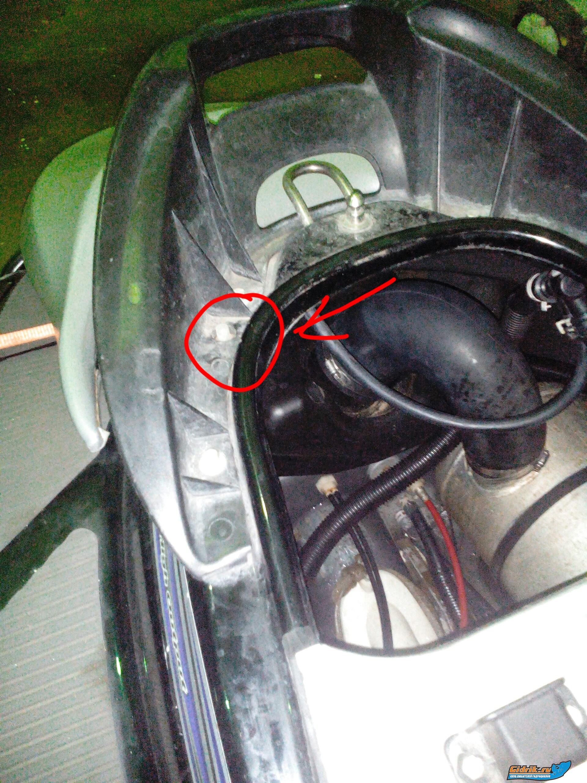

Всем доброго времени суток!
Может кто нибудь может посмотреть у себя или так знает куда должна одеваться трубка идущая от сапуна под сиденьем. Вроде ездил все норм, а сегодня смотрю болтается шланг какой то. Всю голову сломал, не нашел куда его одеть.
Заранее спасибо за помощь!

Могу предположить с кислотного АКБ выхода паров)имхо.

На аккумулятор,для вывода паров,если аккумулятор родной,то у него писюн сбоку на него и одевается шланг с сапуном.Если аккумулятор уже меняли и стоит необслуживаемый,то задействовать на этот шланг,хомутом пластиковым закрепи,чтобы не болтался.

Спасибо, я об этом тоже думал.
Значит будет просто так болтаться)
