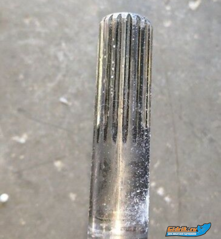

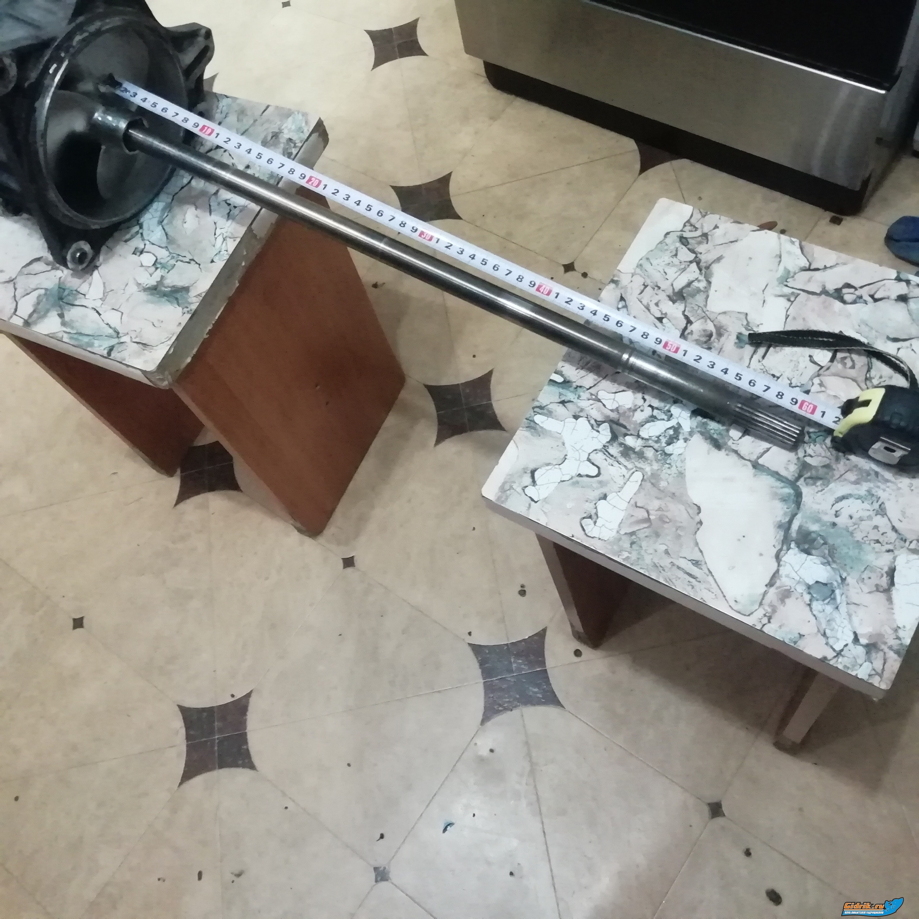

В общем вытащил вал вместе с импеллером, в рабочей зоне видно что грани немного слизаны и общий диаметр уменьшился. Возможно ответная часть тоже съедена, но пока не могу до неё добраться. По каталогу посмотрел, там вал идёт одной запчастью и на конце у него идёт резьба, а у меня шлицы как на полуоси. Мошт у меня самопал. Кто разбирал Ямахи, подскажите как там конструктивно всё устроено.

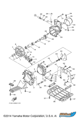

Rulezzz36 писал(а):
Дааааа, флуда куча, по делу 0!
вал идет одной деталью. заканчивается шлицами. есть еще маленький вал, вот он вкручивается в импеллер) (это так называемый подшипниковый узел) а импеллер в свою очередь, по шлицам, насаживается на основной вал.

Foxx021 писал(а):
Фото сделать слабо?
не слабо! есть схема. там все видно!

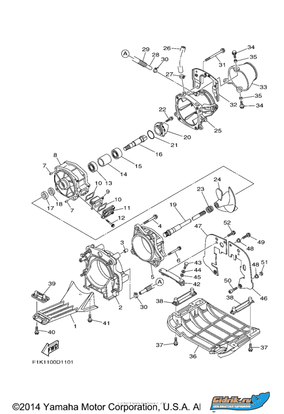

последовательность по схеме рассказать?))
поправка, то по VX1100 :D

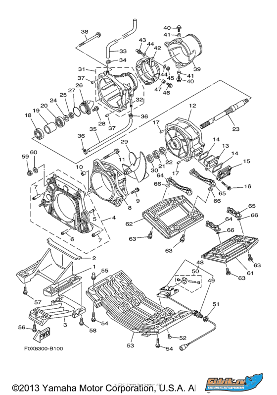

вот на gp800
9ffb022a5f1ae8550624632f1c08e601.png [ 63.84 КБ | 6939 просмотров ]

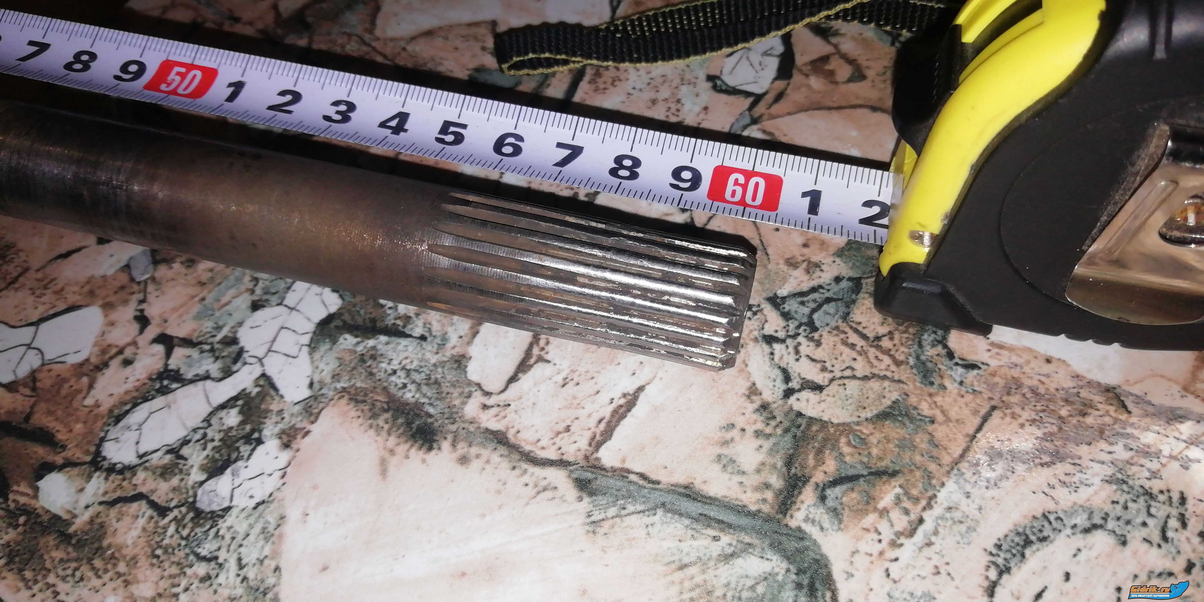

Вот мой вал
IMG-20191030-WA0017.jpeg [ 1.46 МБ | 6828 просмотров ]
IMG_20191030_203421.jpg [ 1.54 МБ | 6828 просмотров ]
