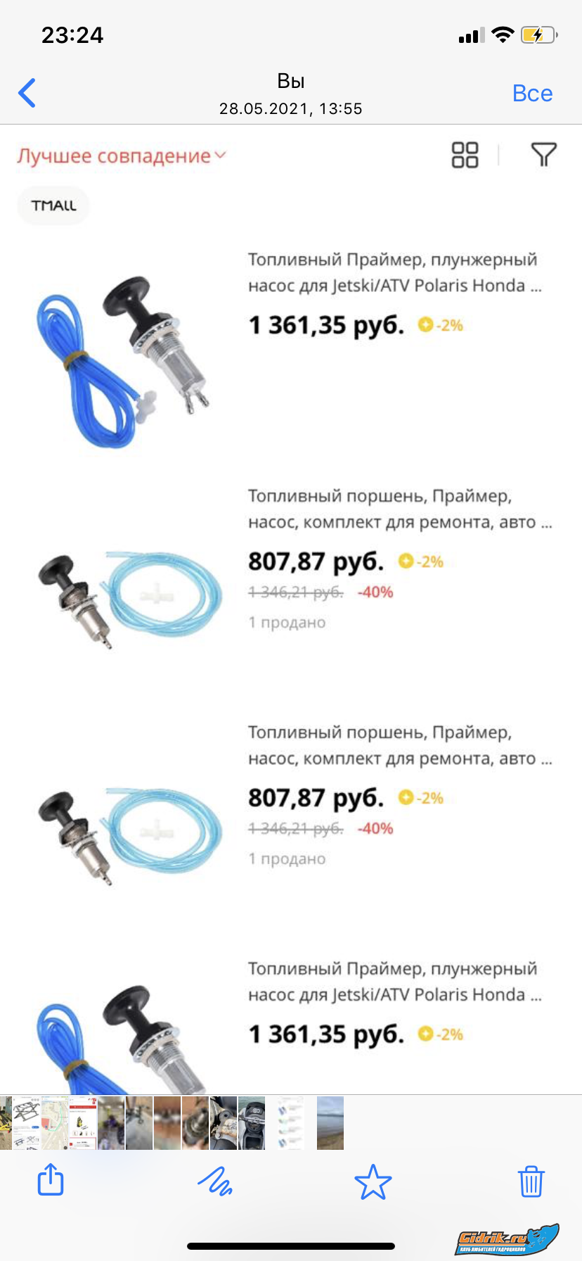

Олег23 писал(а):
Давление открытия иглы на штат карбах 70 psi. Поэтому у них всегда проблемы с холодным пуском. Праймер покупаешь и ставишь его в штуцеры куда раньше масло подавалось. А вообще там похоже не только с пуском проблемы. Я бы снял карбы,и лепестковые клапаны, они видимо метталический ограничитель согнули что б они меньше открывались.
Боюсь показаться идиотом но что такое праймер?
 Заголовок сообщения: Re: Не заводится
СообщениеДобавлено: 13 июл 2021, 16:25
Gosha2525 писал(а):
22607C72-0C73-4157-98E2-8BA6E25B5A93.png [ 525.04 КБ | 3358 просмотров ]

Олег23 писал(а):
Gosha2525 писал(а):
Чем курочить систему смазки, может проще такой плунжерный насосик с клапаном в магистраль PULSE бензонасосов врезать? Поработал этим плунжером и штатными помпами все накачал, не?
