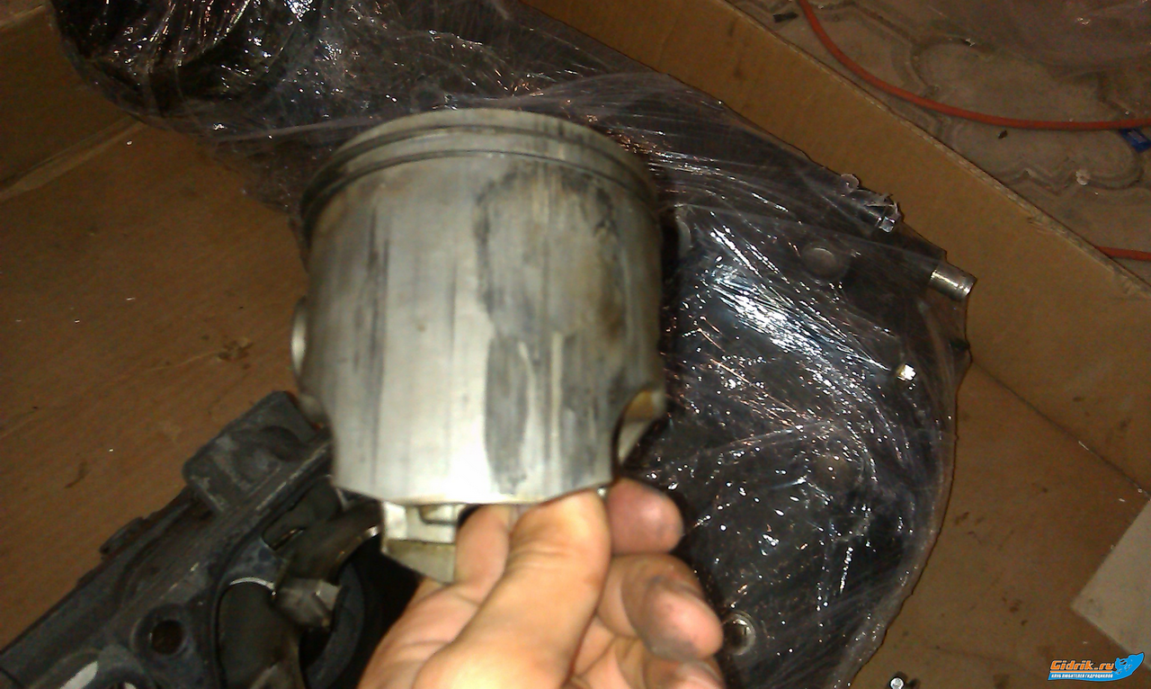

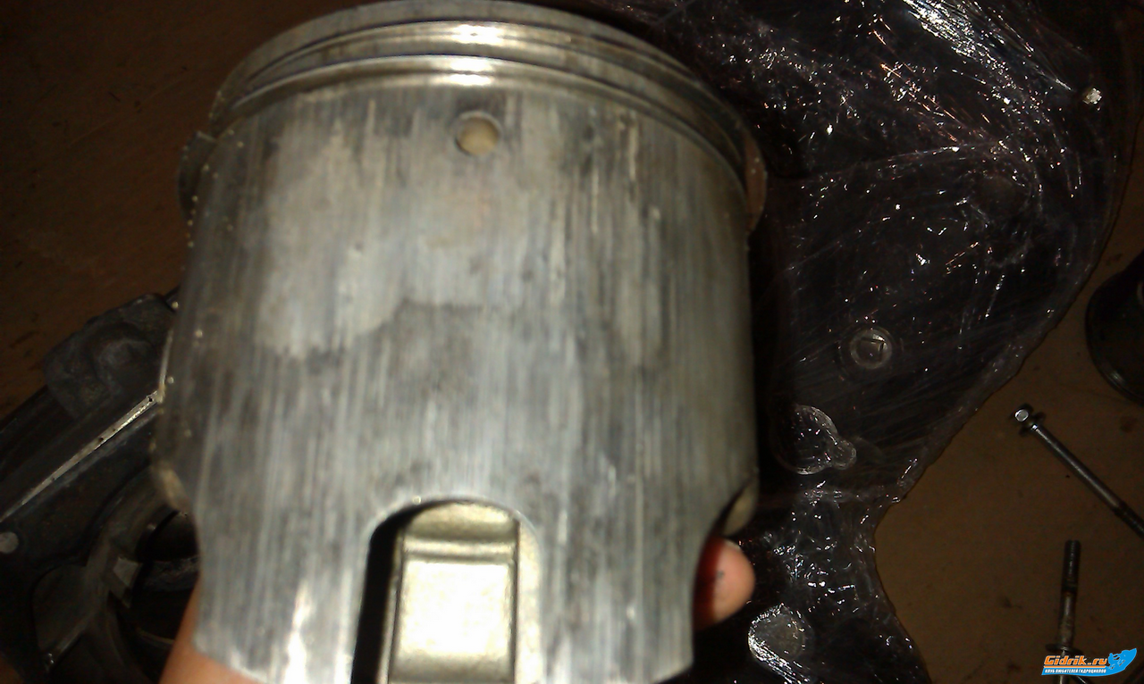

Вобщем все учел, сделал все как сказали, но детонация как будто идет снизу двигателя и ближе (а может из из него) к винту. Гидрик не тянет. Немного покатались вроде пер, но знакомый который сел на него после своего 700 TZ сказал что не едет. Демонстрационно привез свой что бы сравнить. По сравнению с моим это просто пуля.
Гидрик ведет себя так: Минут пять едет вроде нормально потом провал и просто тарахтит (двигатель не развивает обороты).

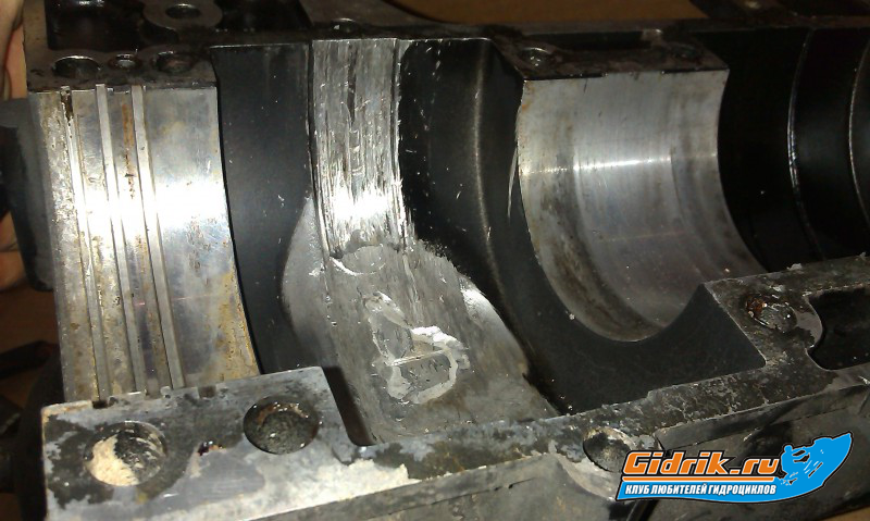

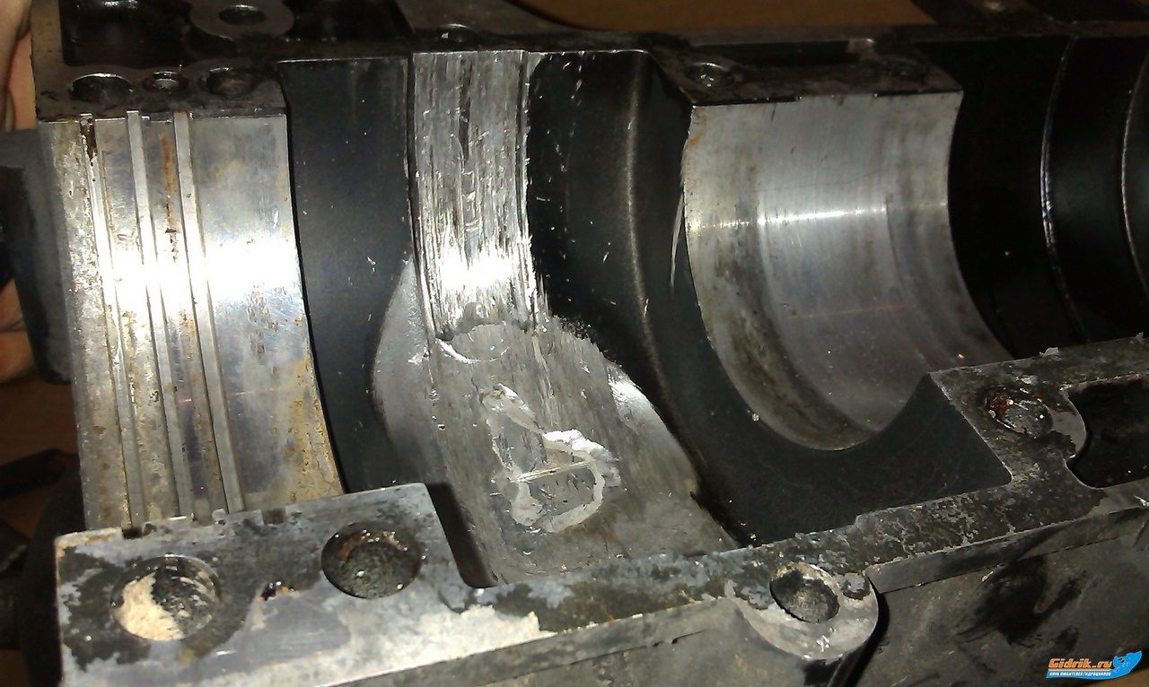

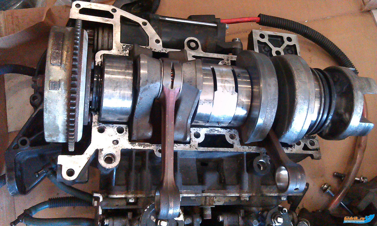

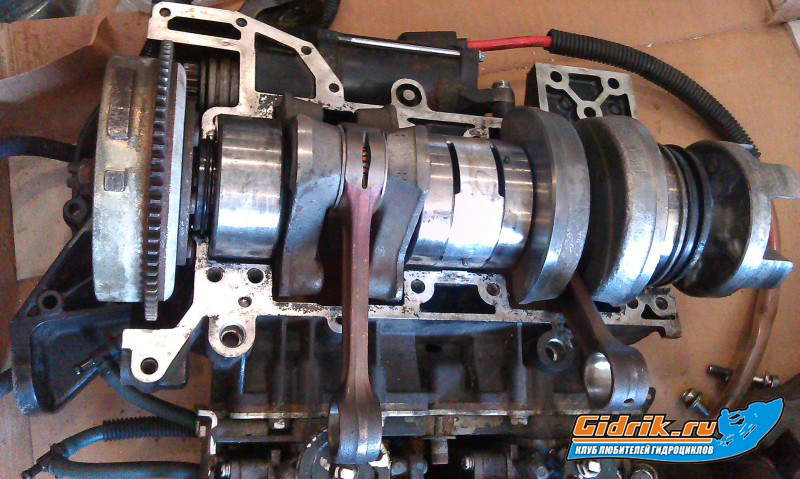

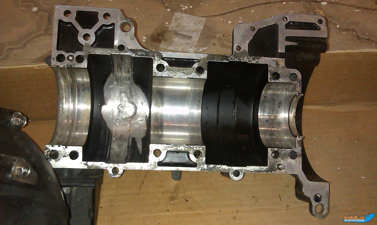

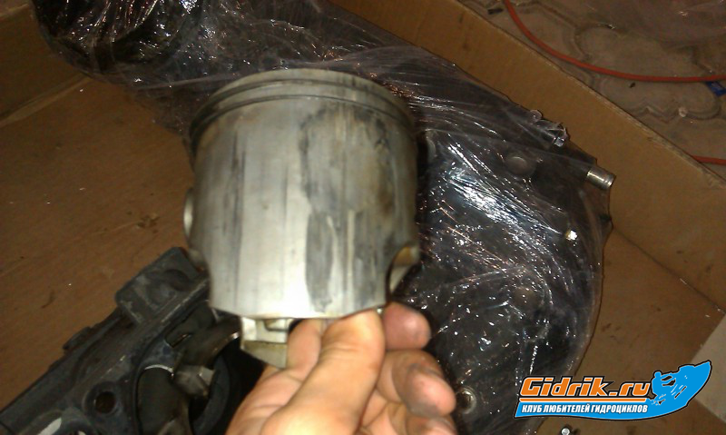

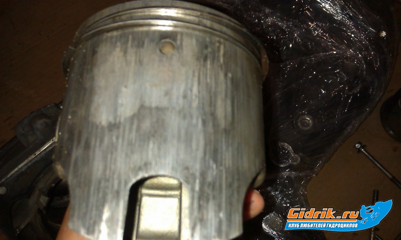

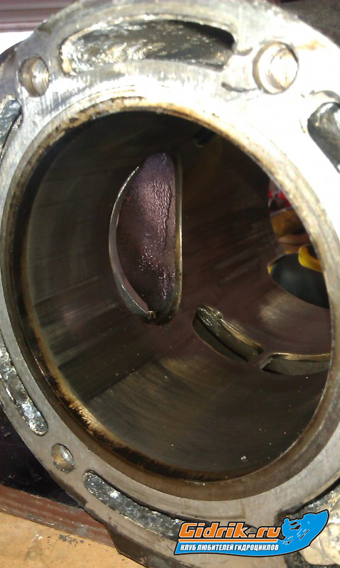

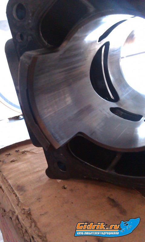

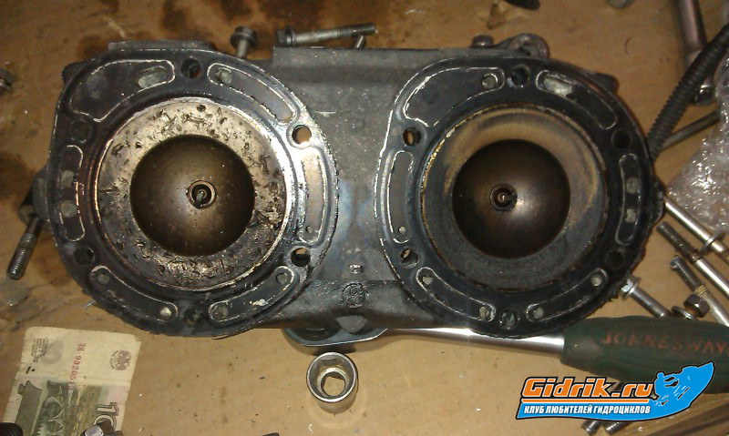

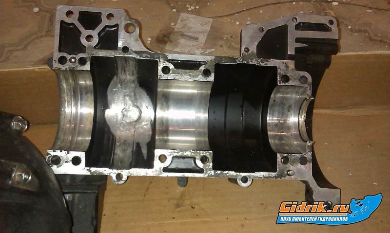

Короче отвез двигатель к спецам по гидрикам.
Разбиты подшипники на коленвалу. Задиры на поршнях. Снизу движка видно что картер варился. Теперь стало понятно откуда детонация в движке.
Сказали что проще купить двигатель, чем ремонтировать.
Ориентировочная стоимость двигателя 100т.р.
Блин мужики это ппц я попал.
Посоветуйте что делать.

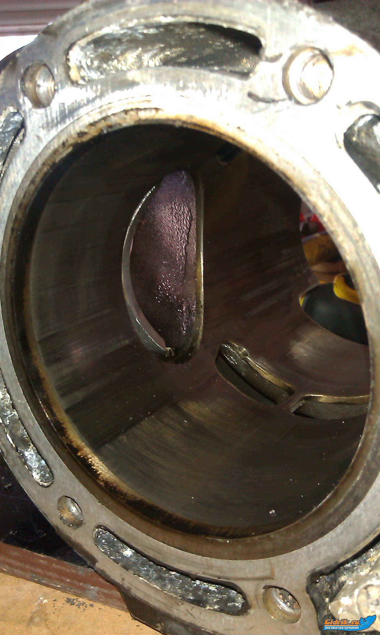

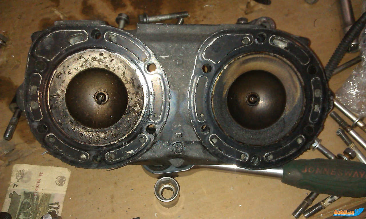

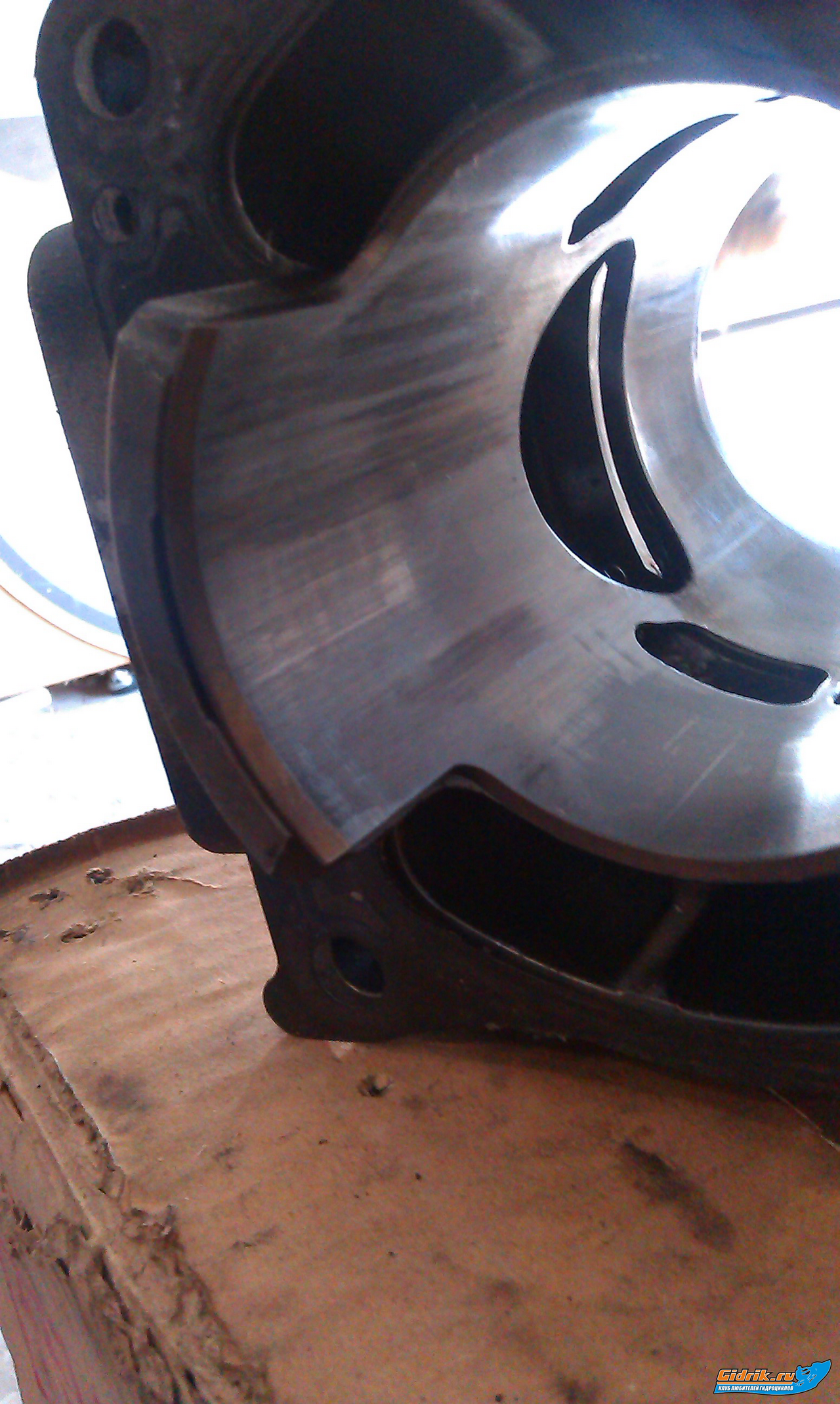

СообщениеДобавлено: 12 сен 2012, 15:42
Зарегистрирован: 27 июл 2012, 11:03
Сообщения: 131
Имя: Влад
Техника: Kawa JS 550, Yma 700, Yma 800
Откуда: Волгоградская обл
Если кто понимает по фотам двигателей то вот они.
