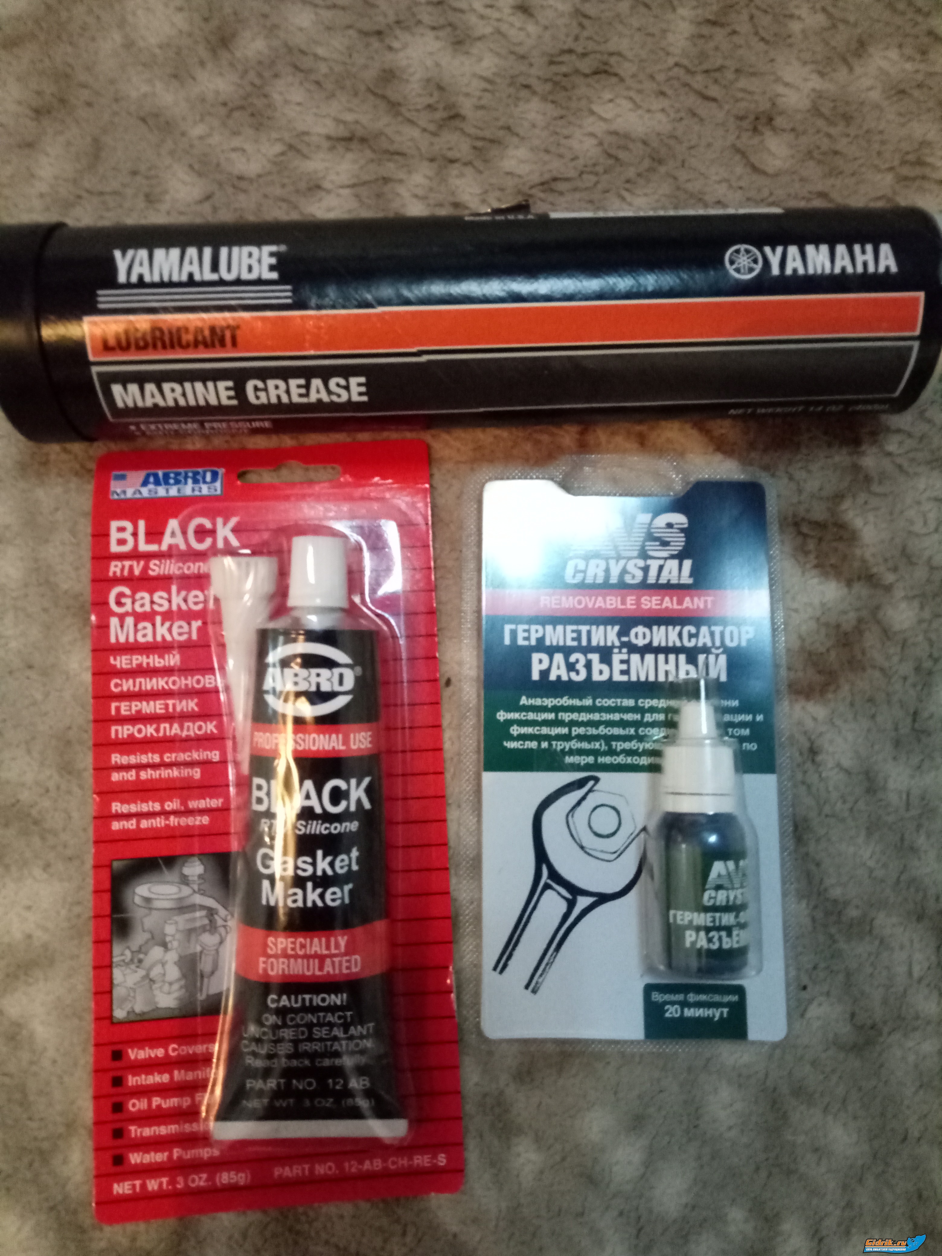

Всем привет!
P81101-194259.jpg [ 2.12 МБ | 4518 просмотров ]

К сборке водомёта готов!!! :D

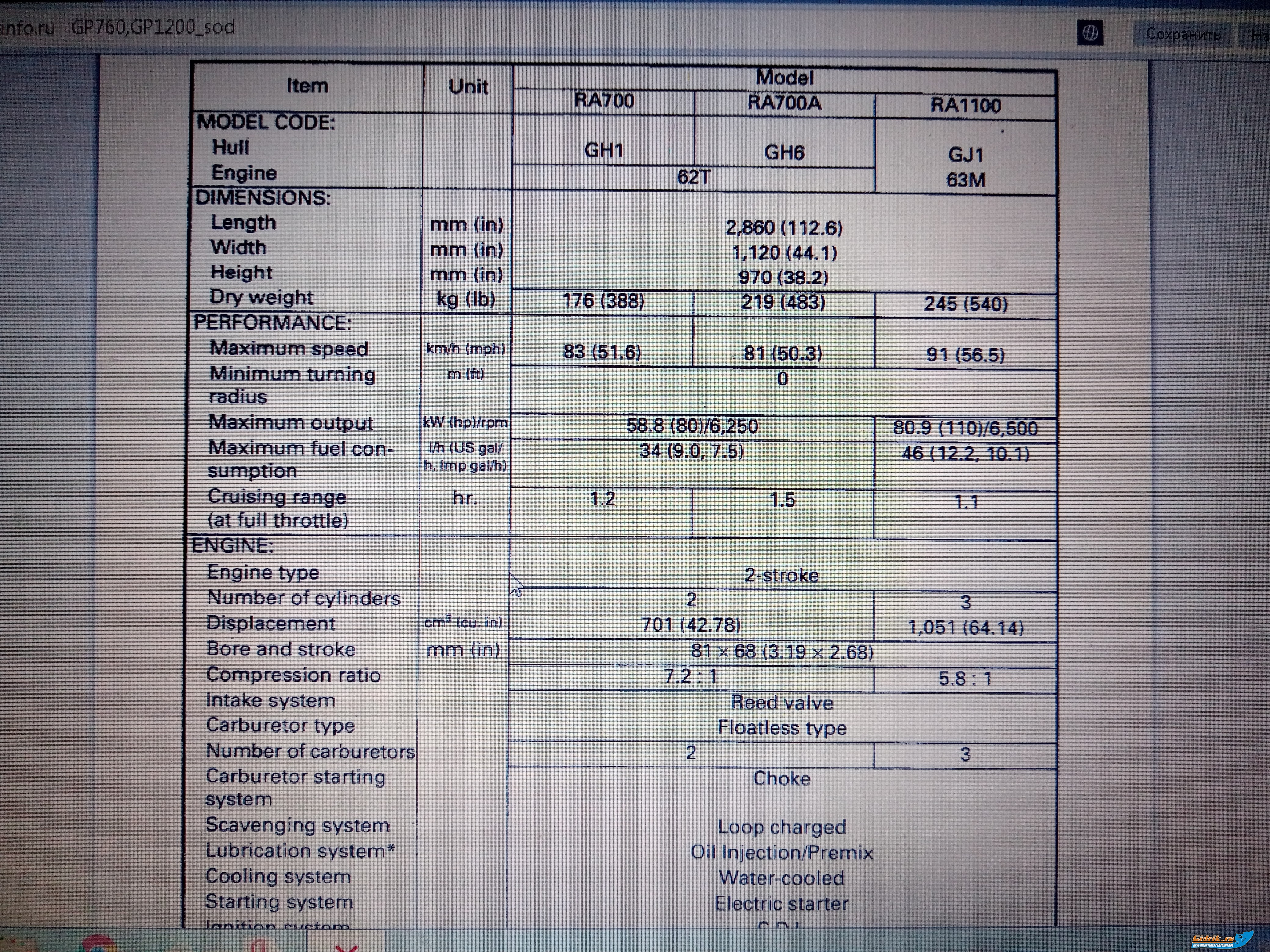

В мануале по моему мотору RA1100 увидел,что компрессия 5,8 должна быть,или я не правильно понимаю?

фото
P81029-153013.jpg [ 5.41 МБ | 4506 просмотров ]
 Заголовок сообщения: Re: Мотор выдает не все обороты
СообщениеДобавлено: 01 ноя 2018, 23:23
Сообщения: 291
Откуда: Днипро
Благодарил (а): 28 раз
evgen 69, это степень сжатия, а не компрессия.

А локтайда могу прислать литрами ... бутылки по 50 грамм
10$ бутылка 50 мм

Лисс,ну там же написано(компрессия соотношение 5,8:1),?

ну да степень сжатия и компрессия это разные вещи!
СообщениеДобавлено: 02 ноя 2018, 23:05
Компрессия — это давление в цилиндре, степень сжатия — безразмерный параметр, описывающий геометрические параметры цилиндра: это отношение полного объема цилиндра к объему камеры сжатия(камера сжатия — это объем пространства над поршнем при его положении в ВМТ (еще он называется объемом конца сжатия— это то же самое) ...29 мая 2013 г.
