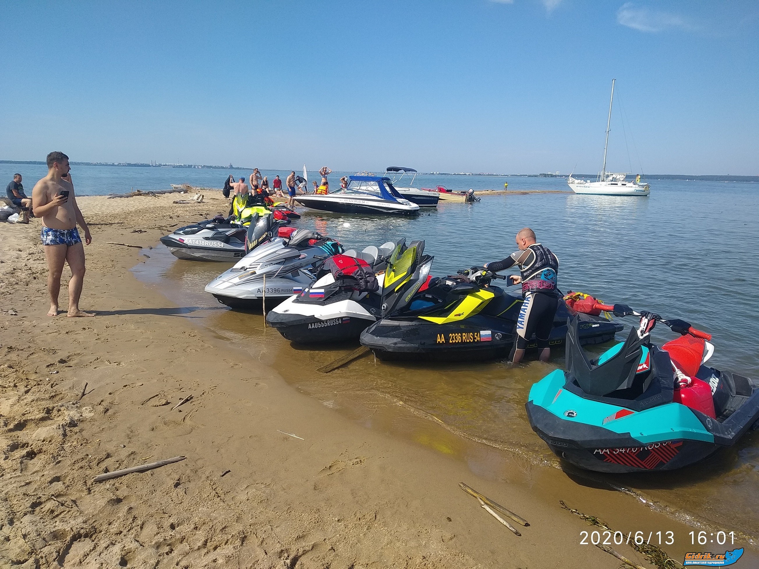

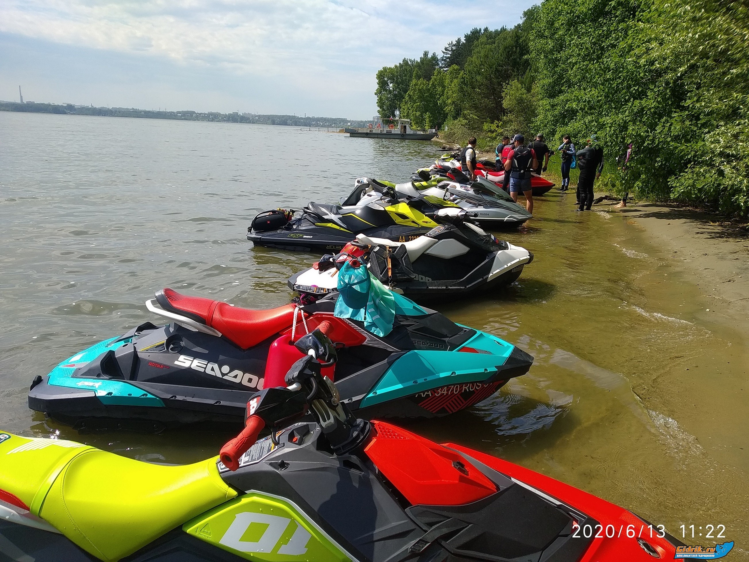

Катанули , 140 километров

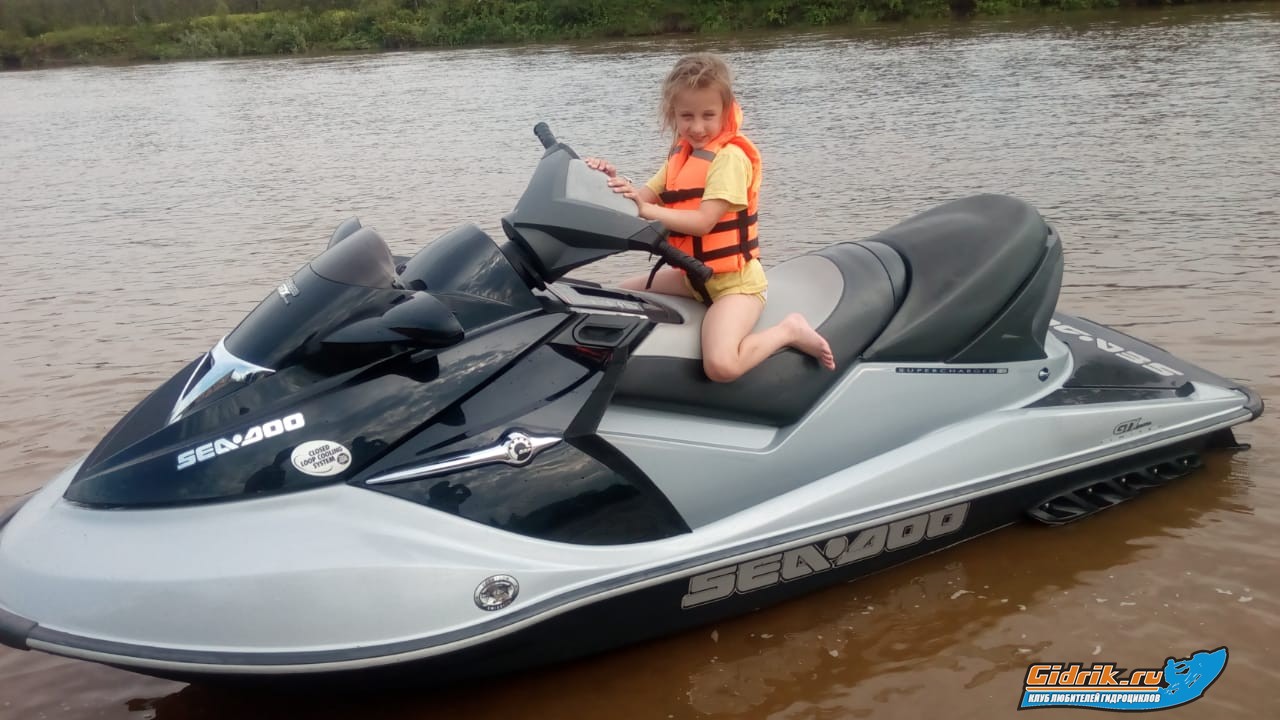

Я тоже сегодня с доченькой прокатился.Хотел на плюшке еще, но вода+17 всего.
