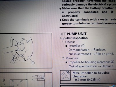

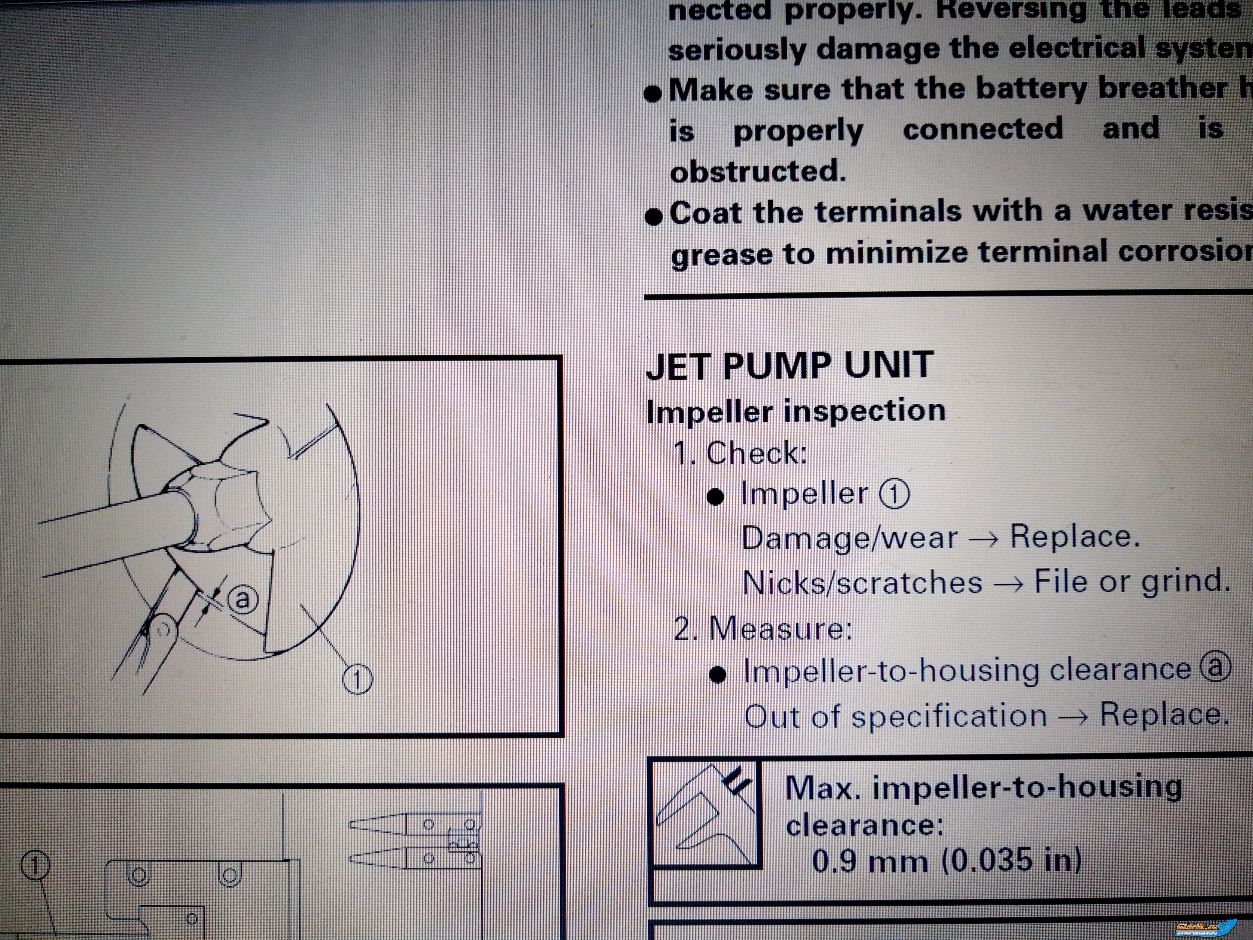

Всем привет!По моему водомёту XL1200 чёто уж очень большой допуск к зазору импеллера и кольца.

А вооще этот зазор на скорость сильно влияет или только на подрыв с места?

А в идеале какой должен быть зазор?
 Заголовок сообщения: Re: Мотор выдает не все обороты
СообщениеДобавлено: 04 ноя 2018, 20:24
Чем меньше, тем лучше!0.1 и попрет как новый.

На своём мопеде 0.2, 0.5 = 0. На стоковом моторе в твоём варианте предпочтение отдал бы оригинальному винту с минимальным..., для идеальной работы всех агрегатов.имхо.

0,9 это полная жопа.0,2 завод 0,5 ремонт
Имел в виду, - разницы особой не заметил.
Катал на ориге... 0.5, захотелось пендосам лаве отдать за ...солас, стало 0.2 а понту 0. Исправил сваркой ориг в 0.2 и показал как мне почудилось лучше чем солас с тем же питчем.

Видимо прокатный vx1100 был совсем задроченый да и зазорам водомета на прокатной технике ваще никто внимания не уделяет - там чем тише едет тем целее будет
