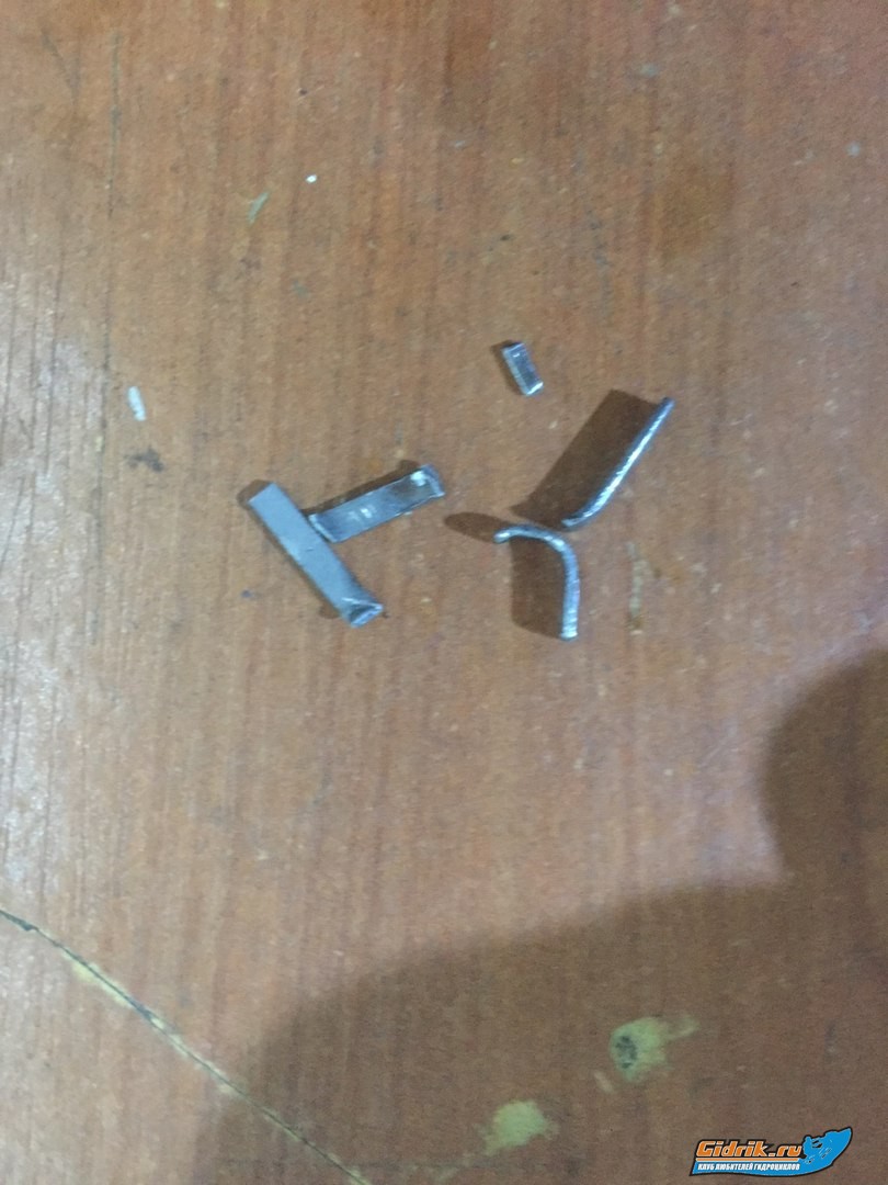

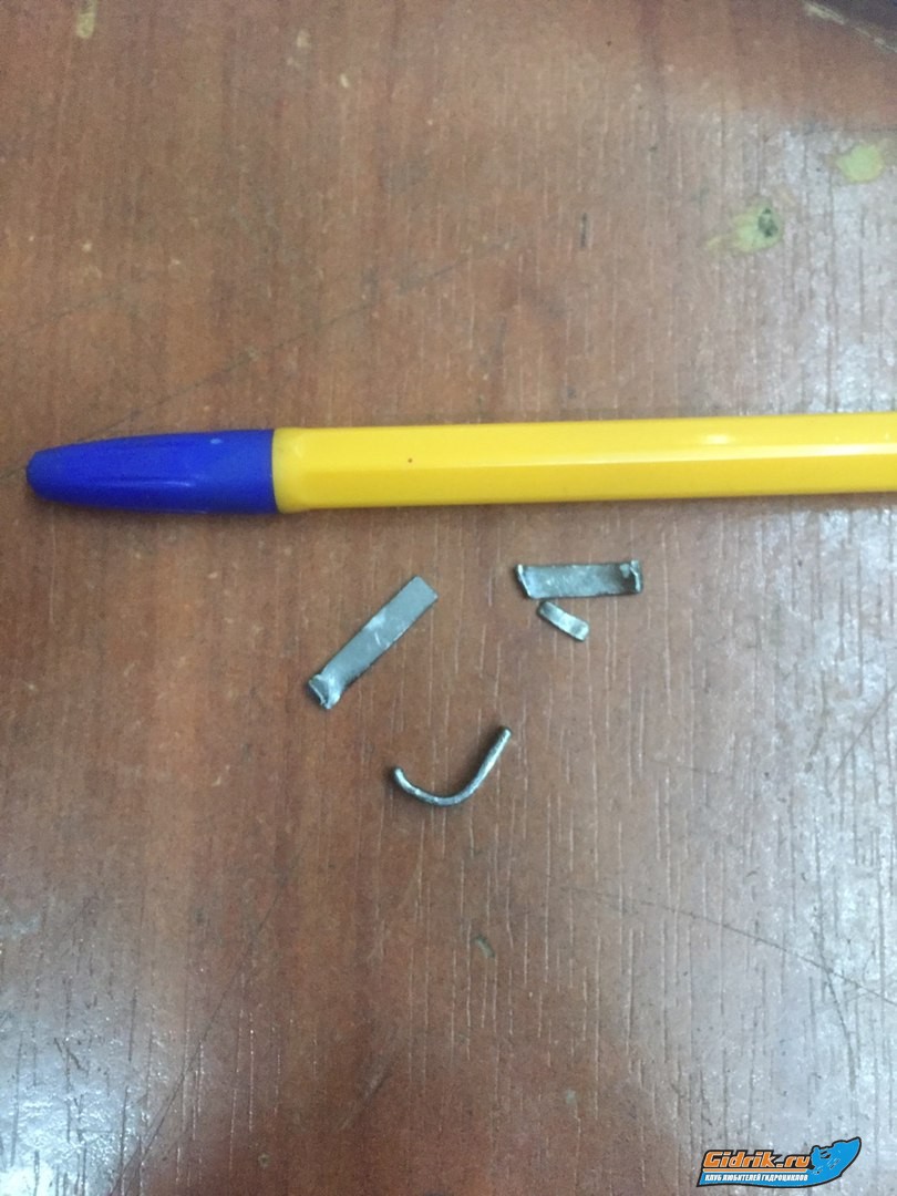

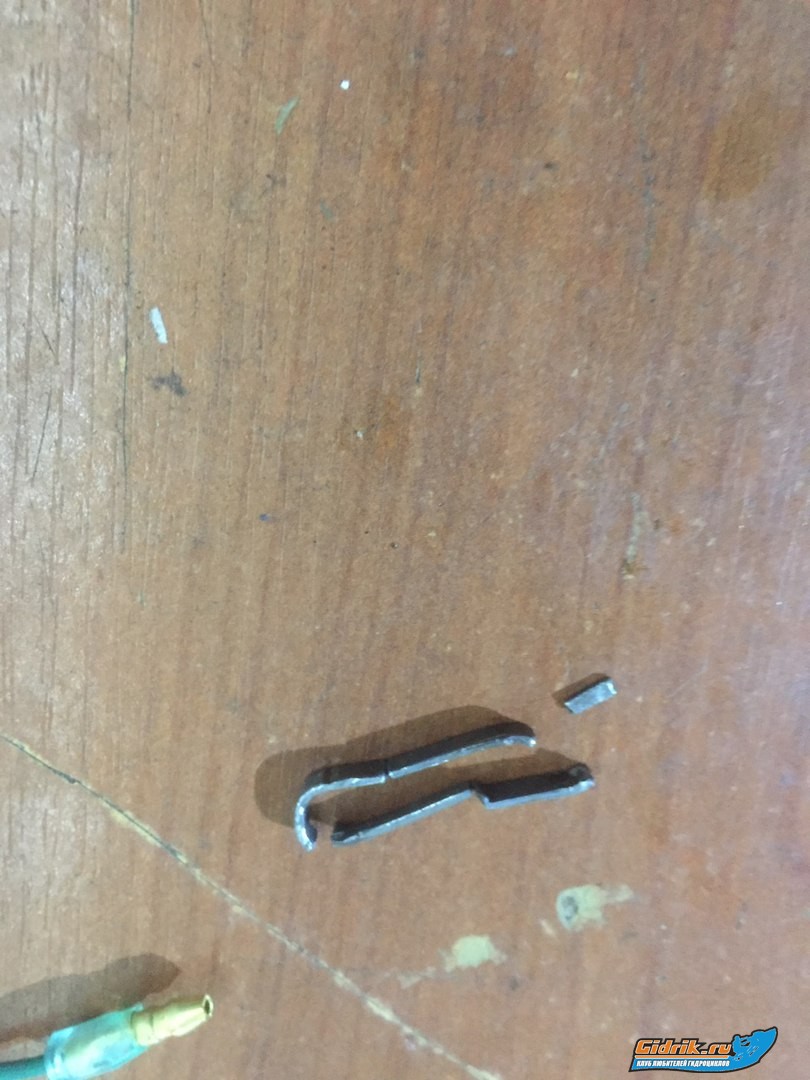

Сегодня началась сборка . Промывал картер с коленвлом, крутил и его закусывало. В итоге минут 10 покрутили посмотрели в масле нашли стружку решено было вскрыть картер и поглядеть на итог. Вскрыли карте и обнаружили то что на фото, находилось это под подшипниками (под разными) , судя по всему само оно туда попасть не могло. Значит оно туда было положено. А как вы думаете ребята? Все убрали промыли собрали обратно, поставили поршня и цилиндры. Вроде все хорошо. Единственно немного шумит задний подшипник.

А это не сепаратор подшипника?
Тоже смотрю что сепаратор раскатало.

Юрий Селиванов писал(а):
Подшипники все целые. Даже если такое предполжить то как он может оказаться под подшипником например под первым и под вторым и третьим. Между ними 10 санитиметров и они лежат на картере вплотную под них ничего из вне попасть не может.
Через впуск столько железа ну никак, даже если и попало бы, то был бы полный писец всей поршневой.под подшипники если кто и клал, тогда картера не затянеш плотно никак.смотри внимательно внутри двс.
