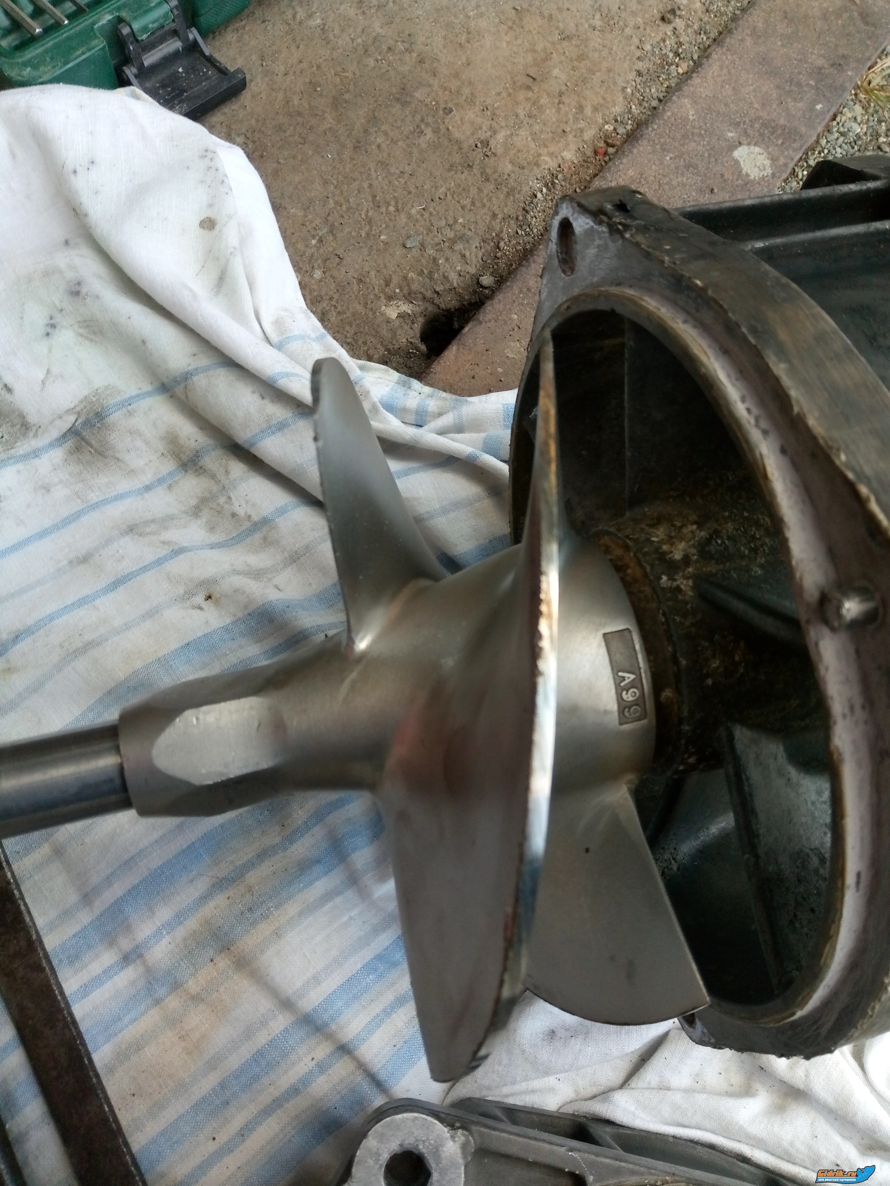

Толь,с таким конструктором(лего)как у меня голову сломаешь.У меня корпус XL-1200LTD,а мотор стоит от райдера 1100,т.е.слабее родного на 45 лошадей.У райдера вес 245кг. у XL-1200 вес 354кг.Мой мотор выдаёт 6500об.,а XL по мануалу 7000об.И попробуй с таким набором подбери винт.Меня в принципе как новичка и так езда устраивала.Но когда при разборке водомёта увидел,что винт хорошо подизношен подумал,что можно добиться лучших результатов за счёт замены винта.Стоял Ямаха 66v -какой можно поставить аналог этому?

Ну твой... выдаёт ... из за тяжелого винта и корпуса а в идеале 7000об. Моё мнение более, мение, в соласе от XL-800. YF- CD-11/14.имхо.

Толя привет! Большое спасибо за совет, твое мнение ( как спеца) в этом деле ,мне очень важно. :oops: А мотор мой по мануалу выдает 6500,а в этом корпусе правильно он только 6000 и выкручивает! Потихоньку всё проясняется . Мануал надо по чаще читать.

И очень внимательно и вдумчиво))). 6.5 достижение макс.мощности но не оборотов а отсечка у тебя 7.1, и если все параметры в норе - 6.8 минимум на воде).
Я не спец)), я любитель))) но внимательный и дотошный. По винтам, это всё теориттически, и не кто тебе тем более в твоём варианте не чего не попосоветует. Всё на свой страх и риск!
И я не знаю что это за винт 66v. У райдера 1100 и xlt 1200 питч... 12/18 но и мощ и обороты у них разные + вес. Что на твоём винту (циферки)? Свой... что не так?наварить и крылья в вех подогнуть, легче мотору крутится будет. Нах деньги палить!

Толя привет! Винт мой 66v это я так понимаю родной, маркеровка по движку.В этом корпусе стоял мотор66v.

А по загибу крыльев можно по подробнее ,куда и на сколько подгибать,чтобы мотору легче крутилось? :unknown:

https://www.google.com.ua/url?sa=t&sour ... BqNmH4oiyG
