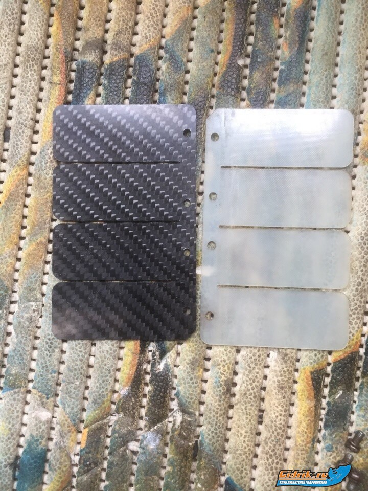

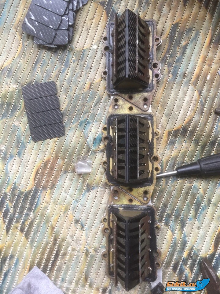

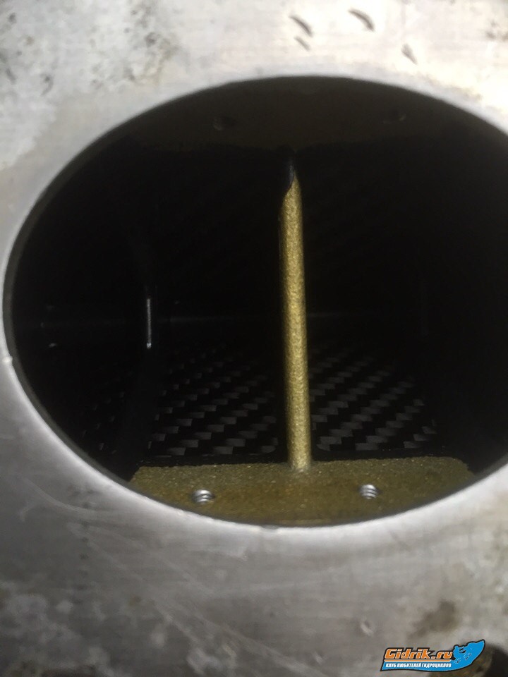

СообщениеДобавлено: 29 май 2018, 14:27
Собрал лепестковые клапана, карбон на 2 сотки толще заказал, более жесткие стали посмотрим как повлияет на работу.

СообщениеДобавлено: 29 май 2018, 23:04
Зря взял жёсткие,толку 0.
СообщениеДобавлено: 30 май 2018, 01:06
Да я не взял их а сделал сам. Купил материал.
