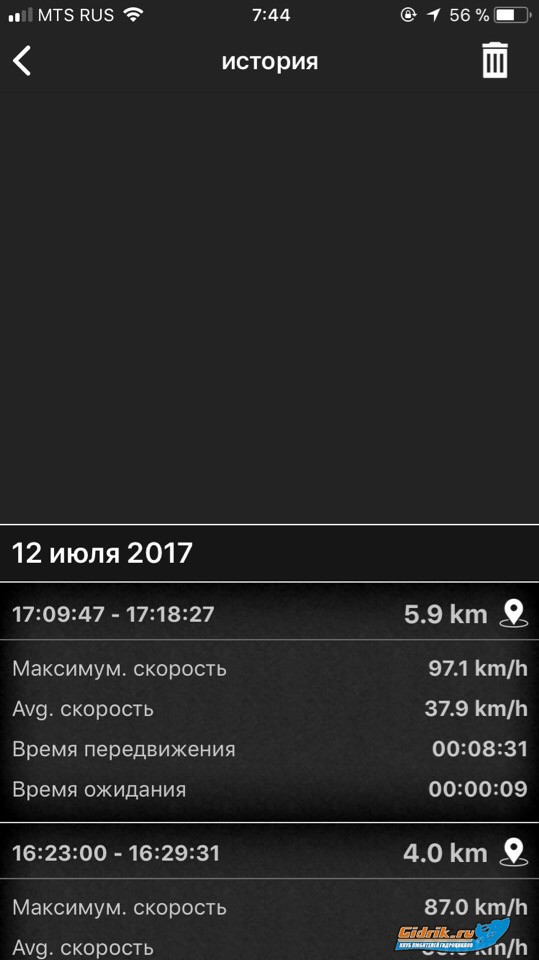

В прошлом году замерял по жпс. Я считаю в сухопутных.

Спидометр на воднике измеряет в сухопутных милях либо в км.ч. Если считать в морских милях то это нереальные скорости бы тогда были=)

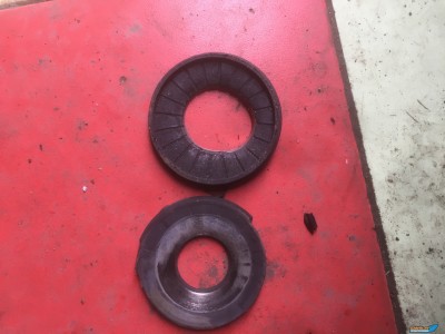

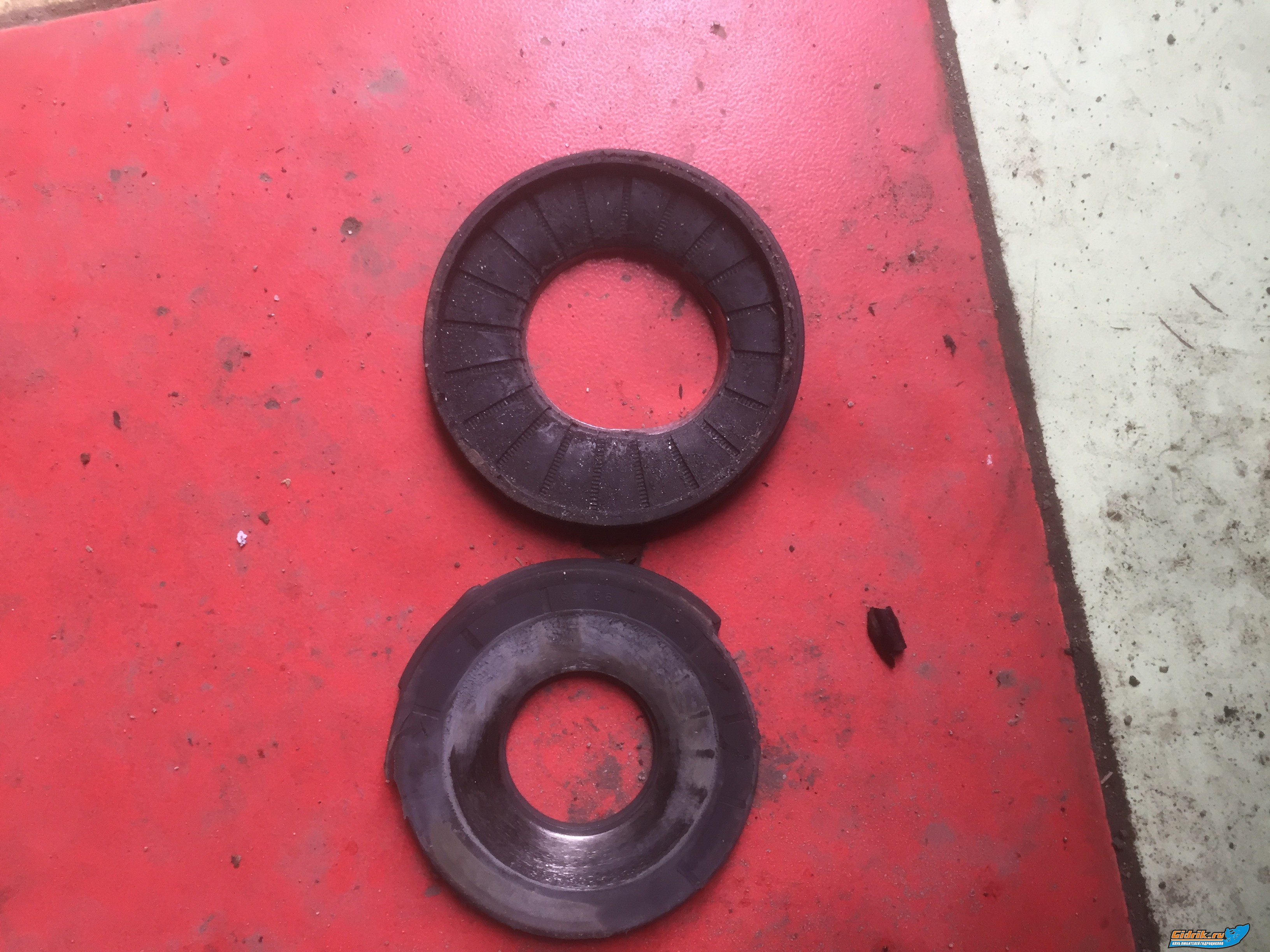

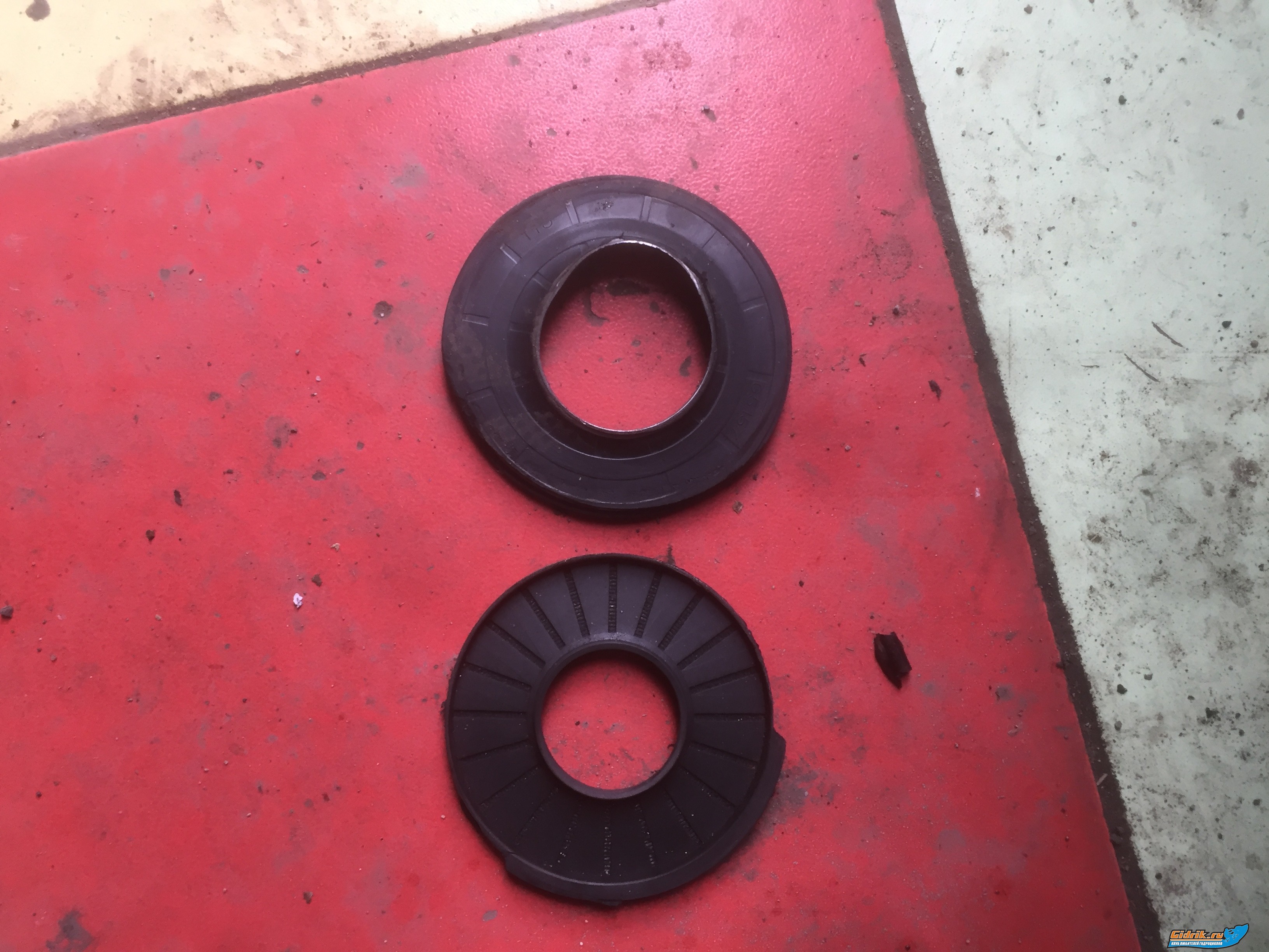

Всем привет. Один очень хороший человек дал затестить сервопривод, тест прошел успешно лодка поехала все свое=) Радость была не долгой, покатались по одному спалили пол бака потом сели вдвоем и начали слышать пшики а потом в конце и металлический звон. добрались до берега оказалось выбило один сальник и второй на подходе. Свечи выкрутил все в норме, компрессию замерил все окей.
В понедельник все разберу посмотрю, наверно куплю новые поставлю. На лактайт их можно посадить? И по каким причинам их выбивает?
СообщениеДобавлено: 09 июл 2018, 12:10
Минут 15 накатали на выбитых сальниках. Вот результат)
