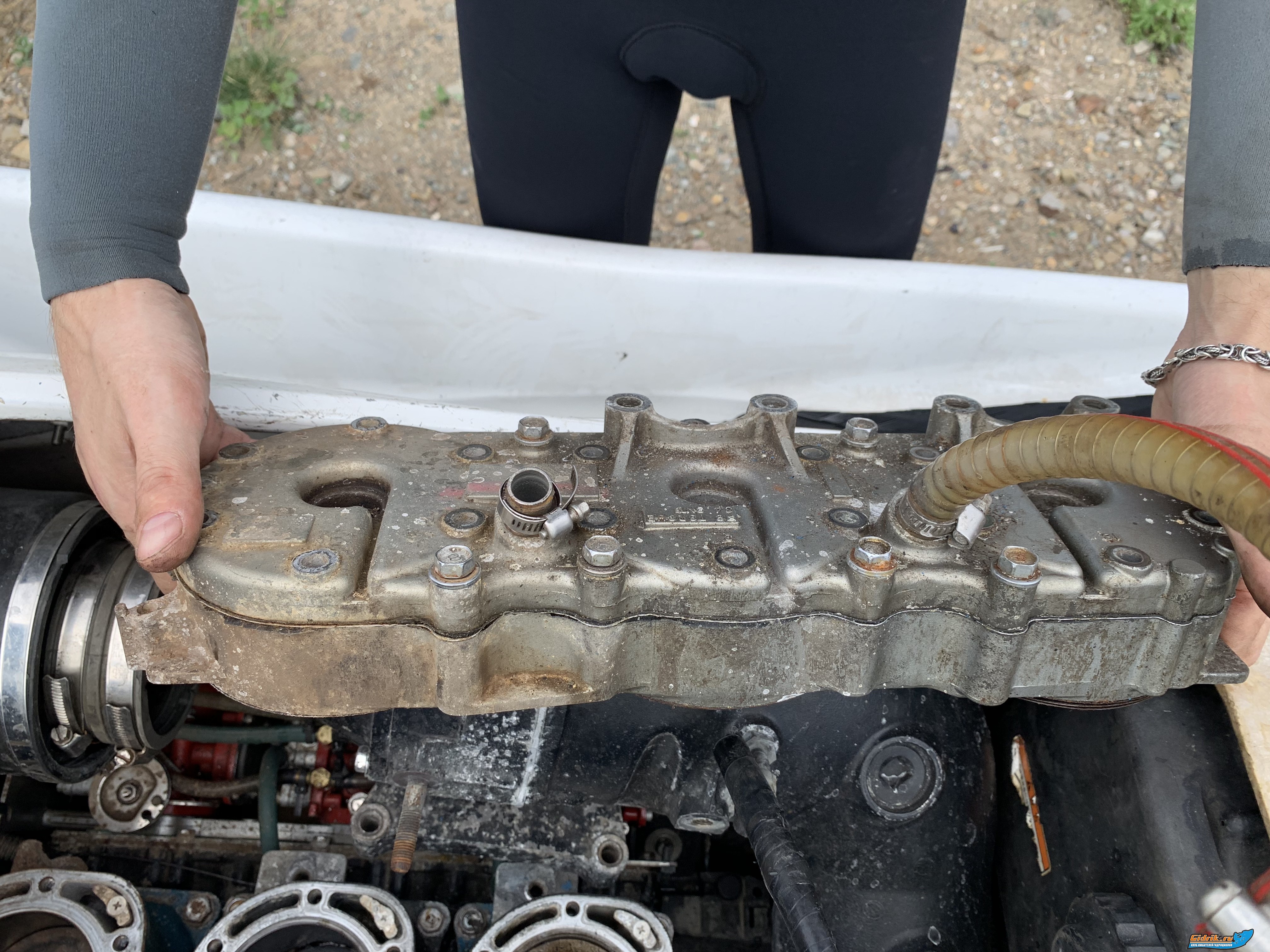

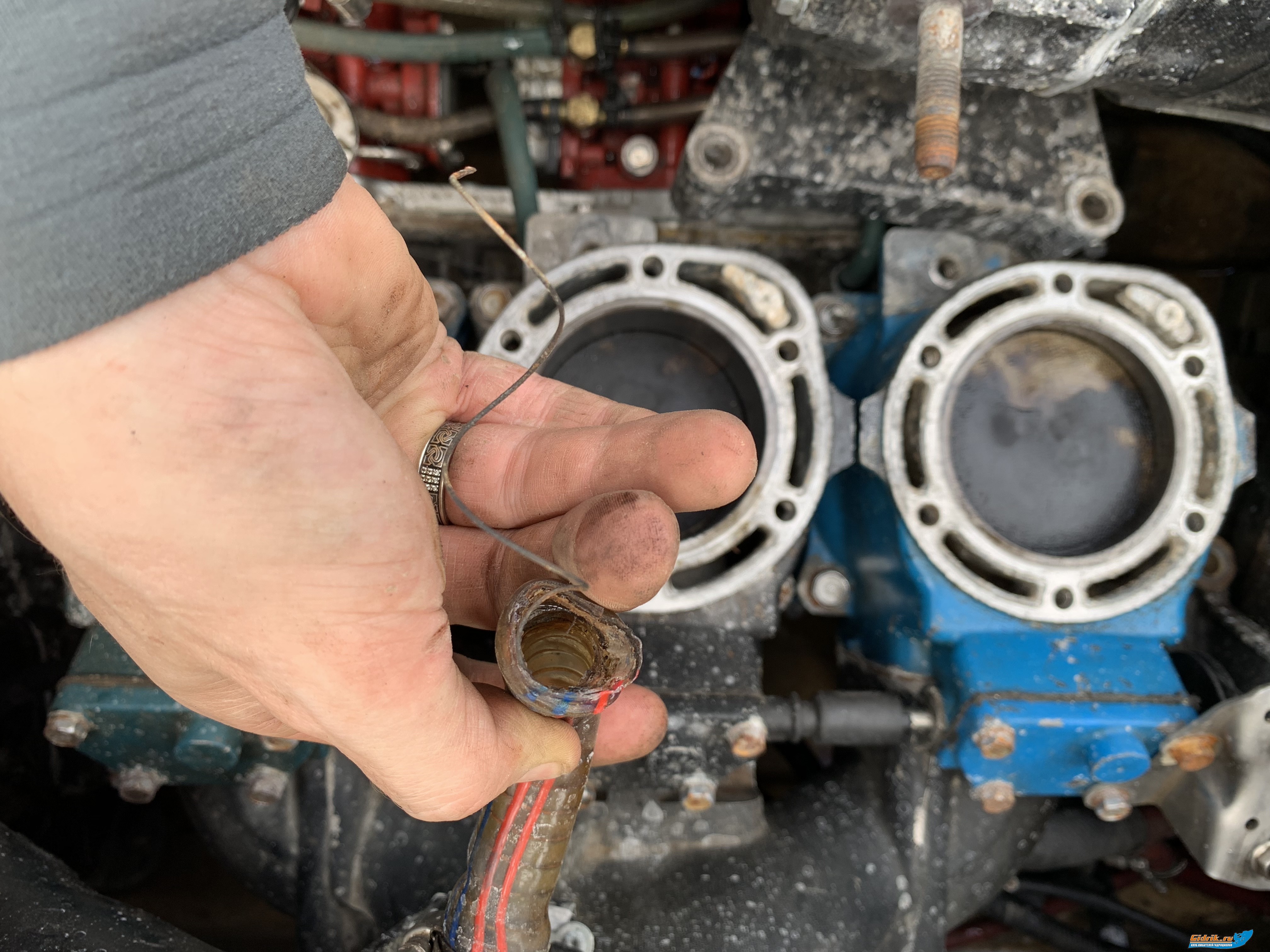

СообщениеДобавлено: 13 июл 2019, 12:22

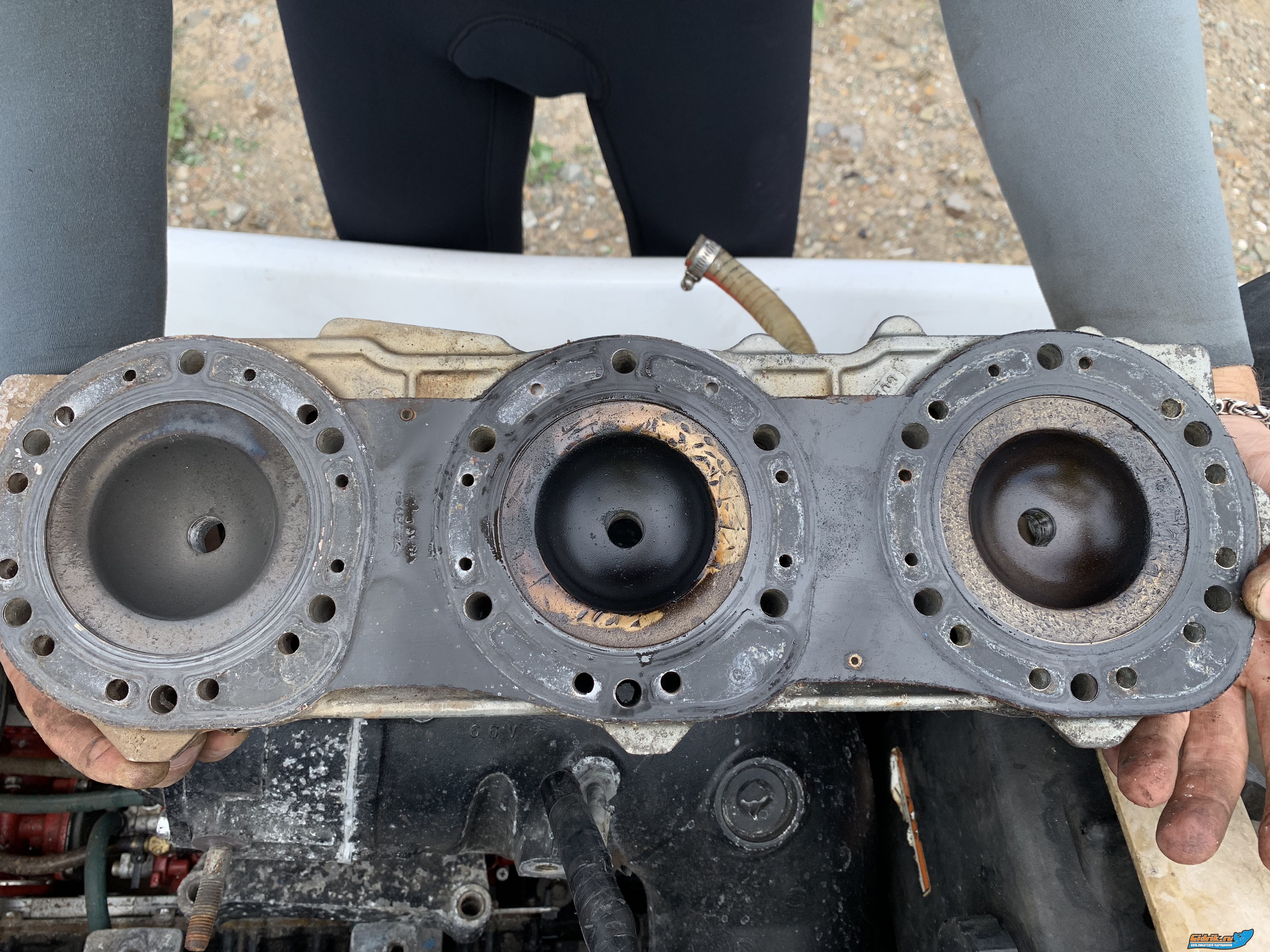

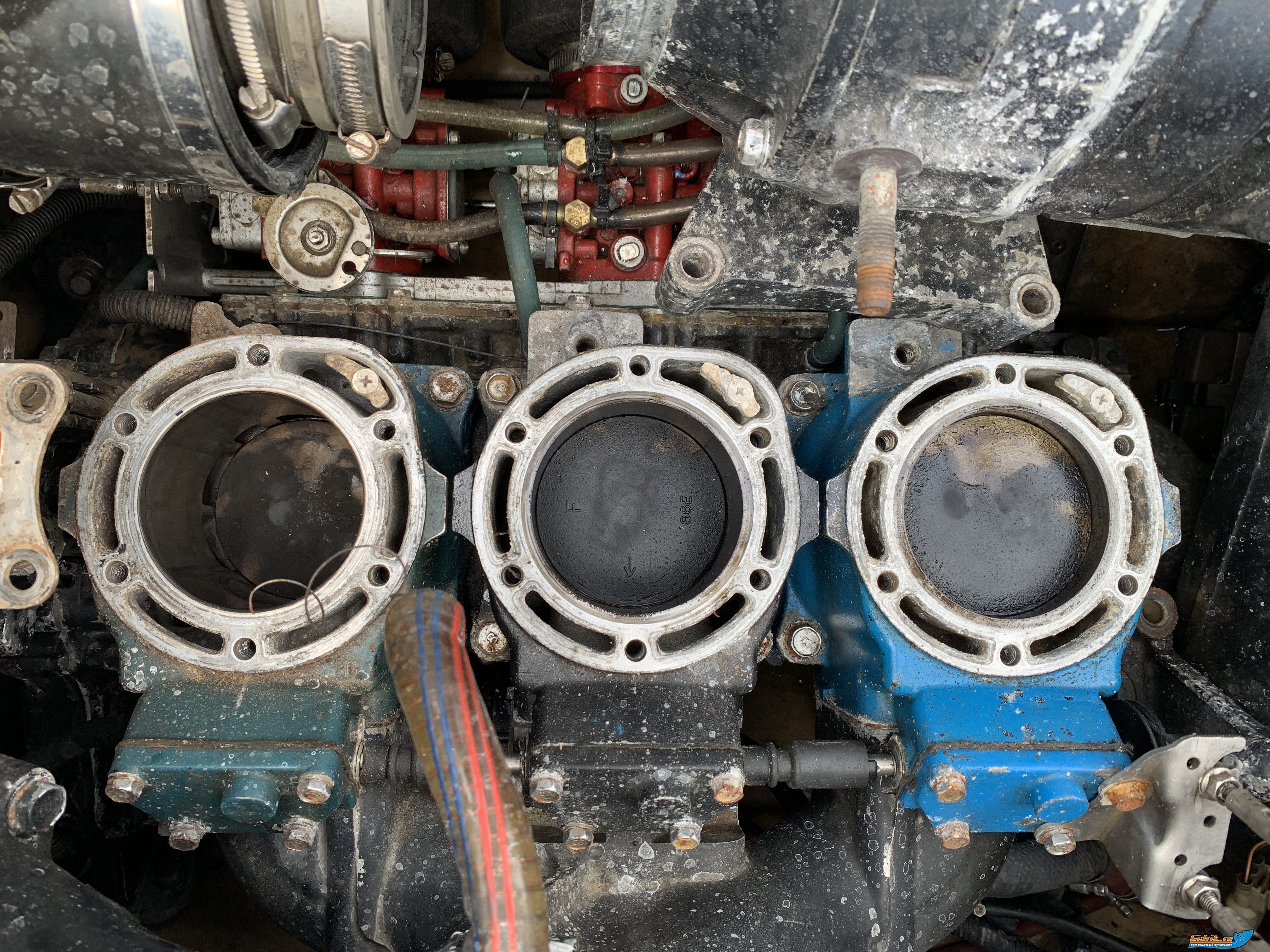

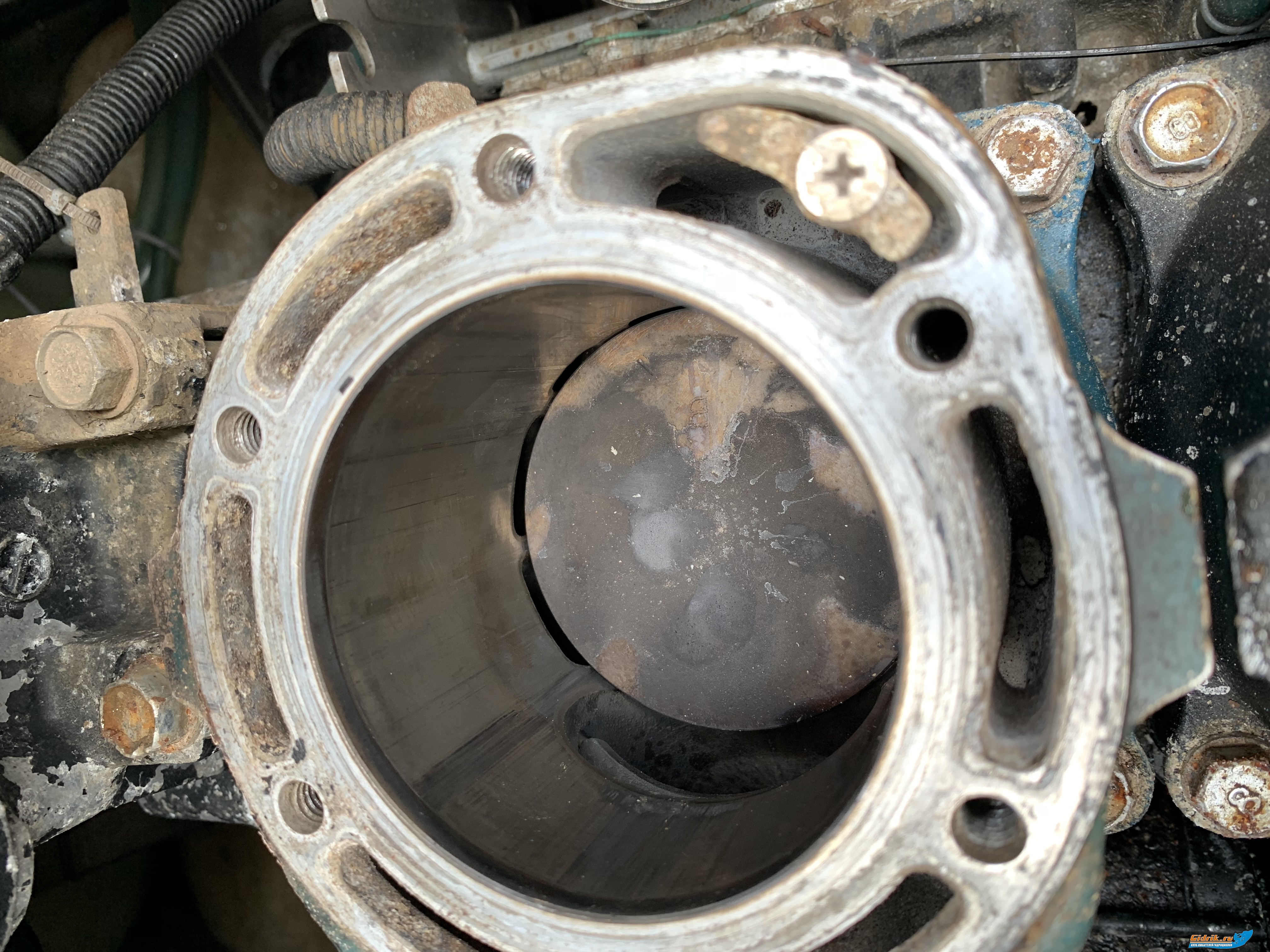

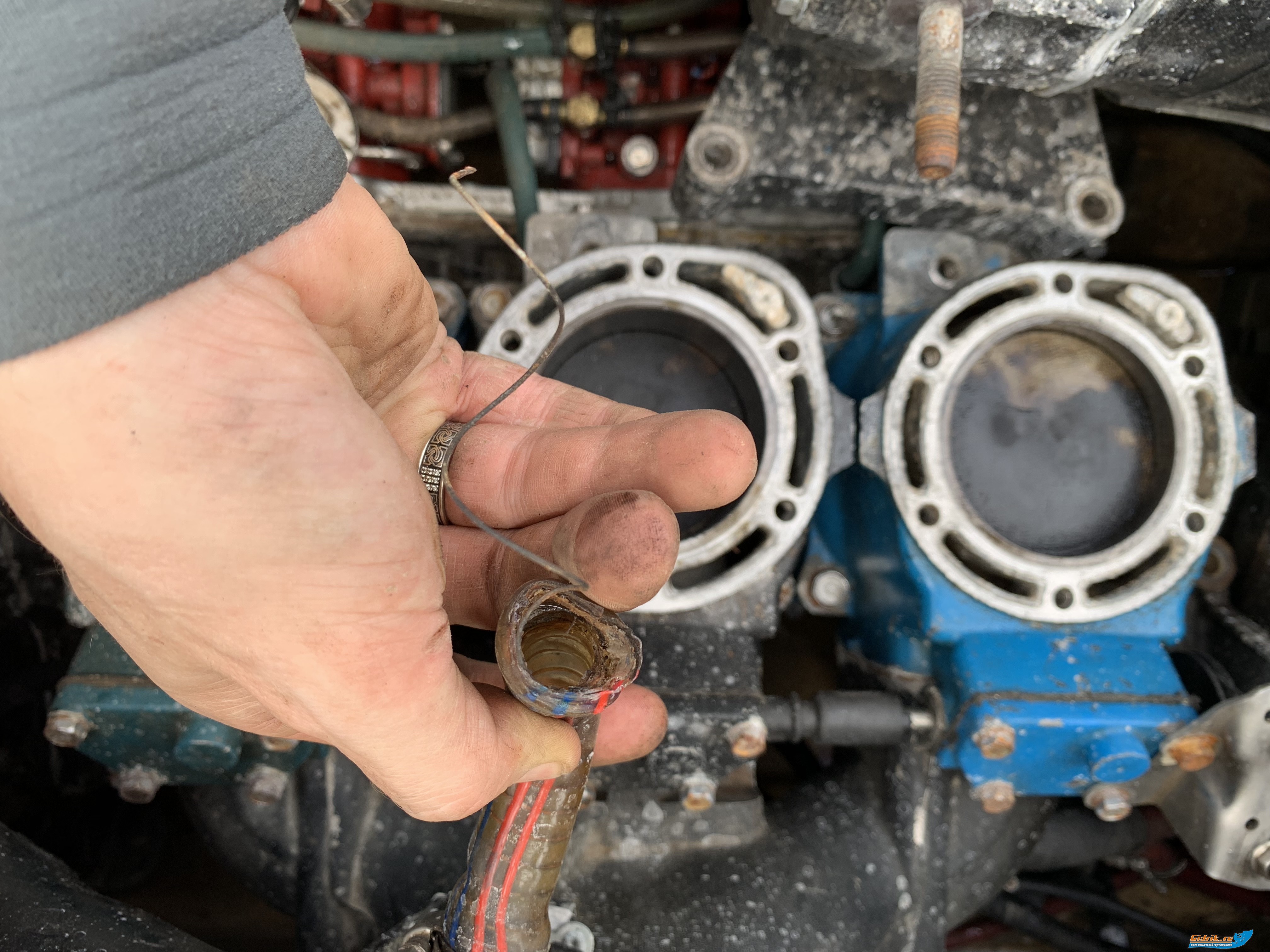

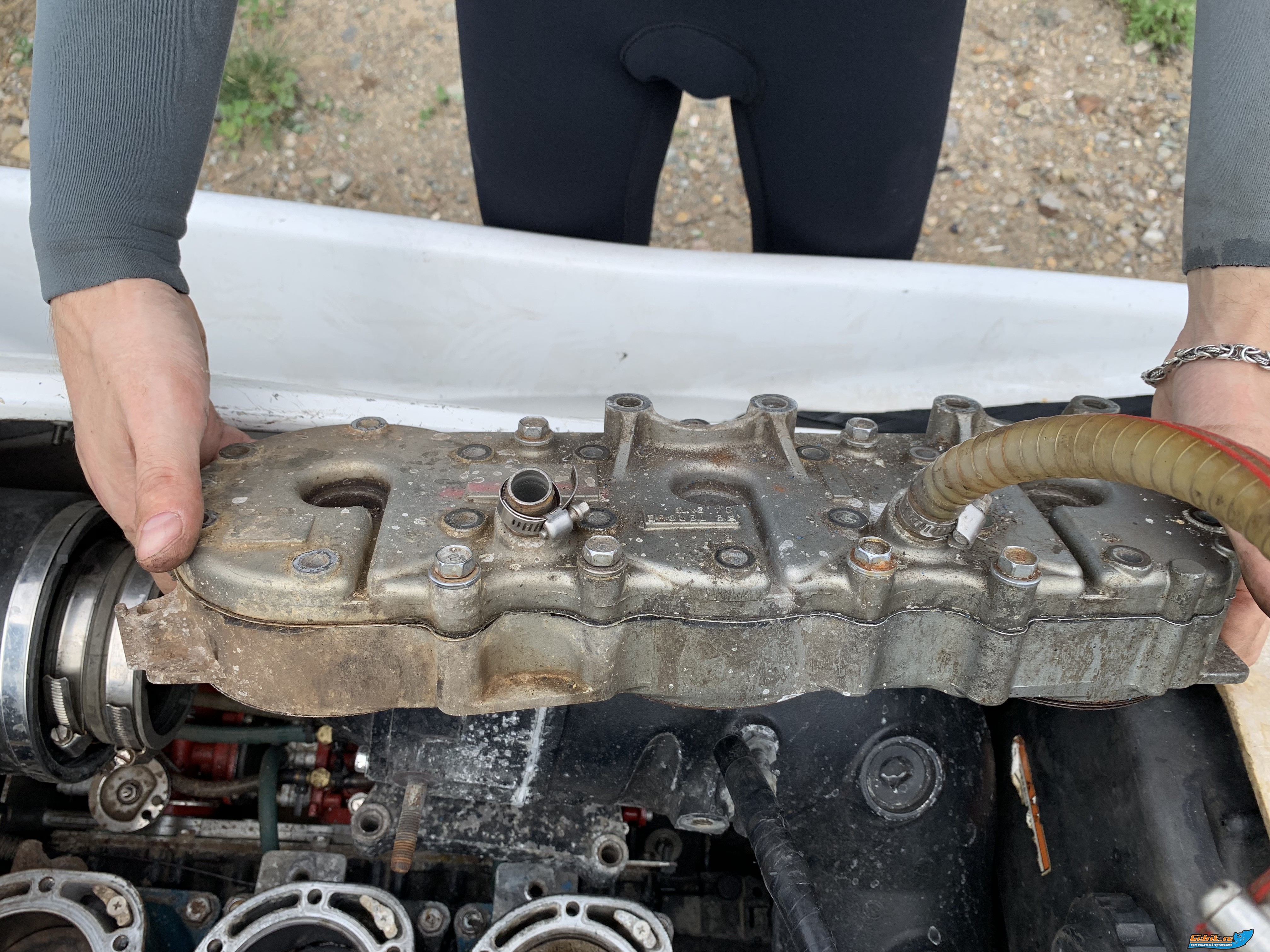

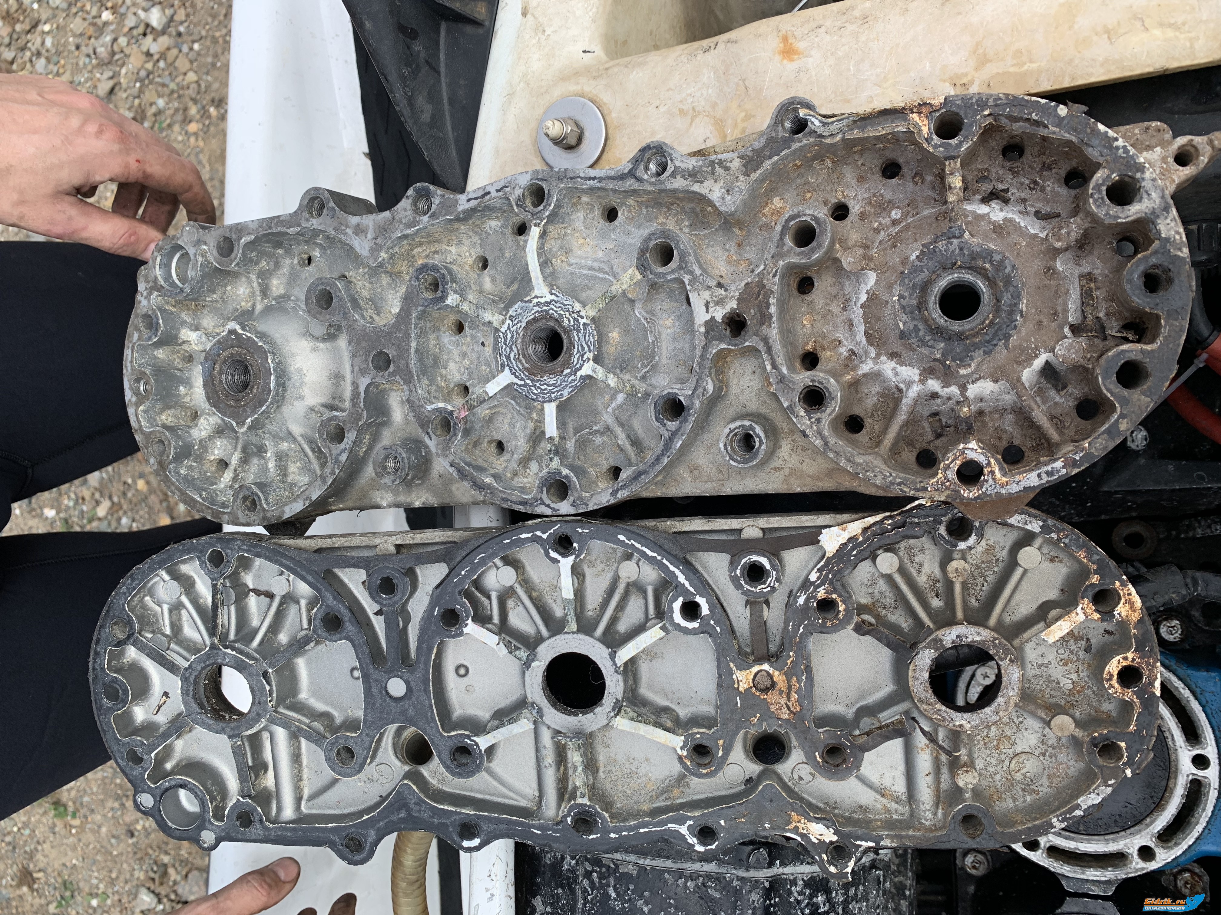

Сегодня покатали на ремонт:) друг поехал можно сказать первый раз, хапнул травы и мотор перегрелся что на первом цилиндре прокладка расплавилась и вылезла. Задиров к счастью нет, соберу и снова в бой:) вот такие новости.

Это надо было прилично пожиганить с травой чтоб так подогреть... не чувствовалось что там трава?
СообщениеДобавлено: 14 июл 2019, 17:50
Друг) за рулом чужой...= настоящий ДРУГ ((!
