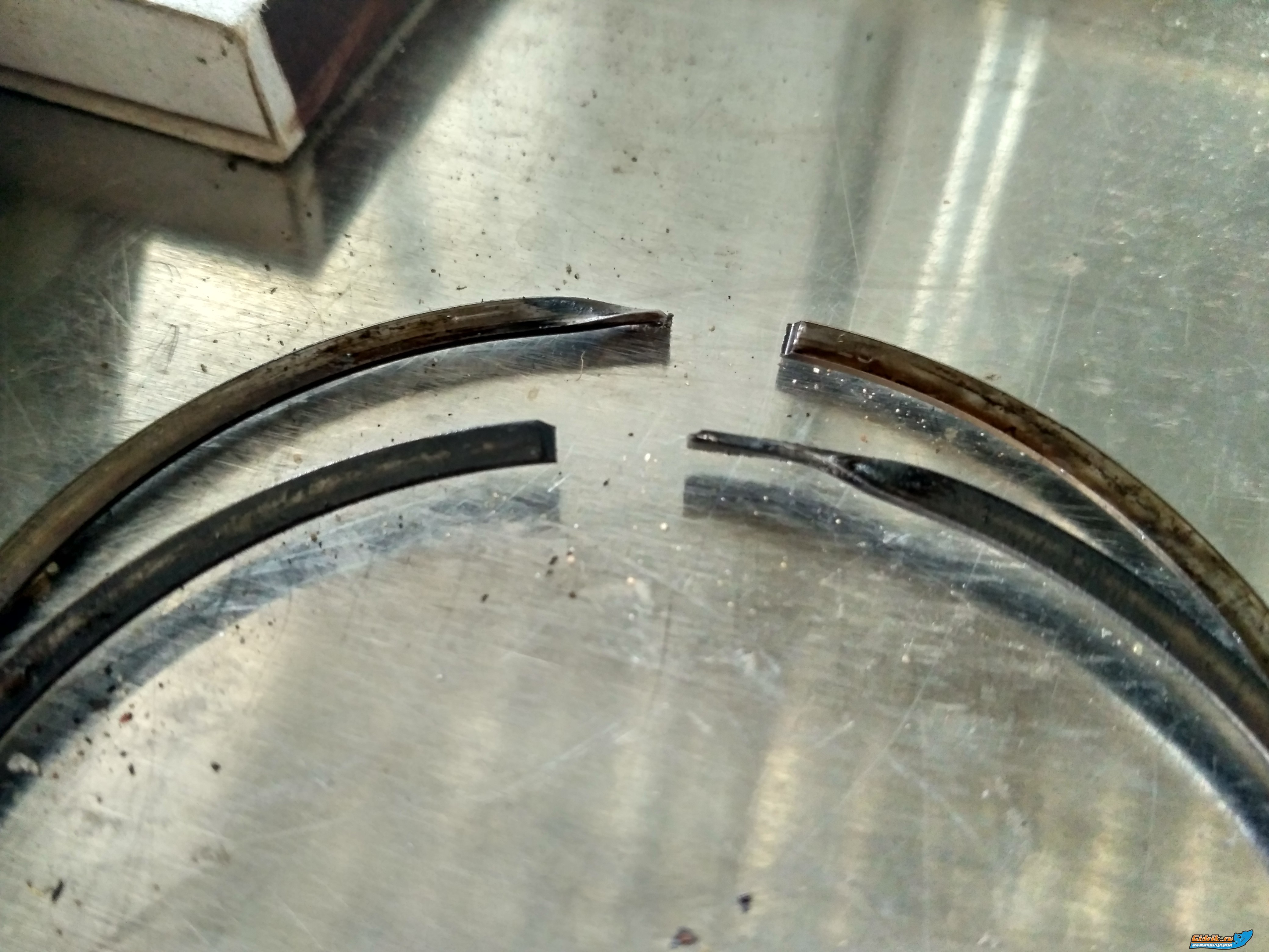

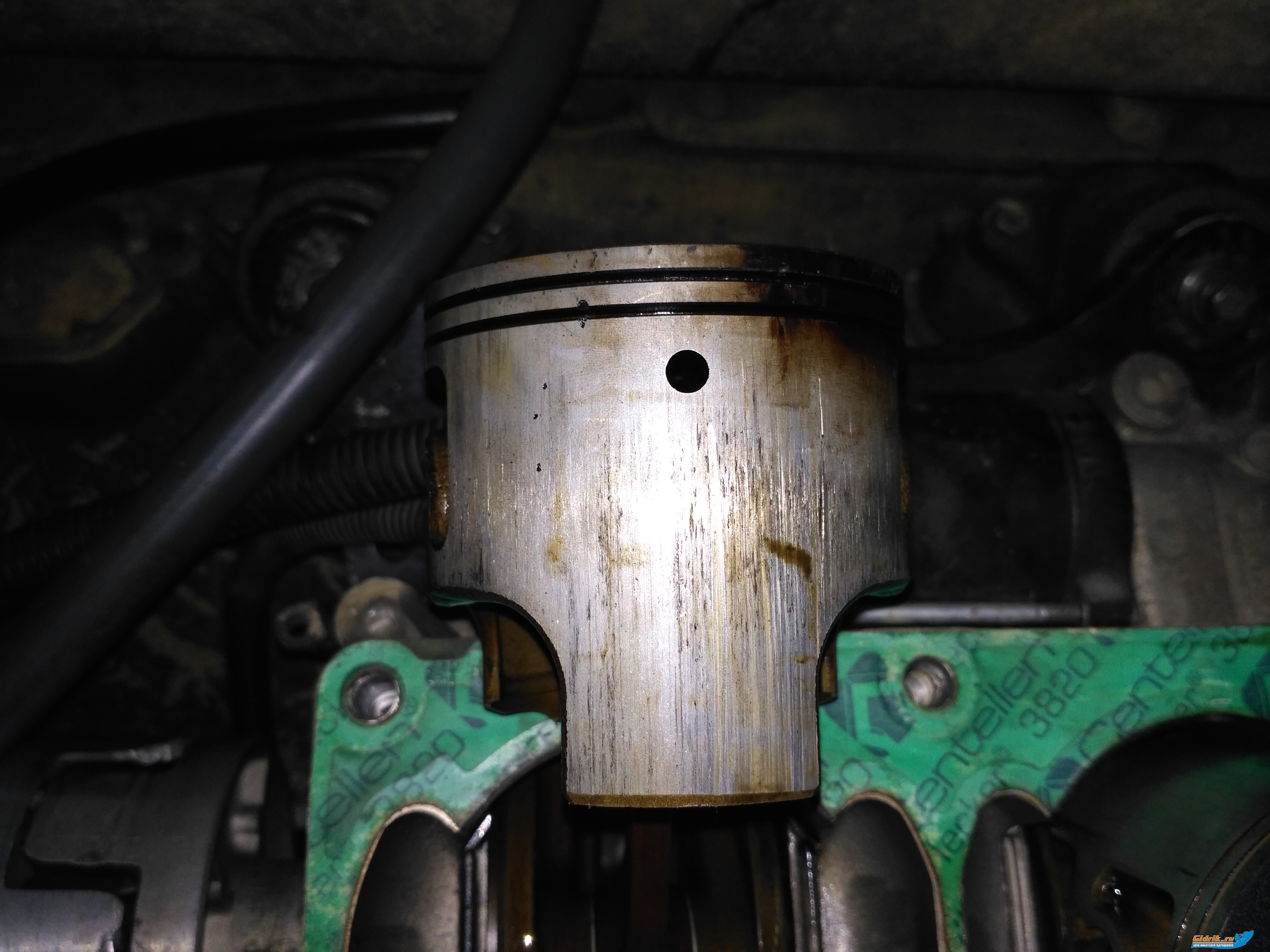

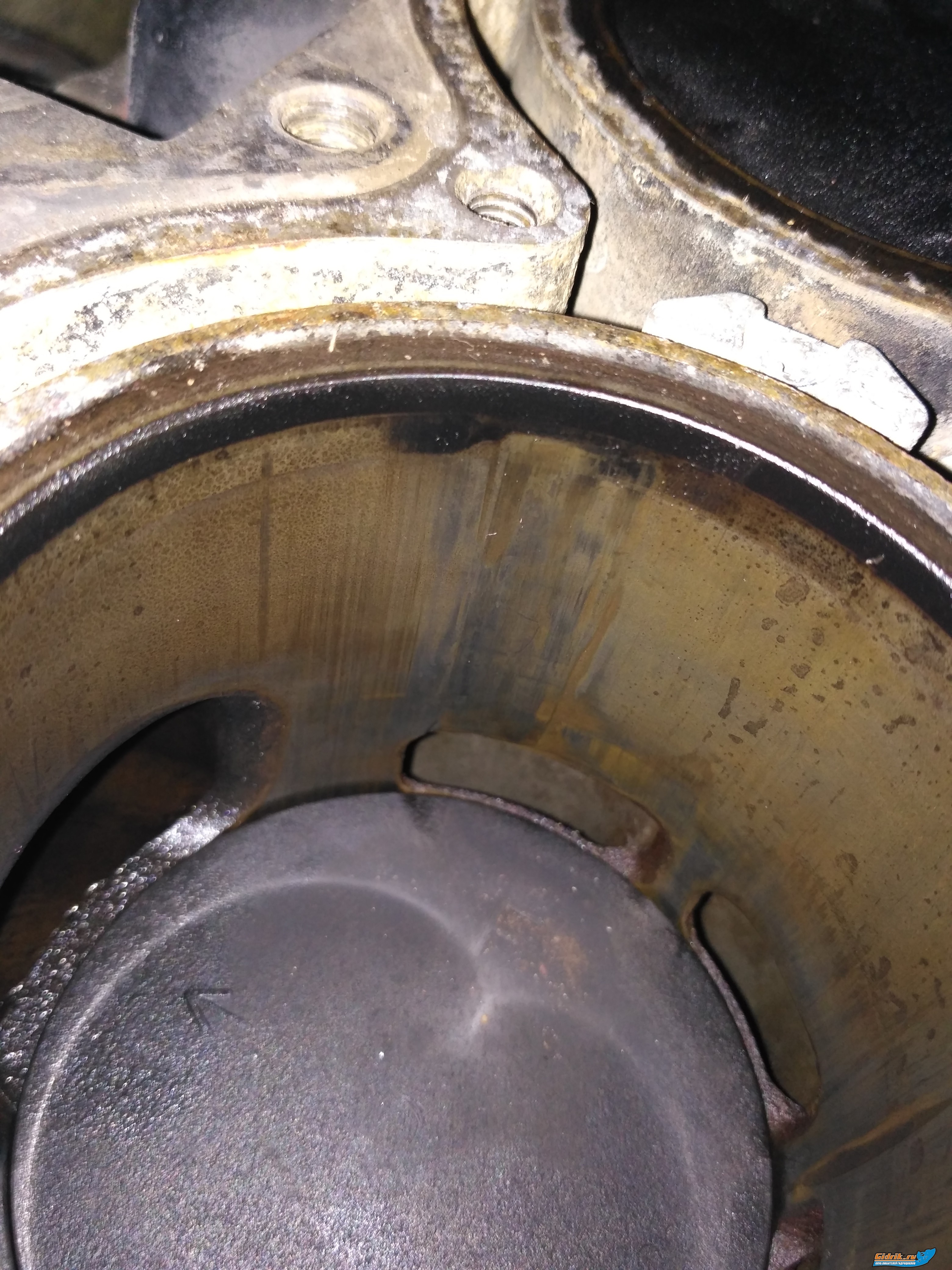

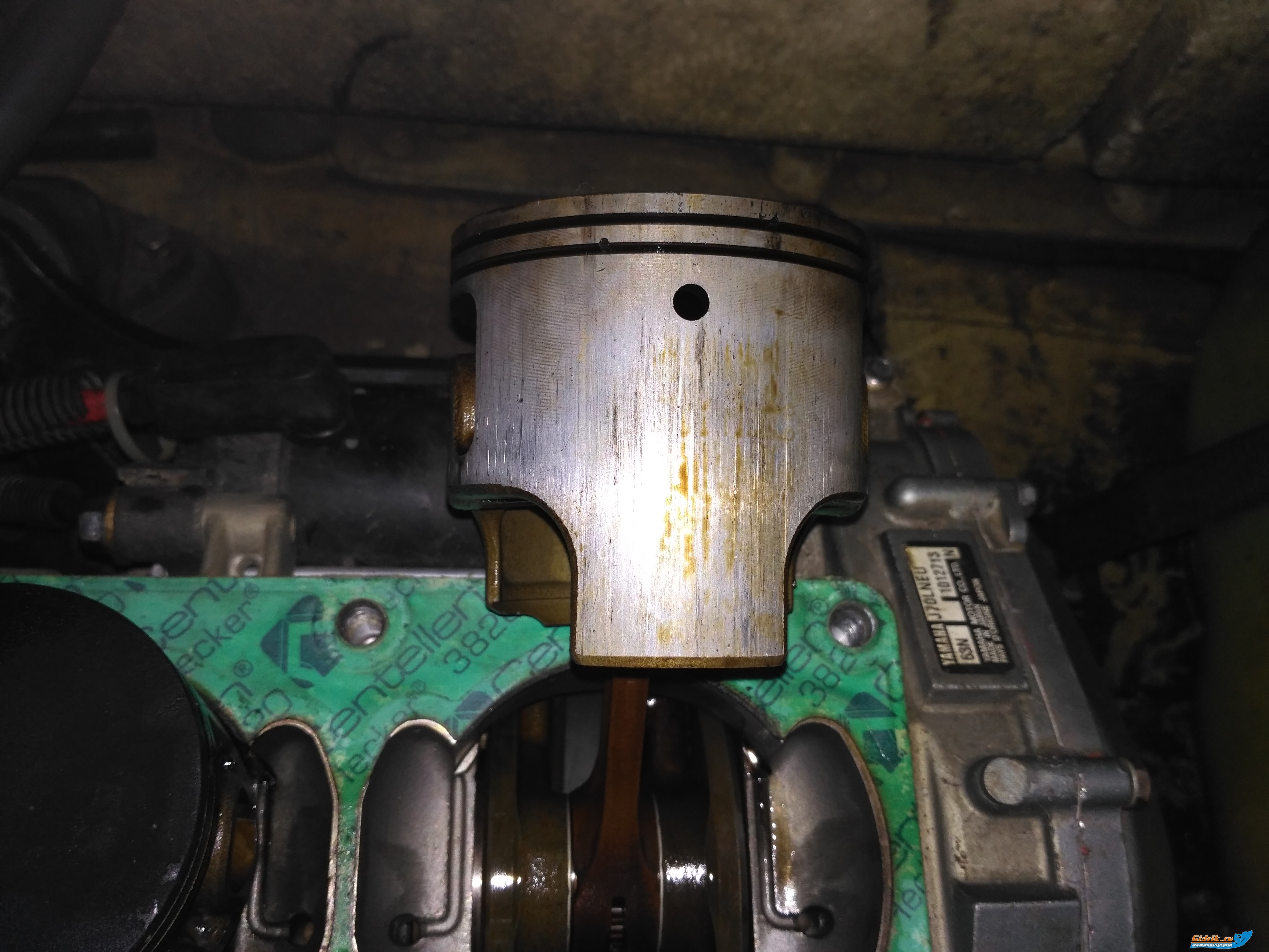

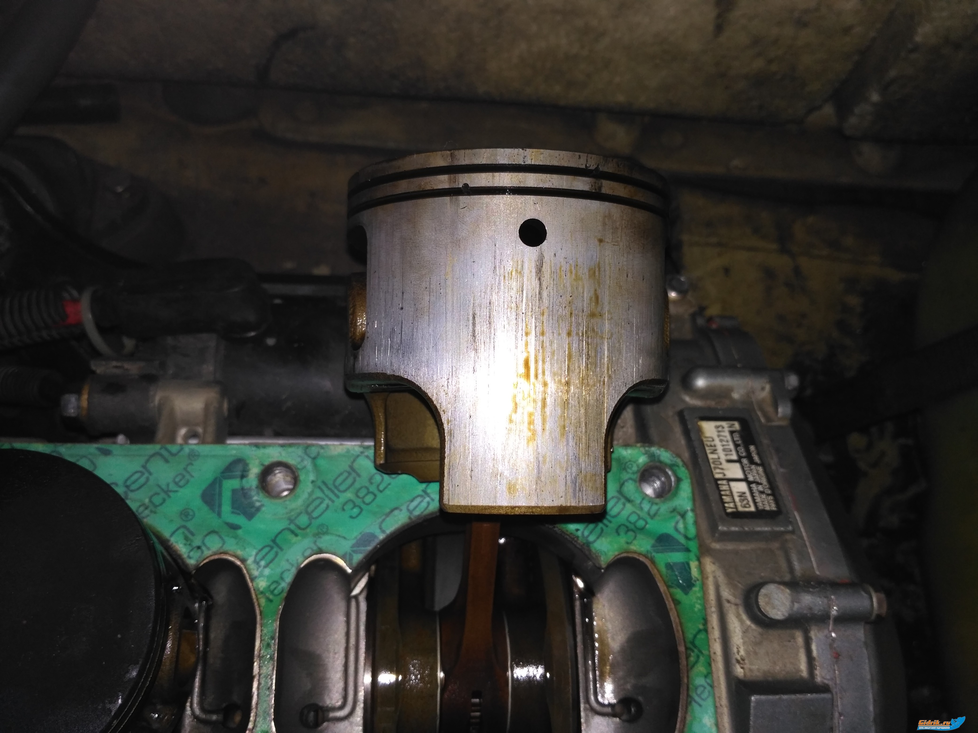

Привет уважаемые форумчане. Снял блок цилиндров на своем воднике, произвел замер зазоров цилиндр-поршень и пришел в небольшой ужас. С учетом неравномерного износа данного узла присутствует конусность и элипсность поршней и цилиндров. В среднем зазор составляет 0.25-0.40мм. Мне думается, что такие зазоры недопустимы в эксплуатации. Надо капиталить двигло. Теперь вопрос в том: являются ли эти зазоры причиной перегрева двигателя? Компрессия оба цилиндра 8 очей. Присутствуют задиры на поршнях и цилиндрах. Причем грелся тот у которого задиров поменьше, но зазор больше.
IMG_2017-08-12_165915.jpg [ 1.39 МБ | 7912 просмотров ]
IMG_2017-08-12_165843.jpg [ 1.49 МБ | 7912 просмотров ]
IMG_2017-08-12_165740_HDR.jpg [ 1.48 МБ | 7912 просмотров ]
IMG_2017-08-12_165611.jpg [ 1.93 МБ | 7912 просмотров ]

В упаковке с поршнями должен быть вкладыш с рекомендацией тепловых зазоров от каждого производителя поршней для токорей))
