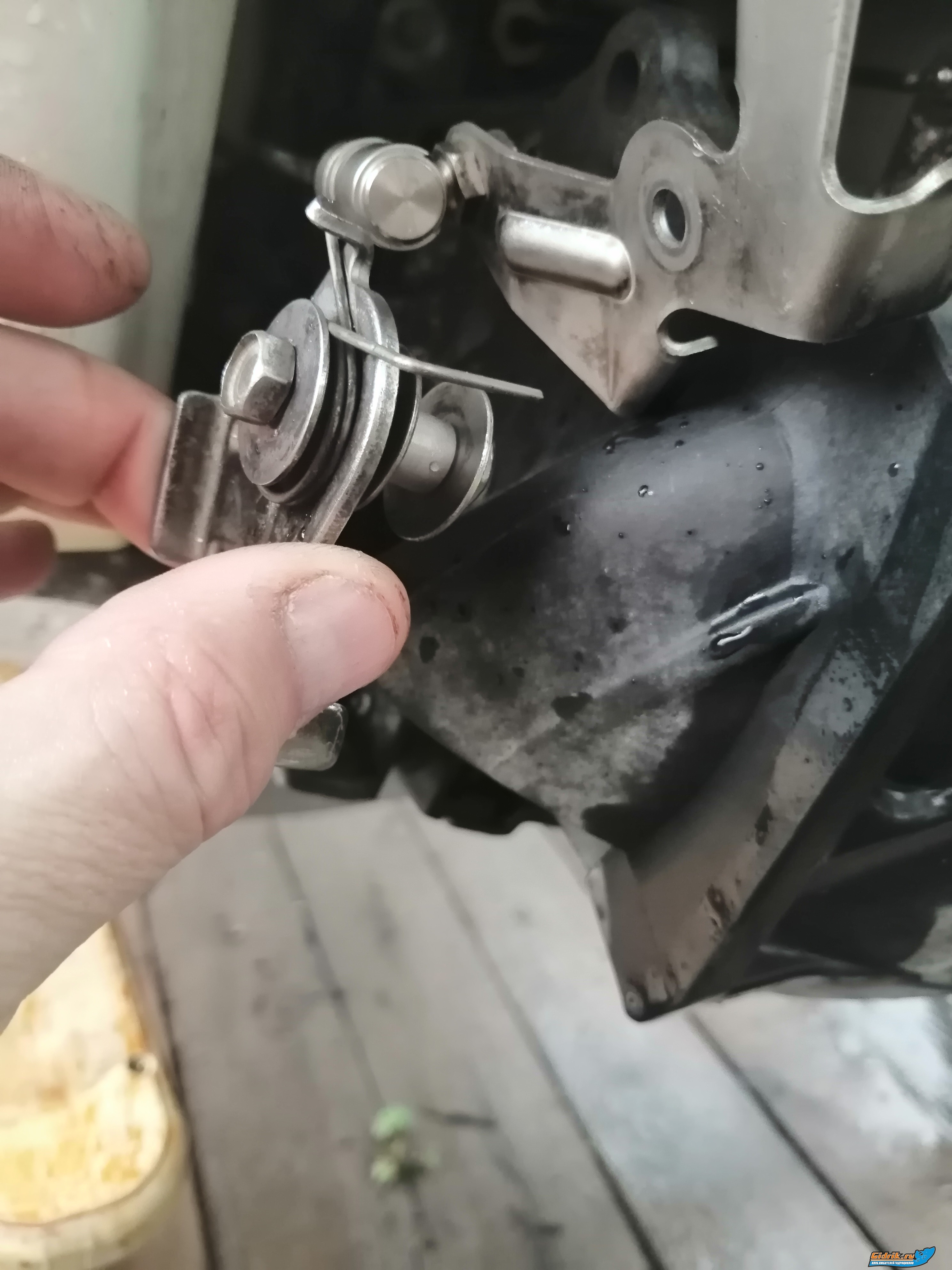

Добрый день. Может кто сможет сделать фото как собран механизм заднего хода, в том году разабрал, снимал водомет, теперь не могу понять как её собрать
IMG_20220618_120606.jpg [ 1023.33 КБ | 5634 просмотра ]
IMG_20220618_120606.jpg [ 1023.33 КБ | 5633 просмотра ]
