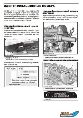

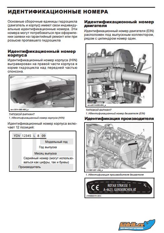

Расшифровка на русском языке из инструкции BRP
hin_brp.JPG [ 101.27 КБ | 6530 просмотров ]

Звонил снова офицалам - сказали что у ямахи и брп по разному идут коды и типа далше если что-то хочу узнать платная инфа, мож просто бабла хотят рубануть :? , ну хоть ценник гуманный - касарь

БРП я как пример привел для понимания значения символов в номере, другой расшифровки нет. И как видишь смысл номеров у производителей одинаковый, потому что это стандарт. Дилер ничего толкового не скажет, просто разведет на 1к. В лучшем случае сделают запрос в Ямаху, чтобы проверить валидность номера. Это можно сделать и самому, тут не за что брать деньги, я бесплатно назвал и объяснил все косяки, ничего сверхумного в номерах нет
