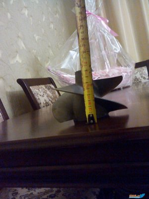

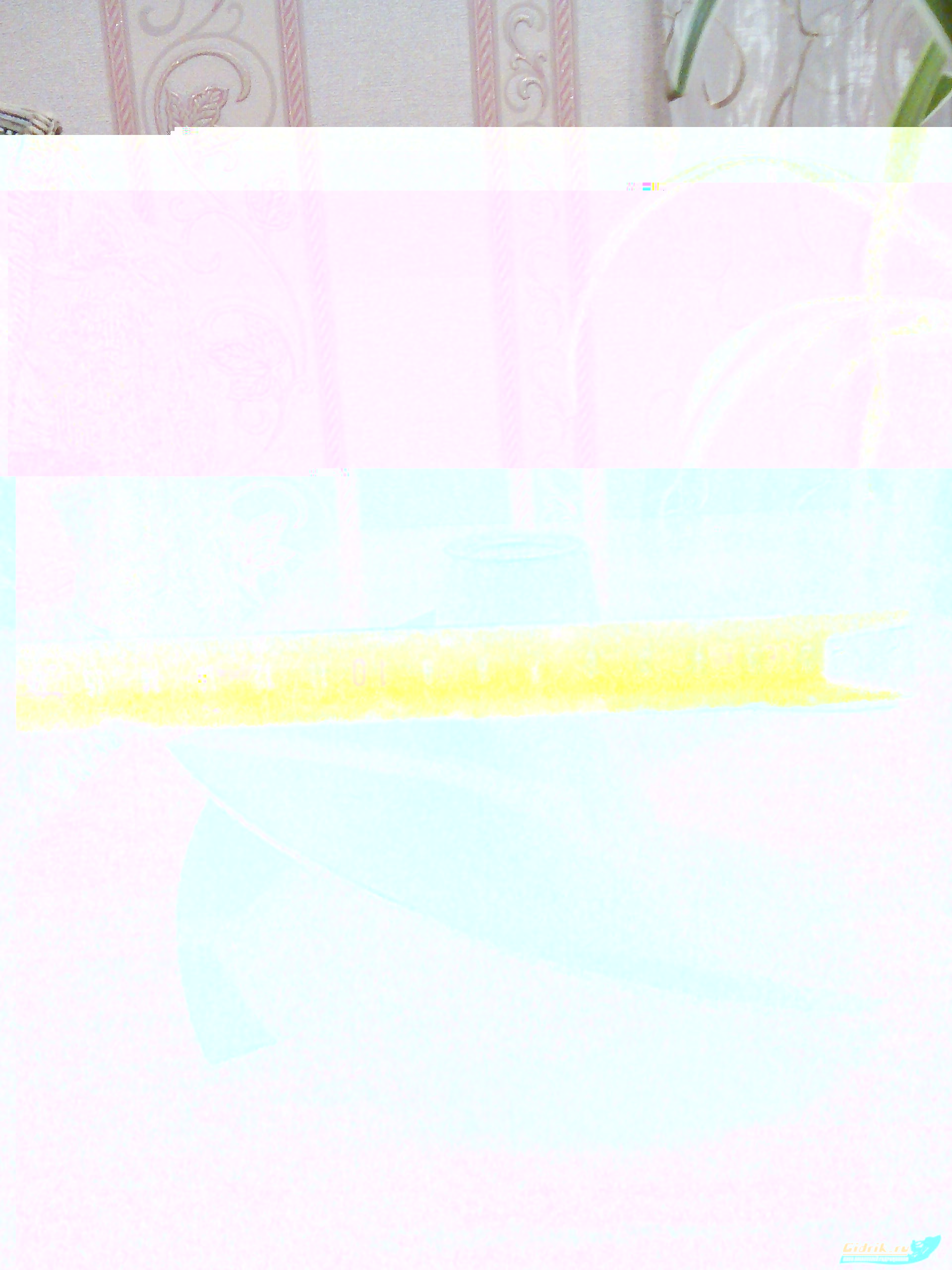

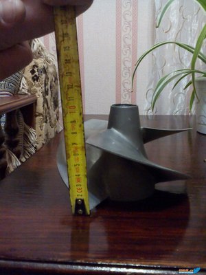

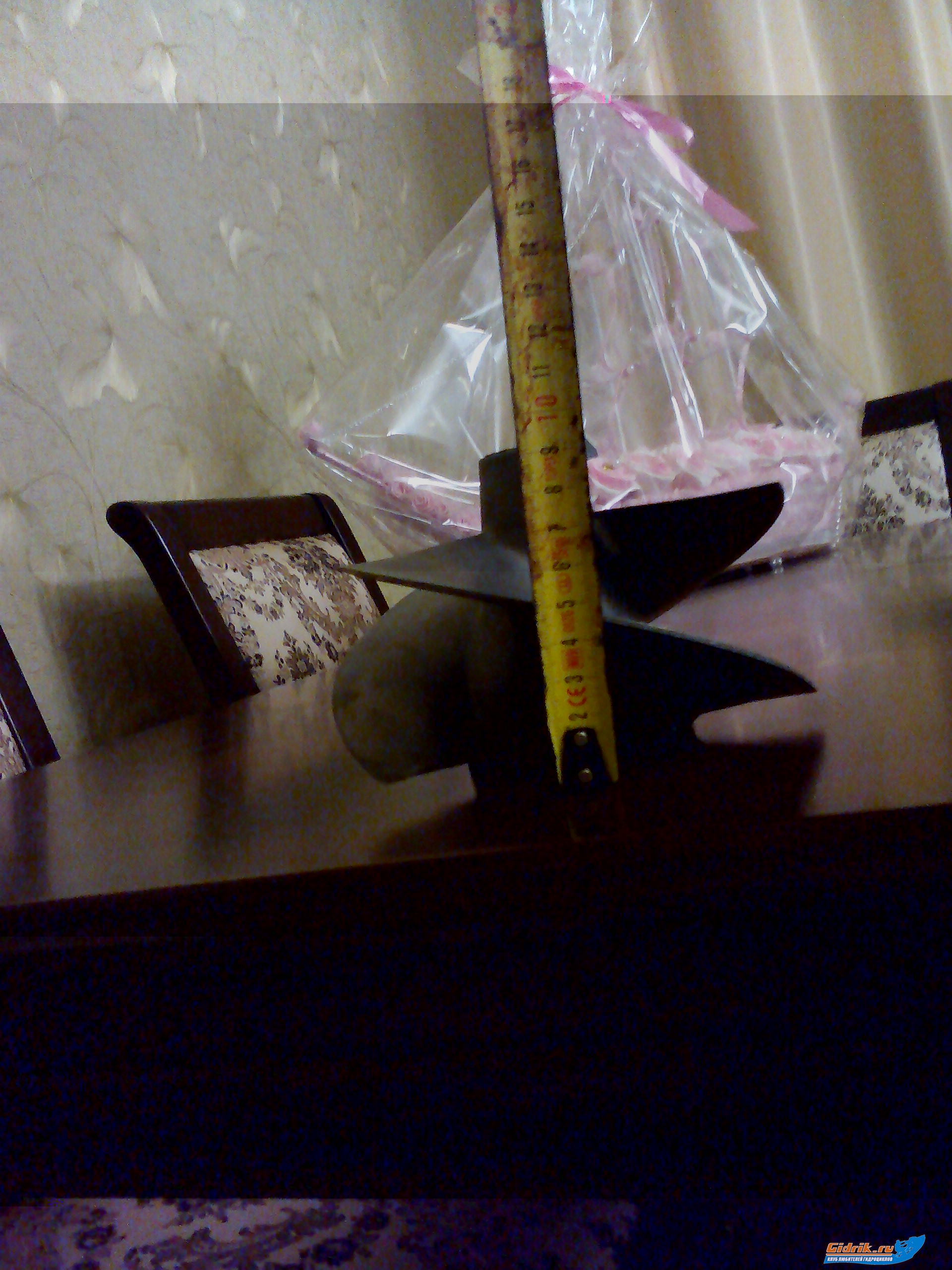

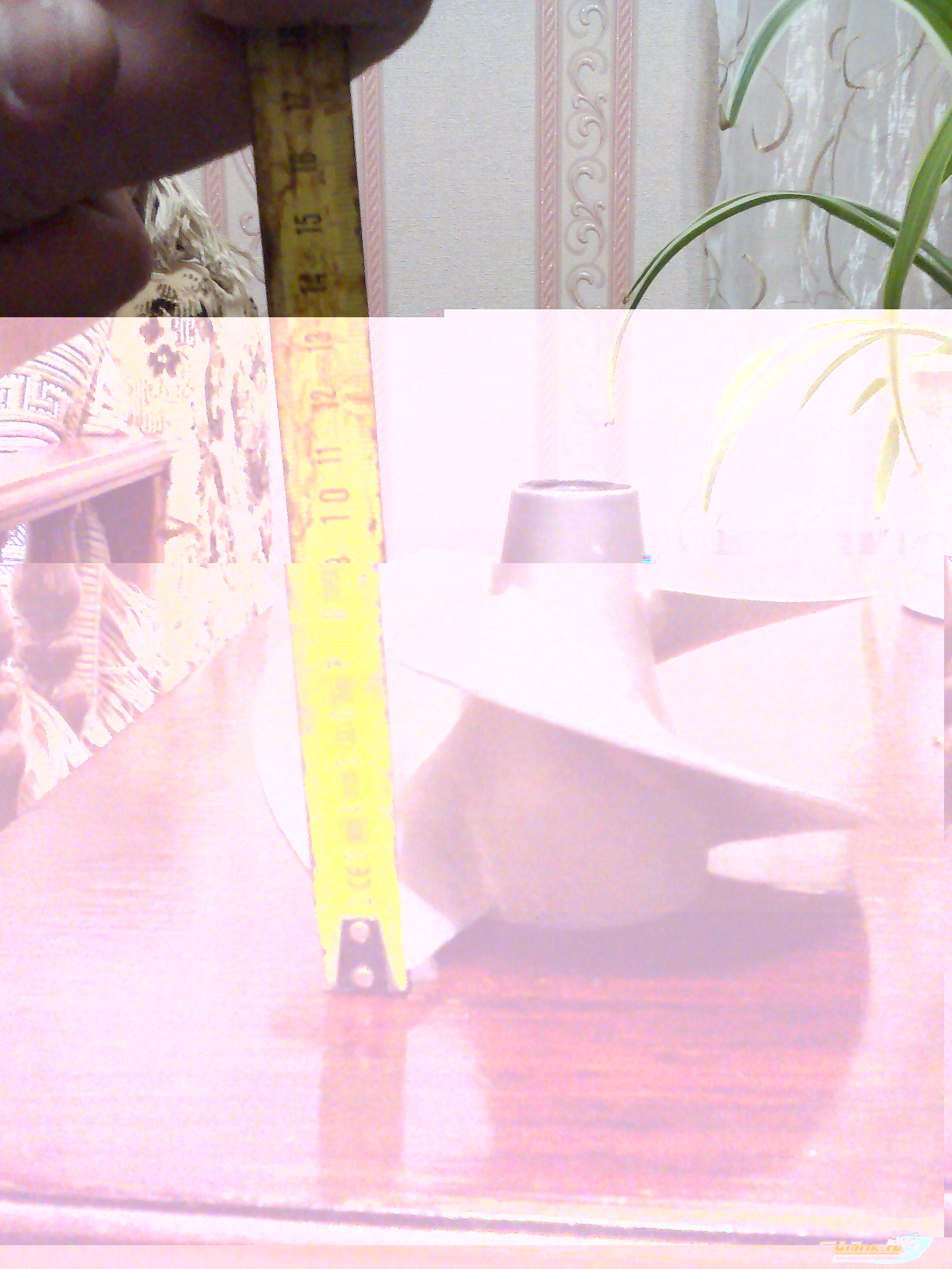

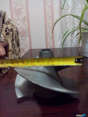

Как смог сделал одной рукой и здоровым планшетом
IMG_20160622_205910.jpg [ 713.08 КБ | 6215 просмотров ]
IMG_20160622_205934.jpg [ 740.35 КБ | 6215 просмотров ]
IMG_20160622_210619.jpg [ 662.03 КБ | 6215 просмотров ]
СообщениеДобавлено: 22 июн 2016, 21:11
Сообщения: 297
Твой винт оригинал 99%
