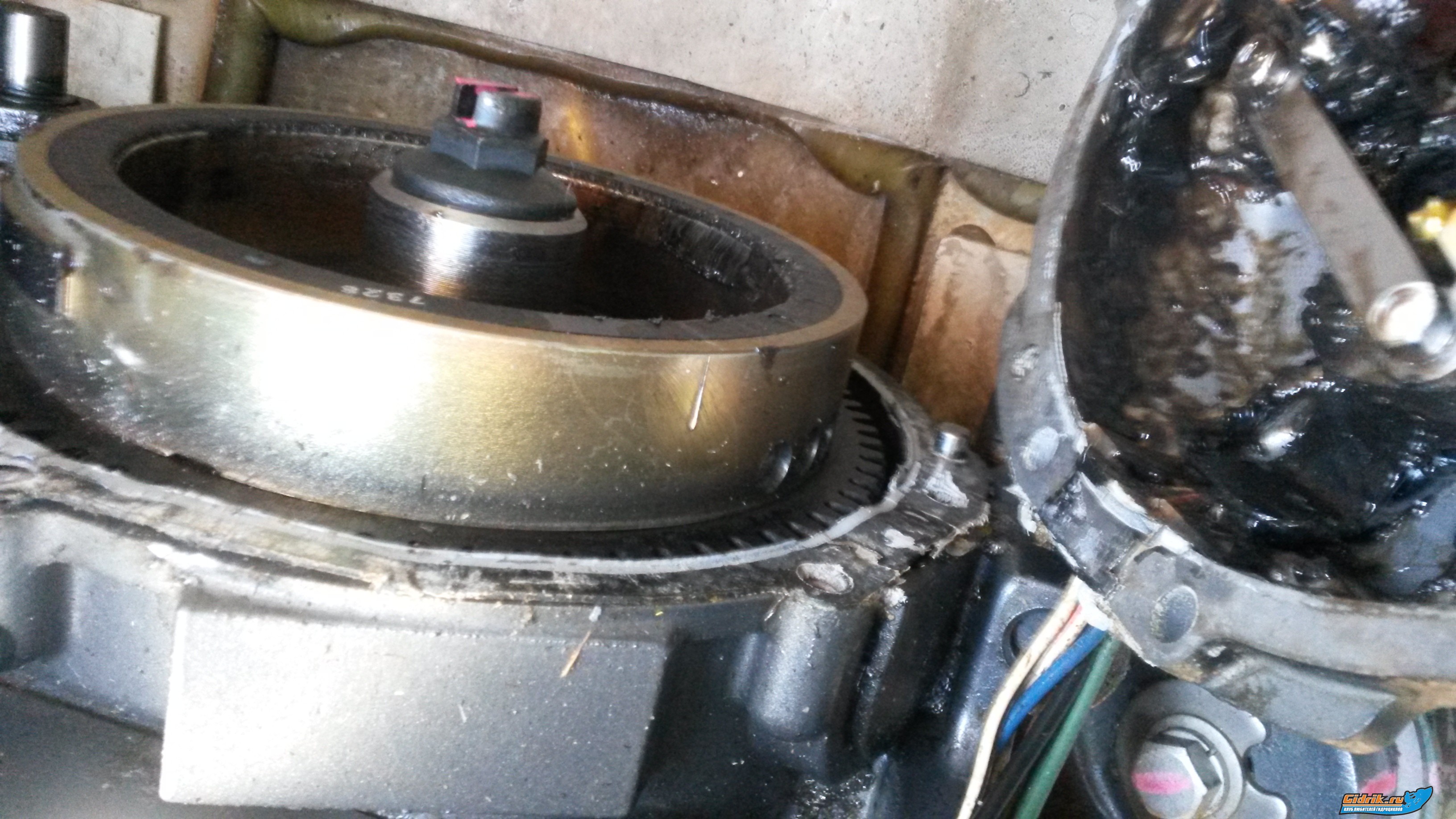

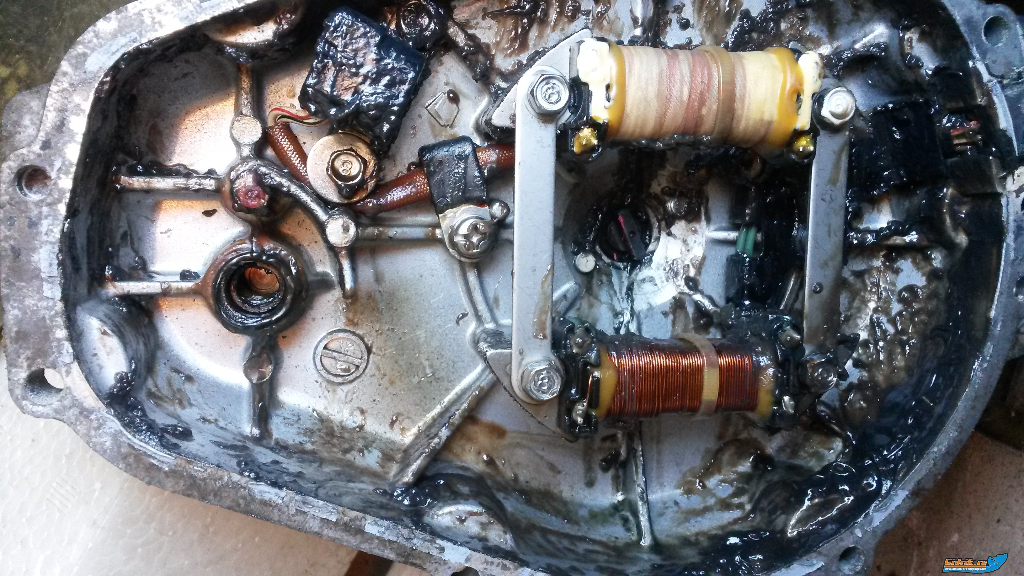

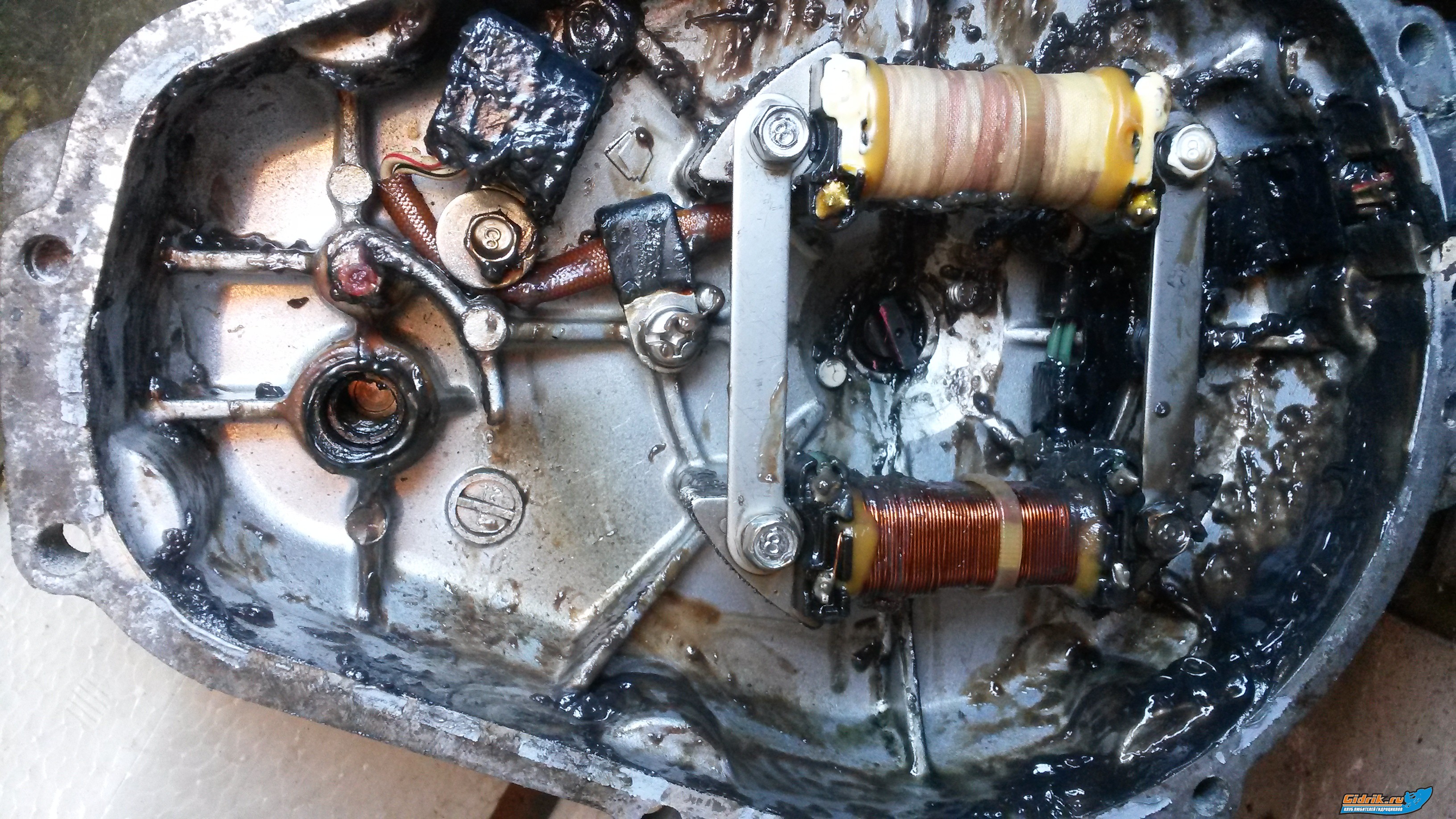

ну вот пришла весна и можно заняться техникой.) снял крышку и увидел там что то не понятное, почему там все в солидоле? масла не было.
еще возник вопрос, сразу как то не спросил перечитал советы и решил еще раз уточнить, после того как откручу болт на маховике, и сниму его, там не чего не собьется?
нет нечего несобьется! Маховик стоит на шпонке снимай его со шпонки ! Стучи очень аккуратно он на конусе коленвала весит !
Свинарник масляный твой походу с маслонасоса гонит масло ( посмотри маслонасос он походу хочет покинуть этот мир ) там манжета стоит через неё походу погнало!
Либо хозяин прошлый борщинул и насолидолил Бендикс отдуши ))))
СообщениеДобавлено: 22 апр 2017, 20:47
Ну маслонасос вымыл бы больше, все таки 2т масло текучее.
А тут и правда именно солидол или шрус вообще, бендикс от души намандякали
СообщениеДобавлено: 22 апр 2017, 20:49
Нужен еще съёмник для снятия маховика, а так да, конус и шпонка
СообщениеДобавлено: 22 апр 2017, 21:15
Весной на воду спускать надо а неремонтировать. Я бы сальники на колене заменил, после всего выше описаного по теме!!! Лето мигом летит!)
Аналогичный срачь был но в перемешку с маслом, хотя маслосос ампутирован до меня а сальникам была смерть.)) Вот и думаю откуда там масло взялось???
Хотя, говориш литол чистый!

я вот тоже подумал, что смазки на бендикс когда то переборщили, масла вообще не было в полости.
по поводу сальников, этот сезон откатаю, там посмотрим, а вот масленный насос наверно уберу, все равно его открутил))))) осталось только заглушку сделать в крышке и масло слить с бачка. в это место как выше по теме советовали праймер поставлю если найду. у нас только снег сошел, кататься не где еще, сезон начнется в конце мая или в начале июня и продлится три месяца всего, а на воде я буду дней 20 от силы))))))
