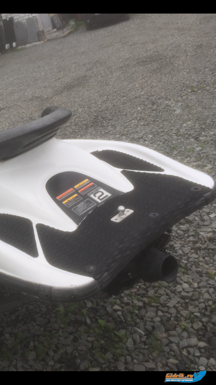

Вопрос по данному гидрику. Как кто цепляет к нему фал? За дырки в карме? Карабины или узлы? Задаю вопрос здесь т.к. не нашёл соответствующую тему.

У меня отдельная железяка сзади по середине. Кто то говорил что за дырки не нужно цеплять.

А можно фото глянуть?

FFF02CEB-0C0C-485F-B45F-070DE9458C1A.png [ 1.28 МБ | 6472 просмотра ]

А как она внутри усилена? Это же фаркоп?

На двух болтах сквозных посажен. Как я понимаю раньше там была трапеция, и это одна из оставшихся частей от нее.
