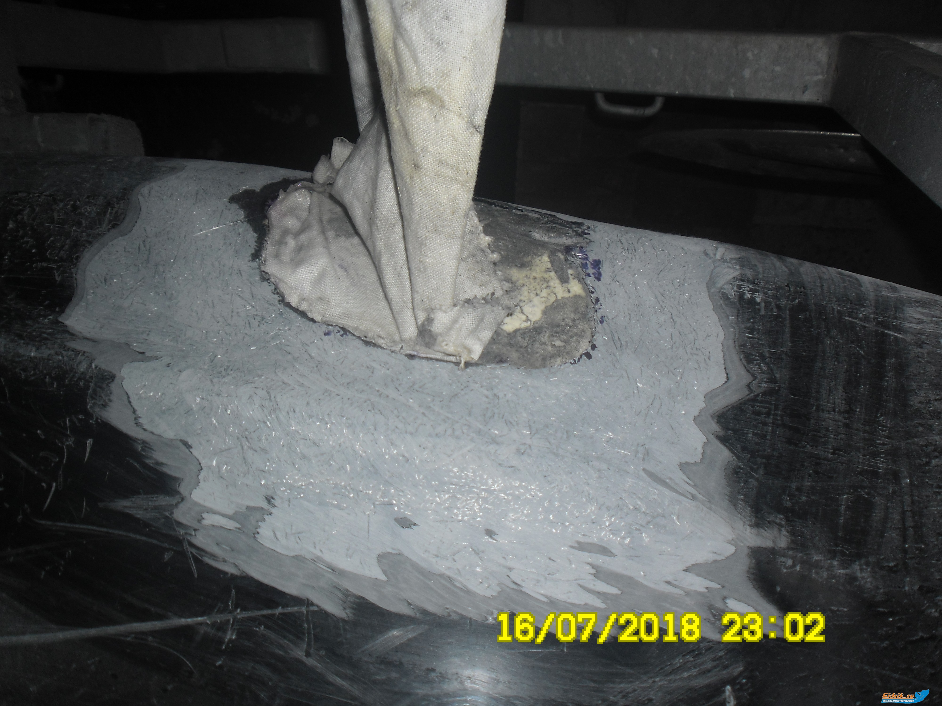

Вот такая получилась пробоина после разделки :shock:

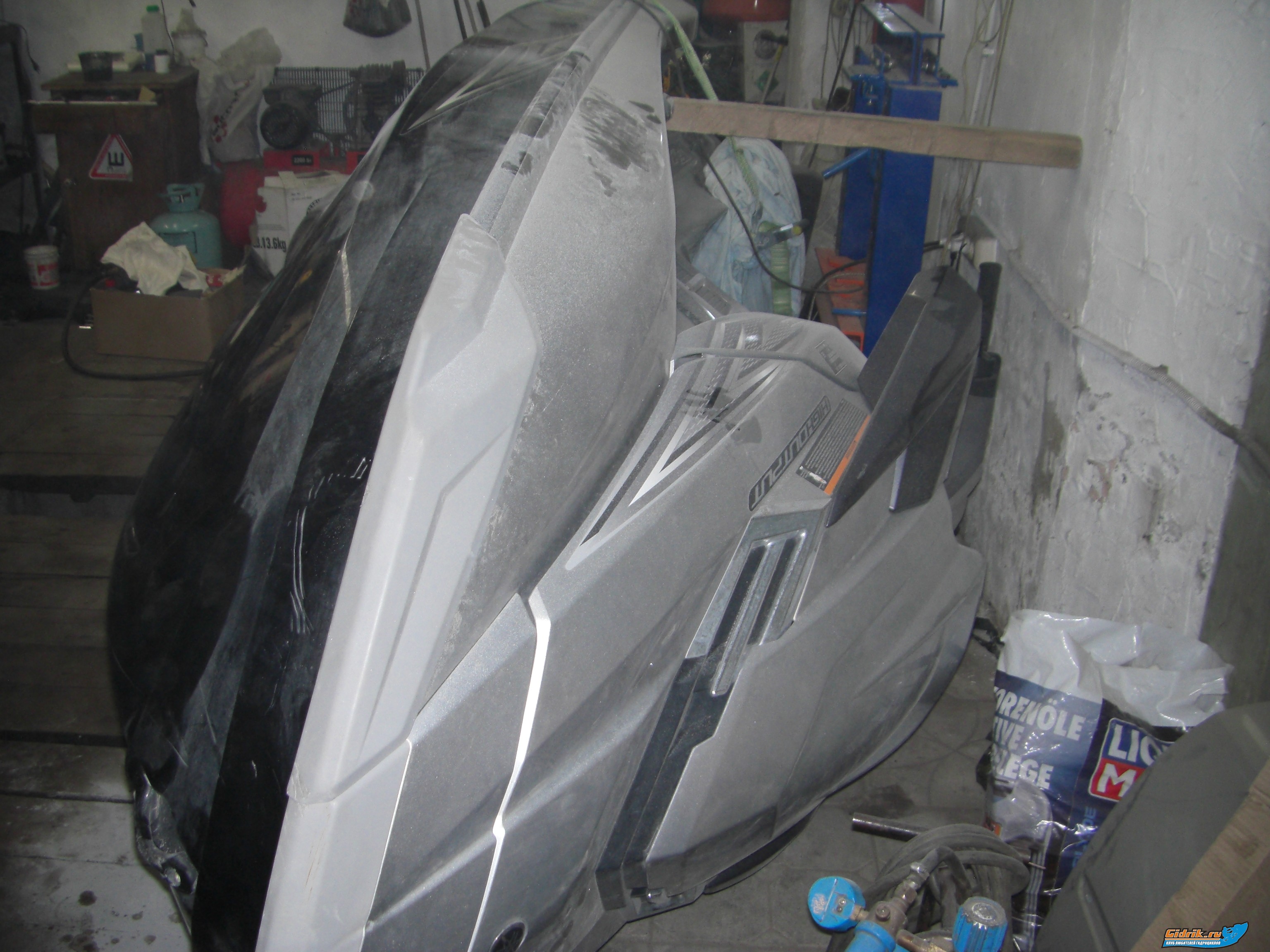

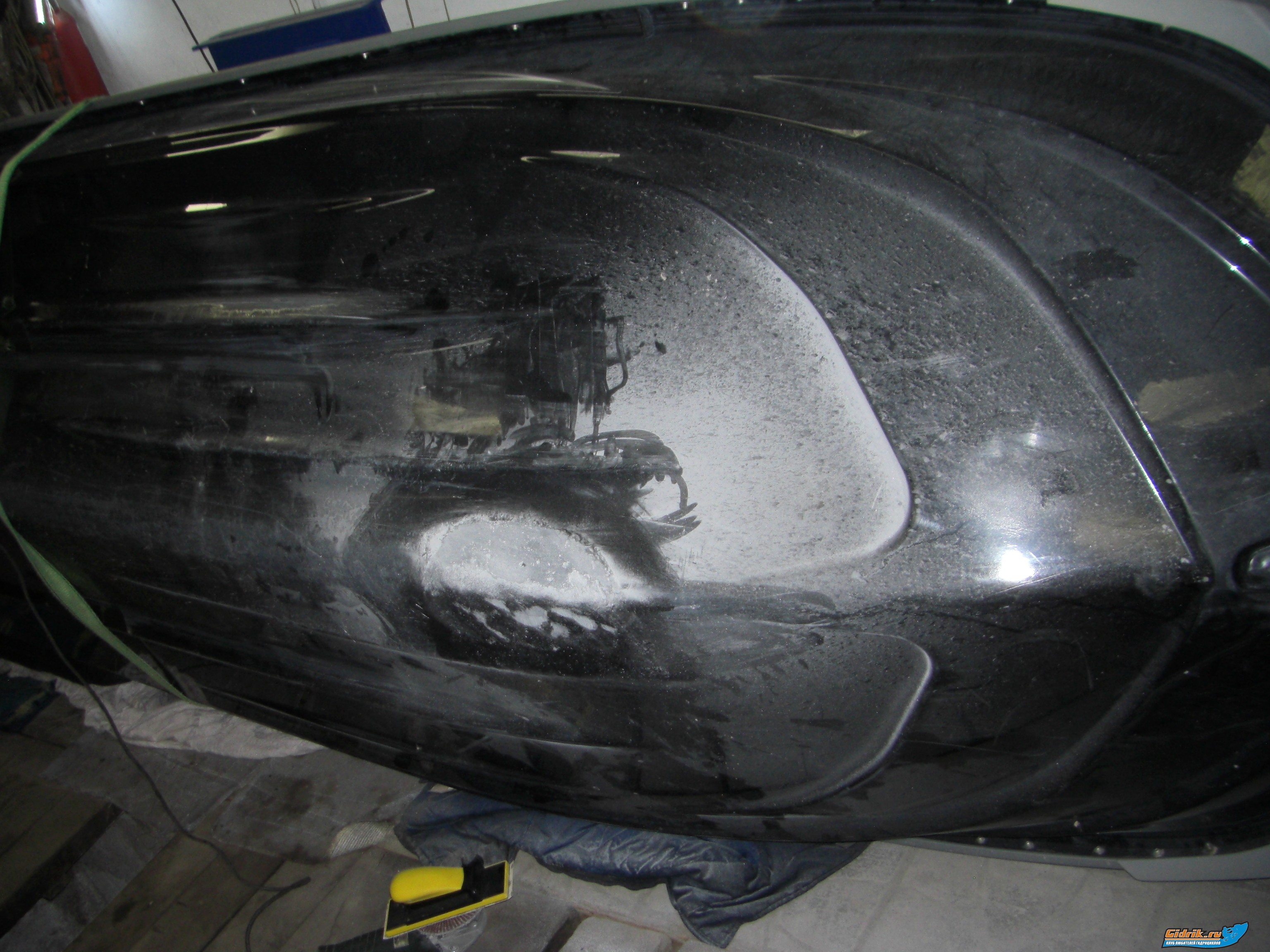

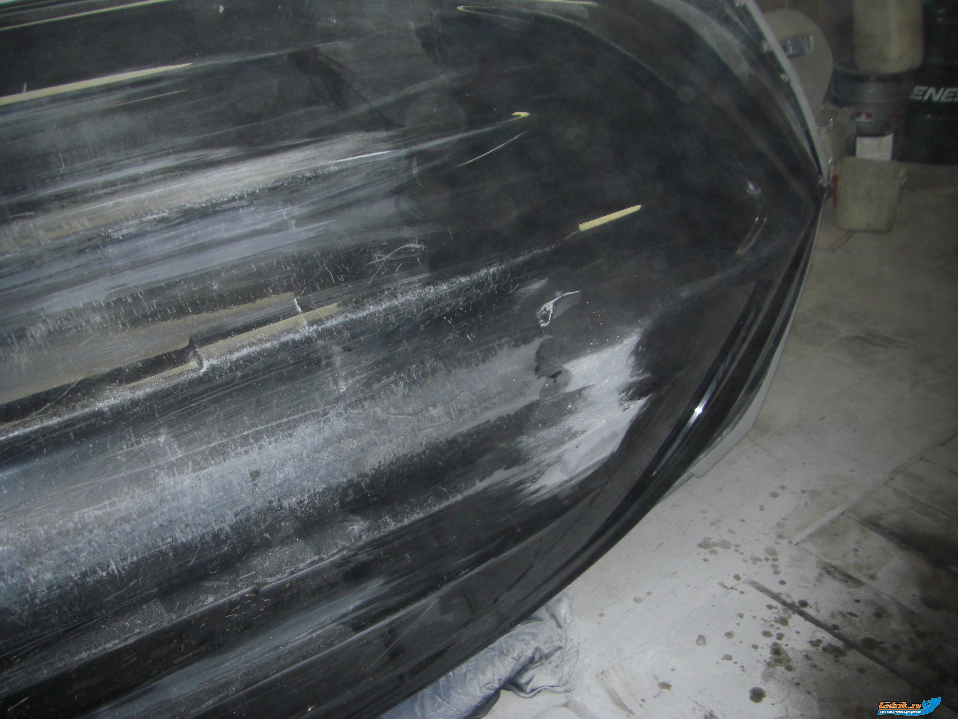

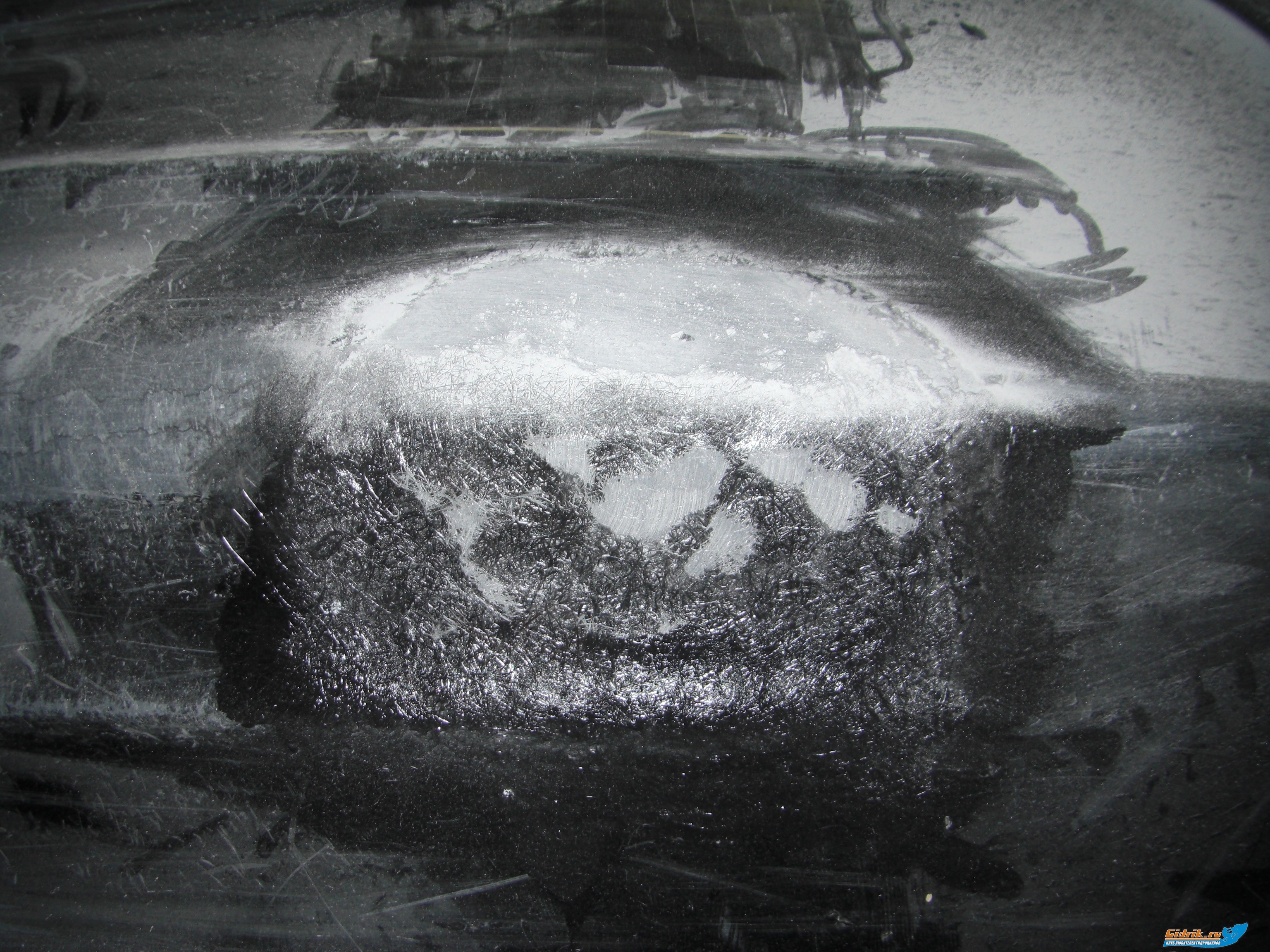

Сегодня закончил вышкуривание . Пришлось в гараж затащить и перевернуть на бок - иначе я бы устал шкурить !

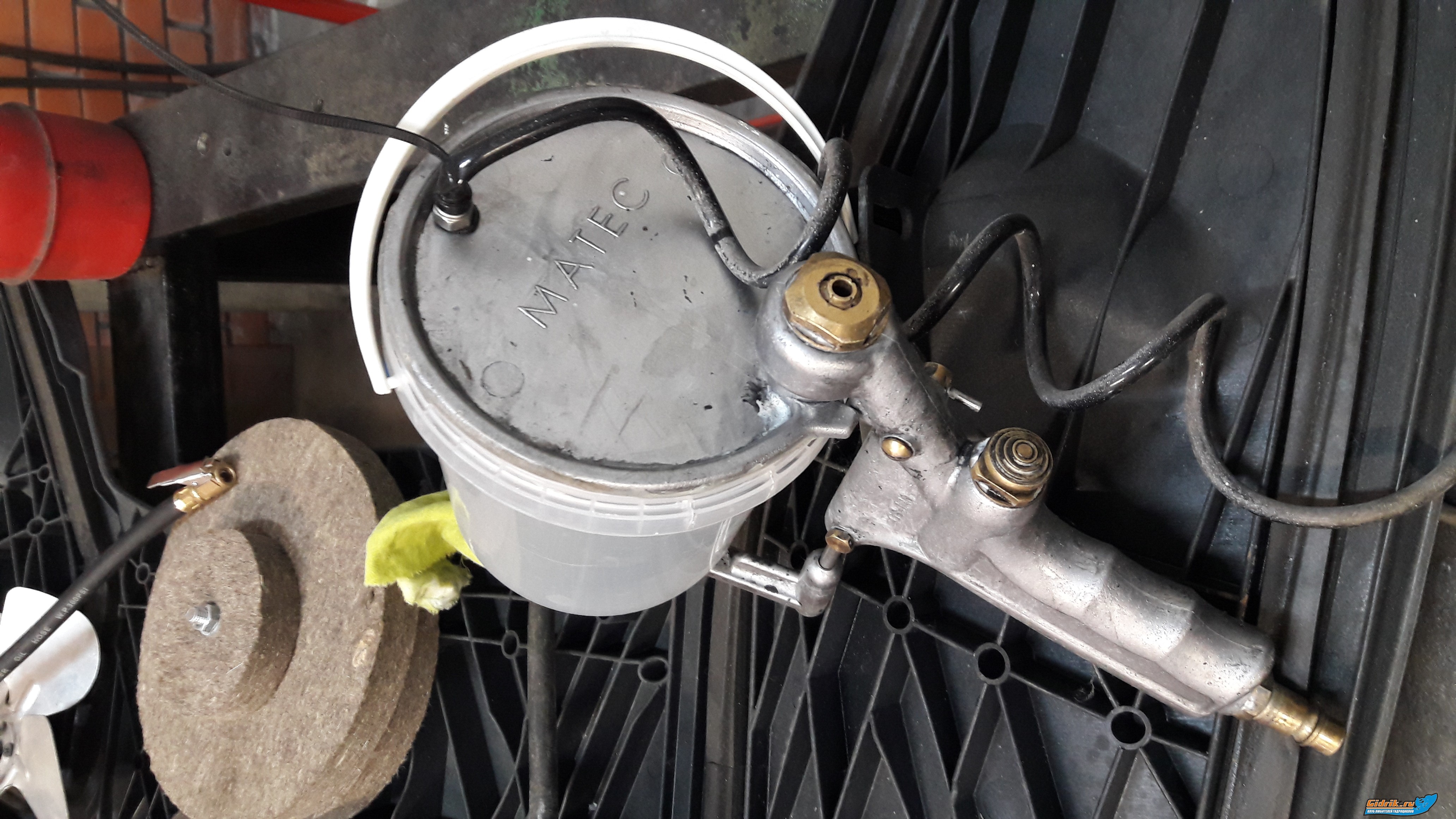

Попробовал гелькоут развести растворителем и покрасить краскопультом стекло на пробу - всяко лучше получилось чем кисточкой красить
Добавьте (парафин в стироле) в гелькоут .Иначе не будет хорошего результата .

 Заголовок сообщения: Re: FX Cruiser® High Output 1800
СообщениеДобавлено: 20 июл 2018, 07:36
можно было без расствора.в пульвер жиклер больше поставить.пульвер нужен с верхним расположением бачка.кисточка это прикол конечно,но за не имением инструмента можно нанести валиком.получится равномерный слой для вышкуривания.лучше не давая первому слою до конца высохнуть на сырую нанести второй.расствор понадобится после высыхания,дабы сэкономить наждачку,все что красилось обильно на тряпку расствор и вытереть липкий слой-стирол. :)

holod-nsk писал(а):
ALEKS писал(а):
Добавьте стирол в гелькоут .Иначе не будет хорошего результата .
Мне парафин дали 3% , сказали добавить 5% от краски - типа топкоут получится
Точно перепутал стиморол с парафином )))Парафин надо добавлять будет топкоут для нанесения кисть валиком или краскопультом))

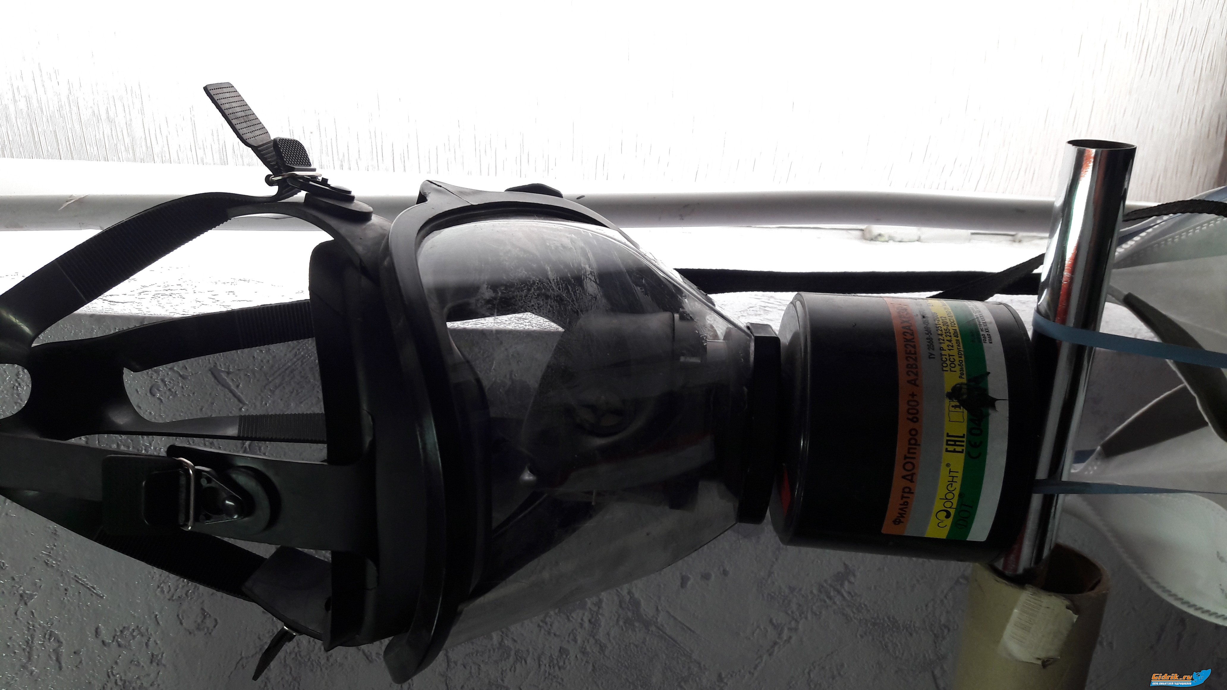

ALEKS писал(а):
Саня привет.стирол это основа смолы и геля.если бы его там не было в нужном количестве,он бы не сох вообще.поэтому он имеет срок хранения.так что при покупке смолы или геля всегда интересуйтесь датой выпуска материала.стирол имеет свойство выветриваться.гель можно купить прозрачный,рекомендую ами-финский.крепче не придумали.в основном работают с тб105-смола(финская,самая дешевая)турецкий материал дешевле,но и хуже..колера,шпакло,аэросил все только нужно на основе стирола.никакой эбоксидки.и обязательно при работе с этим говном рекомендую хороший респиратор или маску(дорого),3м в самый раз.дыры в легких без средств защиты-обеспечены.ОООчень вредная дрянь!сушка -это отдельная история. :)

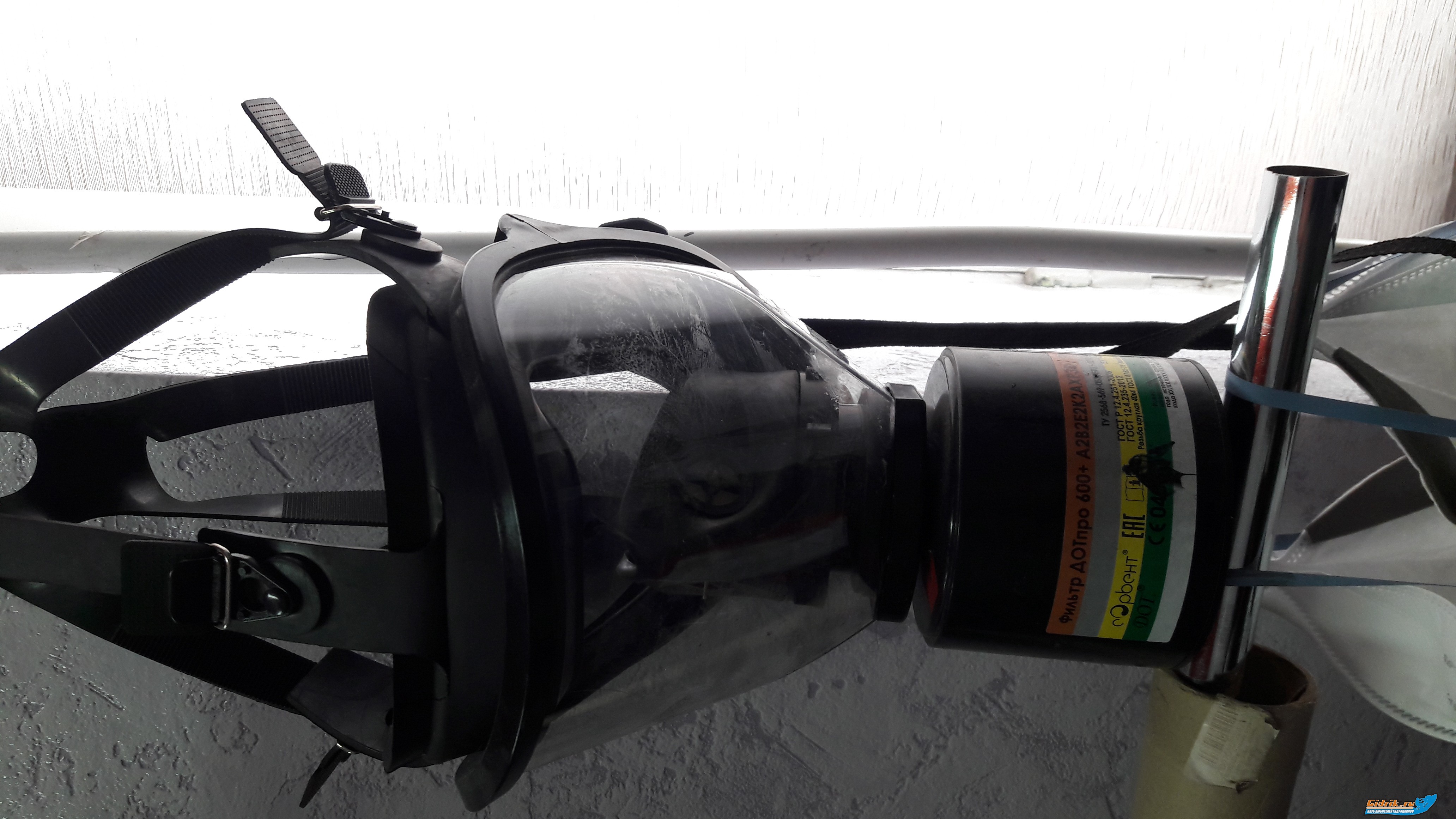

в такой штуке работаю +костюм хим защиты )))

ALEKS писал(а):
:) :good:
а вот в накладной нашел
Парафин в стироле .)
