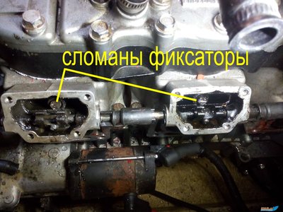

состояние клапанов на картинке - все 3 оборваны , гидрик вроде ехал , ну может на средних вяло разгонялся , так вот думаю стоит ли их менять ? подскажите ?
теорию их работы почитал.... нужны , блин но ведь катался же -всё устраивало , пока не полез ... . вот купил карыто :ROFL:
так мож и за них обороты не набирает .однозначно менять .

меняй... помочь пока не могу нет в наличии
