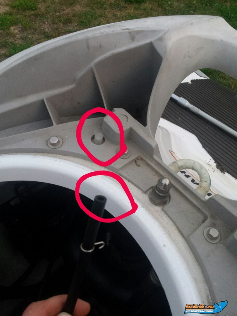

И вот ещё обнаружил что этот шланг отпал, а куда он и для чего по схемам найти не могу.

Шланг это скорее всего Сапун аккумулятора.вставляется в клапан где задняя ручка после силушки.стук это очень плохо.больше не заводи.скорее всего небыли масла и он застучал.ремонт сейчас будет дорогим.какой регион?

второй конец шланга куда одет?кажется толстоват для аккумулятора.

Второй конец шланга одевается на сапун акумулятора , определяй откуда стук , забей ты на этот шланг , если стук с двигателя то разбирать , пока хуже делов не наделал !
