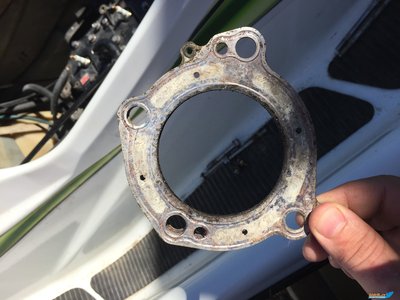

Доброго времени суток.Нужна помощь знатоков. Ямаха хл1200 после спуска на воду после 15 минут катания на оборотах 6000 тысячь,появляется звуковой сигнал информирующий о перегреве катализатора и мигание красной лампочки и как положена надписи на табло exsht как то так (точно не помню )Посоветовали местные умельцы снять коллектор и выкинуть соты. Коллектор снял соты не обнаружил видимо до меня сняли гидрик купил в прошлом году.Вода льеться справого борта фонтанчик идет и в контроль ку идет . На воде потрогал головку не сильно горячая рука терпит а вот ватербокс очень горячий. И еще когда коллектор сняли там было очень много масла на стенках.В роде всю инфу выдал помогайте советом кто что можетю

Д плата стоит и резистор вместо датчика температуры? https://www.amazon.com/Yamaha-Catalytic ... B00MEFVDJQ

Стоит датчик температуры а вот такой прокладки нету

Тоесть прокладки есть но все открытые на весь диаметр

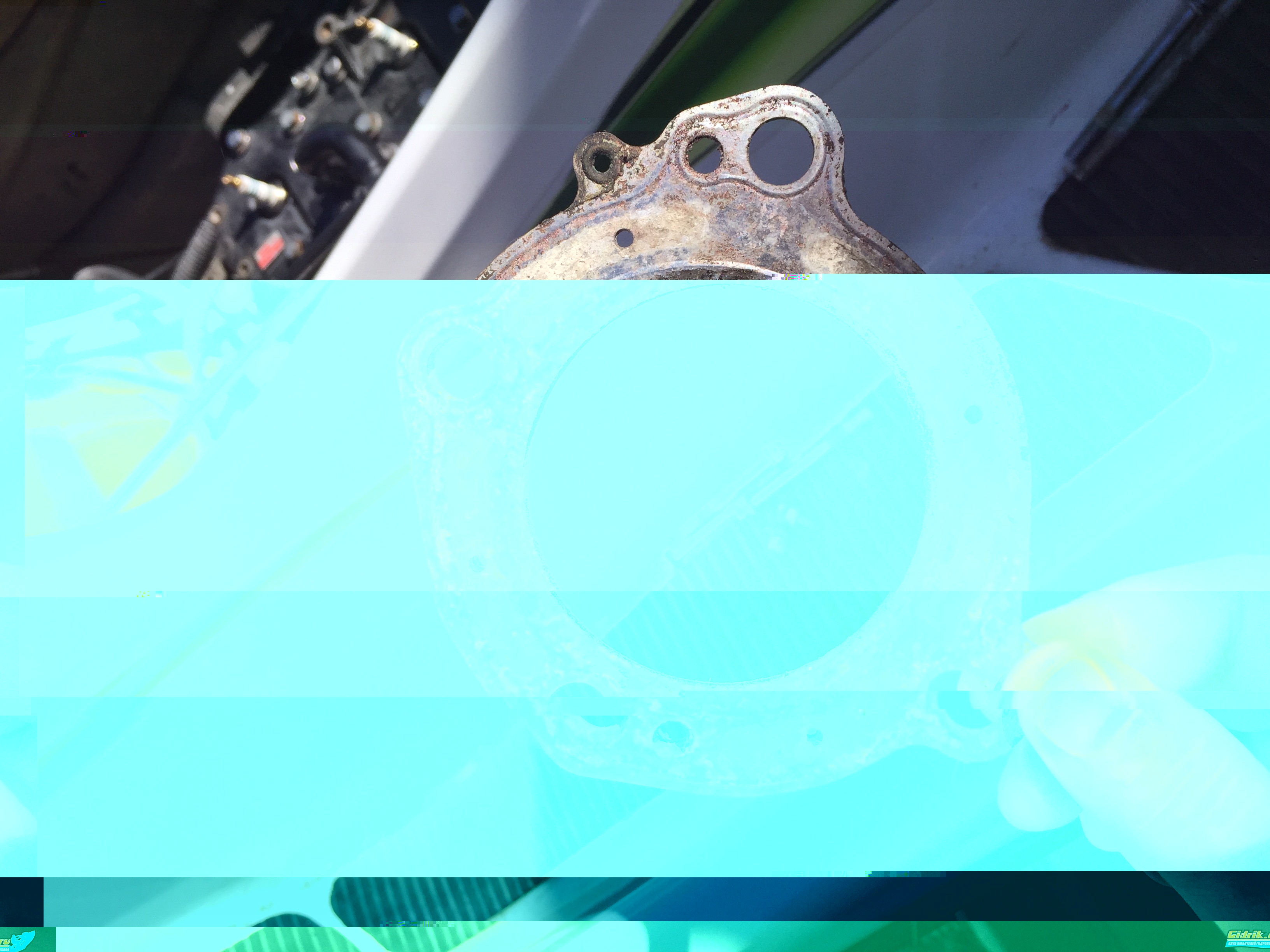

Нашел такую прокладку в начал оллектора ,может добавит отверстий чтобы больше воды заходило

Тонкий шланг на конце в районе датчика температуры забит,может прогреть резиновая часть глушителя.

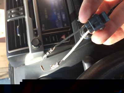

Вообщем причина оказалась в следующем ,удалены соты катализатора не надлещажим образом .Не установлена Д-планка и отсутствует чип.Щяс собираем назад поставим резистор 1 кОМ вместо датчика и закажим планку а пока так поездием

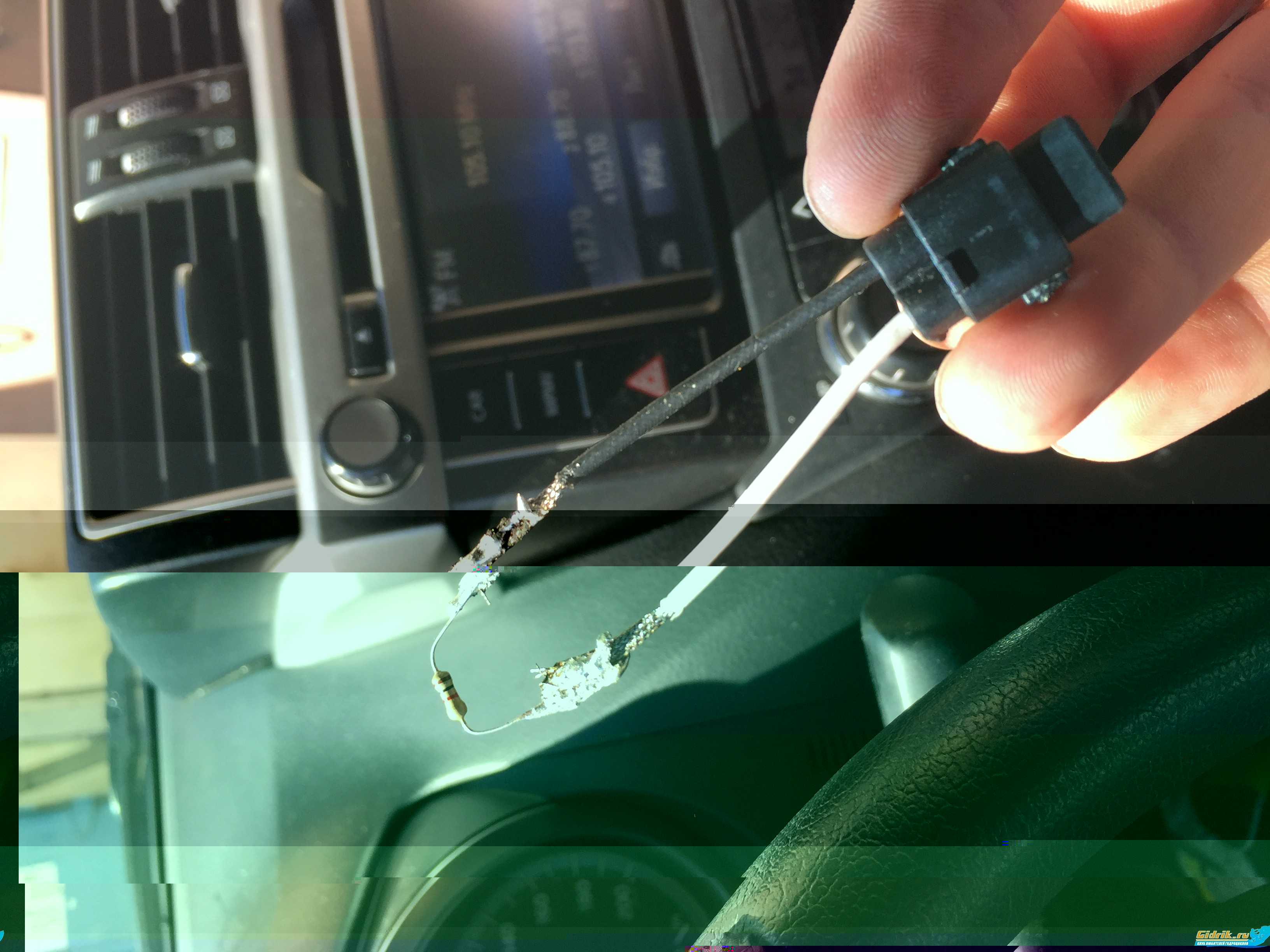

Продолжаем колхозить .Сделали чип из резистора сейчас ищем где привориь пластну на гильзу катализатора .Когда соберем опробуем отпишусь

Фото чипа
Комментарий к файлу: Фото чипа (самодельного)
