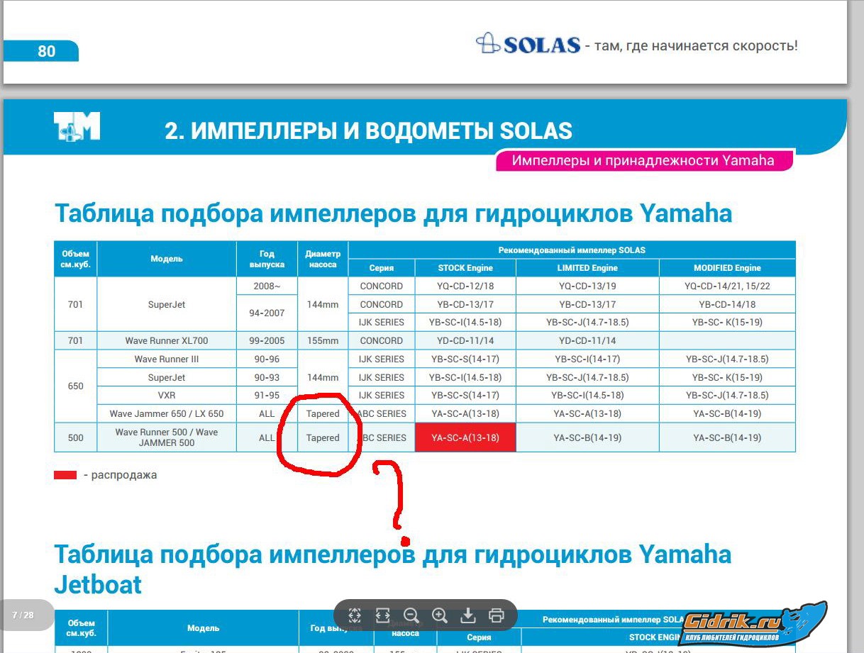

Привет, мужики, запутался совсем, в чем разница м/у коническим винтом и тем, где указан диаметр?
Как у своего стокового определить параметры?

на стоковом есть номер , если нет то по каталогу.Поменять хочешь?
СообщениеДобавлено: 30 авг 2016, 08:33
Да, хочу на подрыв поставить, а-ля 13/17 как супер джетах

Мне скат трак показался тяжелее соласа, 12/17 ставь, скат или солас .Если денег не жалко то 9/15 хукер, самый подрывной для стока.
СообщениеДобавлено: 30 авг 2016, 09:58
Но меня смущает характеристика ,т.е. конус или просто диаметр.
У вас что из себя представляет корпус импеллера? Он идет на конус или как труба?
СообщениеДобавлено: 30 авг 2016, 10:00
И дайте ссылки, где можно взять или сами где брали.
турбина водомёта она ровная в неё ставится импеллер , а на выход турбины конус на него рулевое сопло.
СообщениеДобавлено: 30 авг 2016, 22:13
а вокруг самого винта конус?
СообщениеДобавлено: 30 авг 2016, 22:19
Тогда что за характеристика винта? см картинку:
А вот тут ссылки на предложения, предлагающие совсем не отдупляют
http://vodnik.1000size.ru/impeller-yama ... nocat=0&g= 144 мм
http://vodnik.1000size.ru/impeller-yama ... nocat=0&g= конический.
Как быть?

последний свой брал в redline.ru но сайт курит, может кризис, ещё на авито можно по мониторить.Сезон откатай зимой заморачиваться с импелерами стоит, не торопясь.
СообщениеДобавлено: 30 авг 2016, 22:20
Да вот и не тороплюсь, но интересно же
Как быть?
оба подойдут но разная серия, первый конкорд хороший низ, второй непомню серию но он дня скорости, на твой мотор для подрыва 12/17 , скат трак свирл, или солас конкорд, у меня лично стоит 13/17 солас конкорд , но мотор 760 и доработан,просто на свой если ты такой поставишь то отличия не будет.
СообщениеДобавлено: 30 авг 2016, 22:34
но из доработок только хороший карб от 61х и снятый ограничитель оборотов....
значит 12/17? а ещё советовали 9/15

просто надо всё делать , твой мотор можно расточить до 700,поставить на него хороший выпуск , про тек или фактори , тогда и импеллер 12/17 нормально себя покажет. А так ты просто разочаруешься от покупки импеллера. Я это прошёл .
