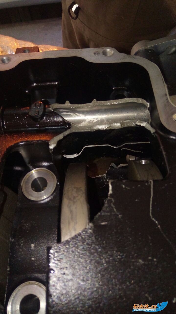

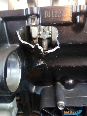

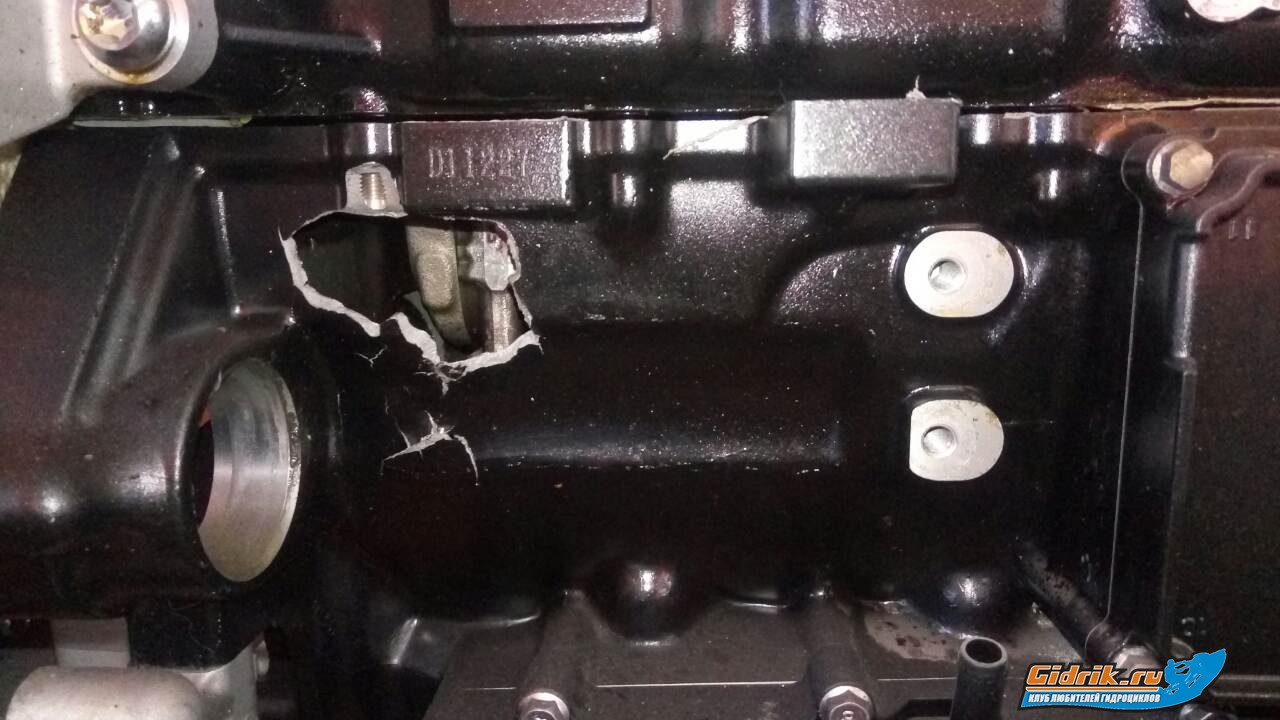

Добрый день всем форумчанам аквабайкерам! Помогите новичку плиз словом и советом!?В общем ситуация такова-на Yamaha VXS 1800 2014г (пробег 54!!! часа,покупался новый,обкатку прошол правильно) под весом двух мужичков (140 и 100 кг.соответственно)-может это и не причём конечно!), на выходе с волны,на оборотах ,как впоследствии было выявлено развалился четвёртый поршень при этом практически уничтожив низ блока размолотив и пробив шатуном дыру и повредил масляный канал. фото щас попробую выложить. Подскажите кто может помочь в ремонте если это возможно? много надо варить.или может кто знает где купить Блок цилиндров(б/у),либо Новый,потому как мотор целиком(б/У) ни где не могу найти!Особенно у нас Беларусии, соответственно надо и новый поршень,палец,наверно шатун,кольца,прокладки.Может кто знает -что .про эти моторы? вроде по отзывам покупался как надёжный атмосферник -ПАЧЕМУ??? на 50 -ти часах такая беда??? :shock: %) :sorry: Может ещё кто знает где можно по мозгам почитать и возможно определить причину повреждения?

По каталогу мегазипа на fx-sho . vxs и fx-ho картеры одинаковые , головка другая на турбе , колено одинаковое на всех трех , поршня с турбы не пойдут
, шатуны разные тоже , так что колено и блок только подойдет !

Надо топливную всю проверить будет , вдруг что с форсунками или с компом , детонация или забеднило смесь (отчего то поршень развалился же ) я так понял шатун остался на колене . Нужно бы еще и колено проверить на биение и другие дефекты , и блоки сравните по фотографиям тщательнее (одна буква может много значить )
