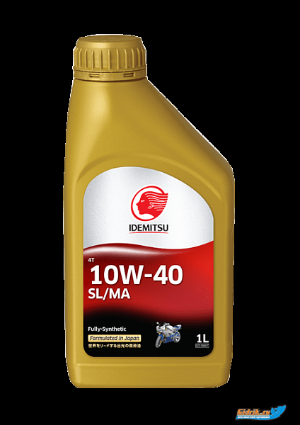

Idemitsu 4T 10W-40
SL/MA, Fully-Synthetic
Параметр Метод
испытания Типовое
значение
Класс вязкости SAE 10W-40
Цвет D-1500 L1.5
Плотность 15 °C г/см3 D-1298 0,859
Температура вспышки (COC)оС D-92 242
Вязкость, сСт при 40 °C D-445 104
при 100 °C D-445 15,85
Температура замерзания D-97 -38,0
Индекс вязкости D-2270 163
Общее щелочное число (TBN), HCLO4 (мгKOH/г) D-2896 6,28
Вспенивание при 93,5 °C (мл) D-892 10-0
Динамический индекс трения (DFI) JASO 1,89
Статический индекс трения (SFI) 2,08
Индекс скорости срабатывания сцепления (STI) T 903:2011 МА 1,96
9c276d564003730d9d2e155439f288ae.png [ 153.41 КБ | 10513 просмотров ]
