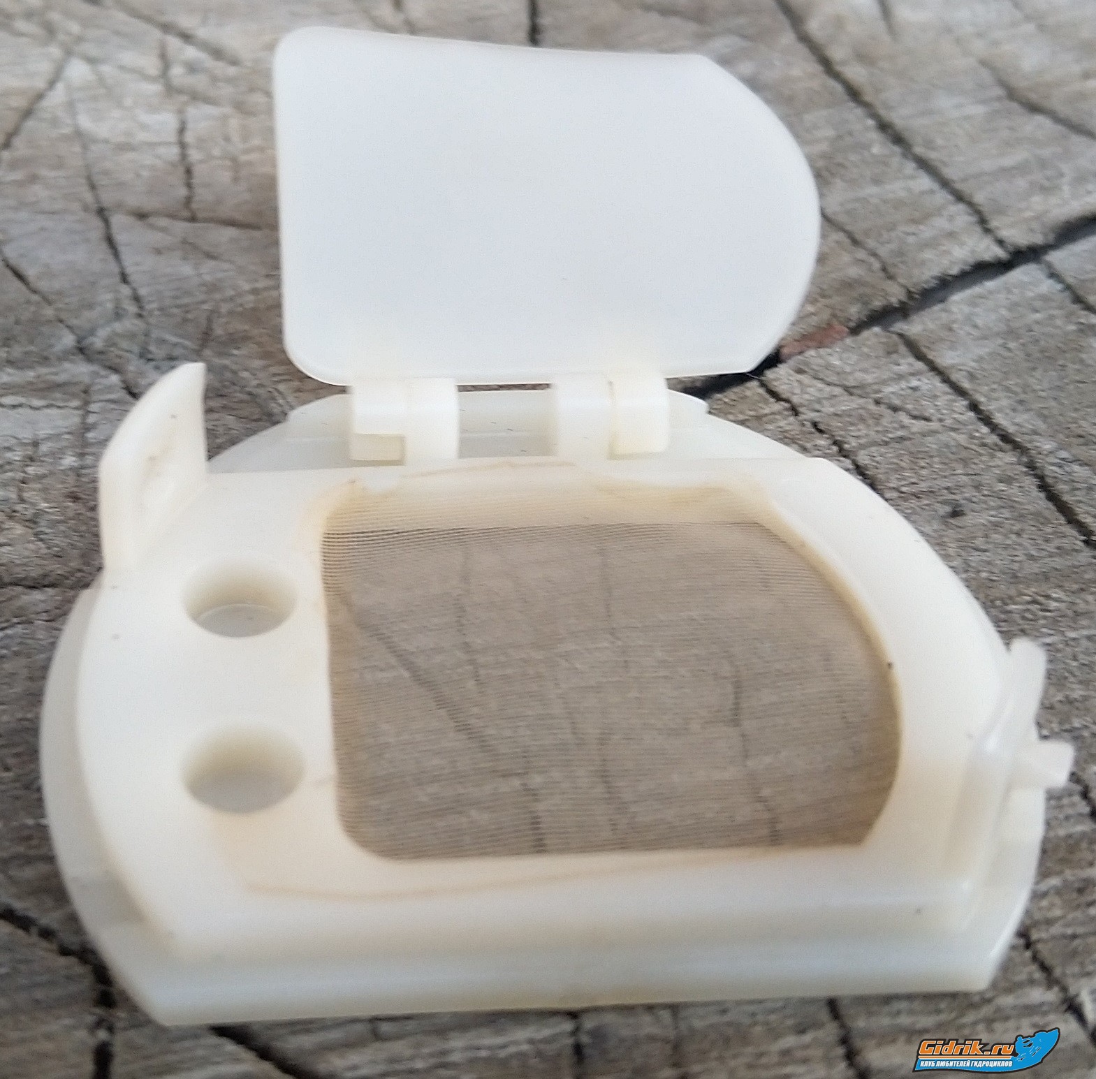

Автор:  kuzma17 [ 02 июл 2020, 21:23 ]
Заголовок сообщения:  Re: GP1200r плохо поступает топливо
Разобрал топливозаборник, на торце сетка с крышкой. Крышка кривая плотно не ложится, не понятно должно так быть или нет. Сетка чистая.

Автор:  Anatoliy11 [ 02 июл 2020, 23:16 ]
Да должно)). Вы первый кто задал этот вопрос по крышке (отсекатель) в топ. колбе ямаха, за другие не знаю. Изучите топколбу и вы поймёте зачем кривая крышка, разнизца забора топл. основной, резерв, что ограничиваеь) обороты двигателя на резерве). Yamaha я за 2т не использует огромное количество электроники))! Есии вам не в спорт, оставьте всё как есть и просто следите, (ревизию иногда, активатор топливо в межсезанье) за чистотой бензомасло баков. Додумаете вам распект!

Автор:  kuzma17 [ 03 июл 2020, 01:17 ]
Это не от мея выпендрёж, просто хочется что бы мозг пользователя... выполнял свои природой заложеные задачи) - нет? в сервис с пресом $ :) и то не факт на успех ;)
Система с крышкой думаю чтоб датчик уровня не сильно прыгал при езде. Типа как обратный клапан, но если щель с завода была тогда толку мало от этой крышки. Как мне кажется гнутая крышка не была с завода, дурацкое решение, скорее просверлили бы дырку в крышке для слива лишнего топлива если это нужно.
