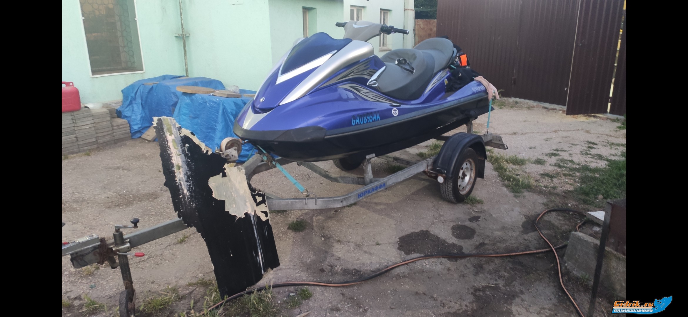

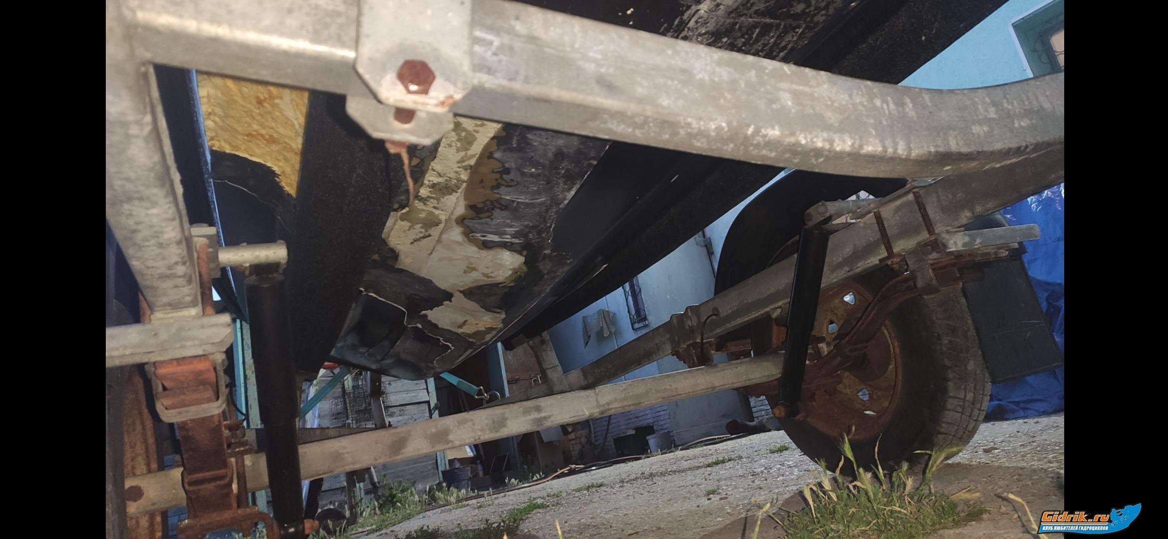

Yamaha FXHO Cruiser - Оторвал об скалу кусок дна ..... :cry: Это смерть?
Гидрик лет 5 назад делали в Штатах, откуда и приехал.
После удара оторвало кусок днища, которое уже делалось...
Скинули двигатель, водомет, перевернули, положили вверх дном на лафет, а теперь я смотрю на днище и горю моему нет предела... .
Визуально просто ужас.... Возможно ли такое починить.

Фото дна и пробоины можно?

есть несколько фото, но они до переворота. Завтра во всех деталях пофоткаю и выложу.

Гидрик в пиндосии похоже авто шпаклей лечили :D

так и есть, причем слой..... я завтра монетку поставлю рядом.

Лечится.Полиэфирная смола,стекломат и правильная технология.Этот корпус еще до нанокселя делался.Вот с нанокселе тот еще геморрой. Сделать можно.Только покрыть не краской потом в топкоутом или гелькоутом с воском в стироле ,что в принципе одно и тоже.Главное снять весь разлохмаченный пластик,зачистить до неповрежденного участка.Полиэфирка,стекломат,прикаточный ролик,лучше вообще без шпаклевки обойтись,смолу застывшую можно вывести под гель.Если сам не делал,то лучше обратить к специалистам по стеклопластику,только не к тем что бампера на машины заклеивают.У тебя дно пострадало,а дно это серьезная деталь.
