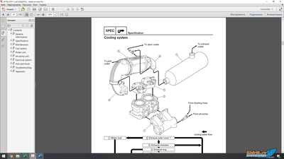

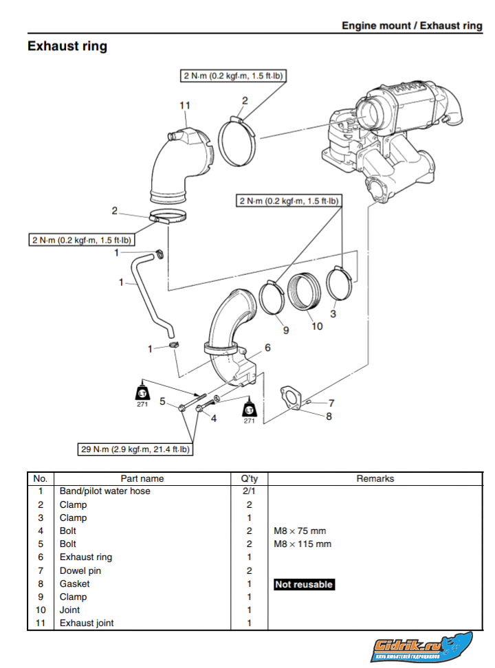

Подскажите пожалуйста, где находится соединительный патрубок в выхлопной трубе (схему прикрепил)
111.png [ 274.76 КБ | 6285 просмотров ]

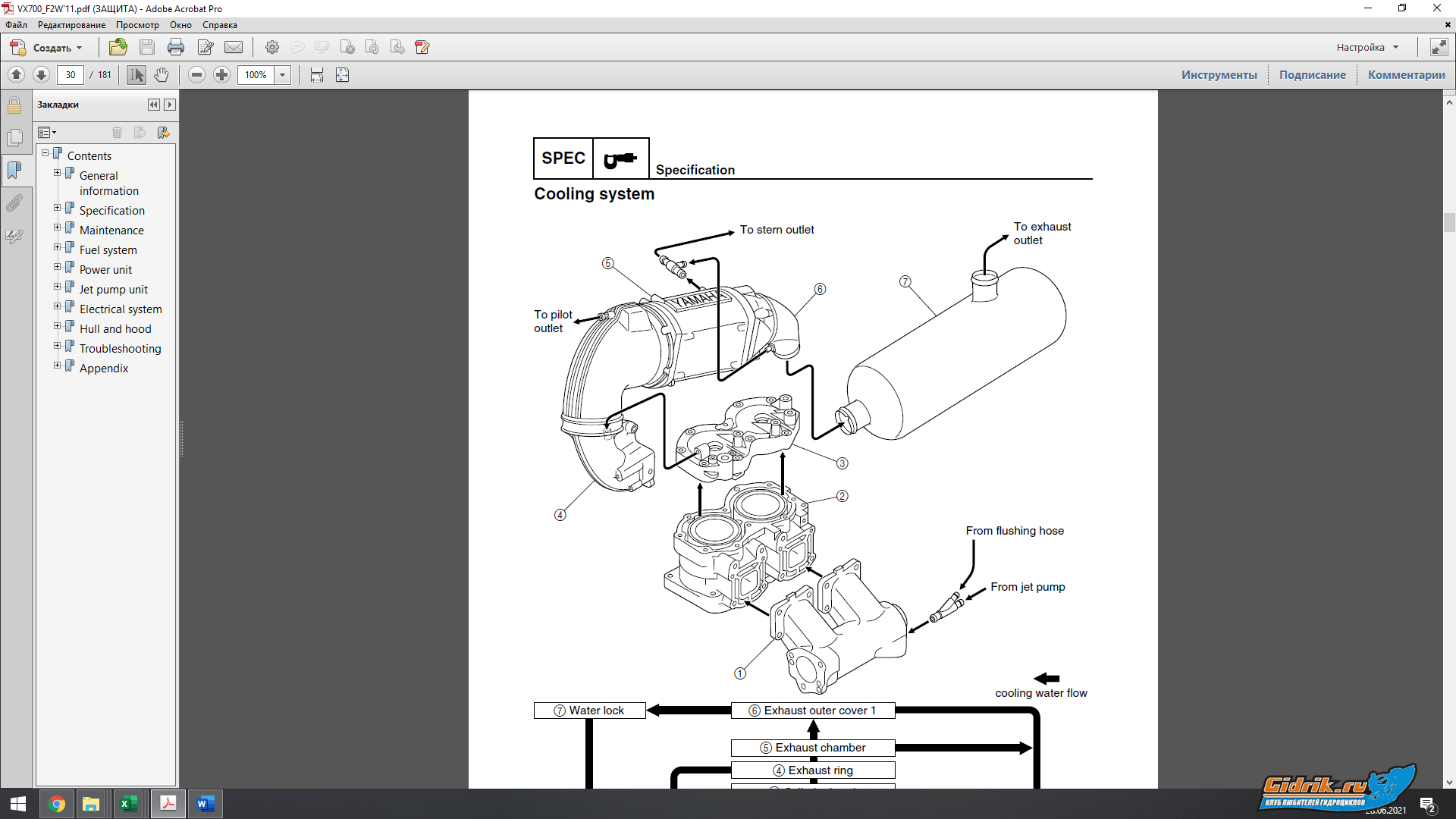

СообщениеДобавлено: 28 июн 2021, 14:43
10
Screenshot_2021-06-28-14-41-46-1.png [ 177.96 КБ | 6269 просмотров ]
