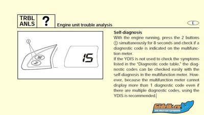

СообщениеДобавлено: 15 май 2022, 18:22
Сообщения: 1256
вот что нашёл
дд.jpg [ 111.48 КБ | 8786 просмотров ]

Можно и так.Если покажет "01" то все окей.Но самодиагностика верна именно в момент когда "Чек"загорается.Показавает код ошибки,который потом расшифровать надо.Коды можно найти в интернете. Диагностика ,которая к мозгам подключается покажет все что было ,даже обороты на которых ты раньше ездил.Я бы к дилеру всё-таки обратился.Ну или купить диагностический модуль,но это ни хрена недешево.

Заехал, попробовал на сухую протестировать. При зажатии двух кнопок, показывает 01. Т.е на сколько понял, нужно на воде протестировать, только так самодиагностика поможет-верно?

Она и на воде может показать "01". Зажимать кнопки нужно именно в тот момент когда "Чек" зажёгся.А подключаемая диагностика покажет все что было раньше независимо от того горит "чек" или нет,ошибки в память мозгов пишутся.Попробуй задать кнопки когда загорится "чек".
