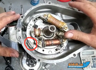

Всем привет.Суть проблемы:имеем гидрик Ямадзаки mj650,мотор после капиталки,почти полной(1шатун только не меняемый),сальники не давит,подкоса нет.Не набирает больше пол газа,карб чистил,крутил не помогает.Зажигание не могу найти информацию,может быть оно не правильно установлено?есть может у кого инфа как его выставить?

СообщениеДобавлено: 12 июл 2022, 00:21
Совместите метки на диске и на отливке нижней части картера.

Выставил,как напор воды будет получше заведу в гараже

На слух 4500 оборотов,из глушителя песок выбивает,может забит.Сейчас разберу

Карб родной.Сейчас выпуск разобрали там прокладка была порвана и 1 хомута не хватало.Все собрали 5500 примерно даёт.Теперь вопрос про искру,на катушках зажигания какое сопротивление должно быть?

В общем выехал на речку,он поехал.Дело было в выпуске и на верхах чуть подтраивает,дело не в свечах.Скорее всего конденсаторы на зажигании.Но теперь перестал качать топливо
