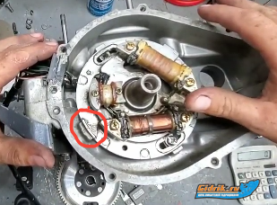

Всем привет.Суть проблемы:имеем гидрик Ямадзаки mj650,мотор после капиталки,почти полной(1шатун только не меняемый),сальники не давит,подкоса нет.Не набирает больше пол газа,карб чистил,крутил не помогает.Зажигание не могу найти информацию,может быть оно не правильно установлено?есть может у кого инфа как его выставить?

 Заголовок сообщения: Re: Yamaha mj650
СообщениеДобавлено: 12 июл 2022, 00:21
Совместите метки на диске и на отливке нижней части картера.

Выставил,как напор воды будет получше заведу в гараже
