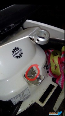

Что за контролька и где она находится?
Петь привет.у тебя на корме.возле прицпной дуги,писюн брызгает только в движении.или через подключенный шланг в сист. охл.
Это я так выразился. А вообще я имел ввиду, контрольную струю системы охлаждения двигателя.
IMG_20170128_212119_771.jpg [ 154.08 КБ | 9709 просмотров ]

где обведено там она и находится.контролька.
Да, верно! Просто забыл уточнить.
Сейчас пересмотрел фото/видео своего гидрика, видимо нужно в упор смотреть, чтоб эту струю увидеть. Ну или заколхозить как на ямахе, фонтан трёх метровый, и под большим углом, чтоб поливало пассажиров на плюхе или банане.. :ROFL:

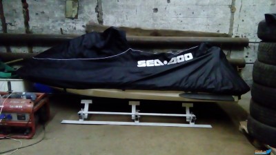

Комментарий к файлу: Пришёл чехол на Гидрик. И наконец то доделал подставку под гидр.
IMG_20170219_004347.jpg [ 748.17 КБ | 9484 просмотра ]

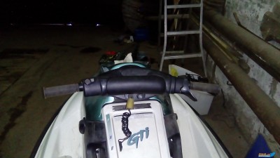

Комментарий к файлу: Заменил пищалку в руле, перетянул отбойник. В планах заменить грипсы.
IMG_20170228_132642.jpg [ 673.85 КБ | 9484 просмотра ]

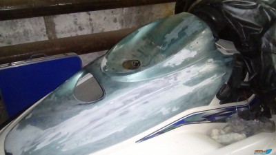

Комментарий к файлу: Удаляем старую краску!
IMG_20170304_011320.jpg [ 753.07 КБ | 9484 просмотра ]
