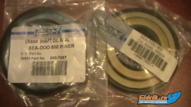

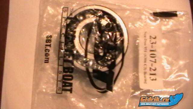

мотор полон масла. причина была в провароте центральных сальников. мотор 1998г рфи . Сальники в пути подшибники тоже.Ребята не нужно экономить на зап-ча.Нужно искать выгодное предложение.
 Заголовок сообщения: Re: ротакс 787 рфи
СообщениеДобавлено: 13 фев 2017, 18:06
Зарегистрирован: 26 янв 2017, 17:12
Сообщения: 27
Имя: SANI
Техника: BRP JOINER
Откуда: томск

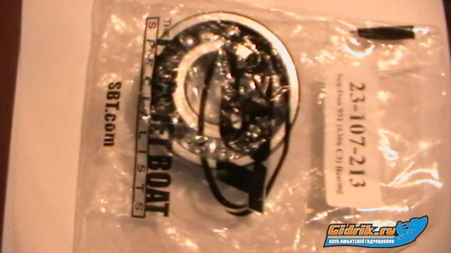

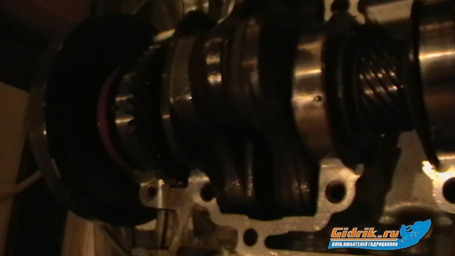

пришли новые сальники.осталось дождаться подшипников и в работу.
IMGA0423.JPG [ 47.62 КБ | 6790 просмотров ]
Комментарий к файлу: это старые наработка 249 часов
IMGA0426.JPG [ 27.5 КБ | 6790 просмотров ]

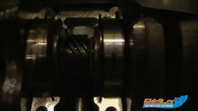

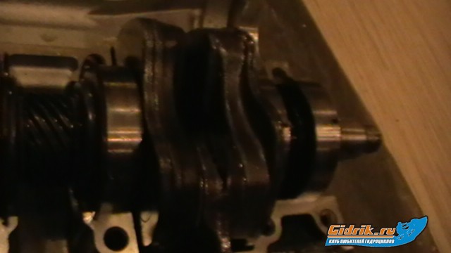

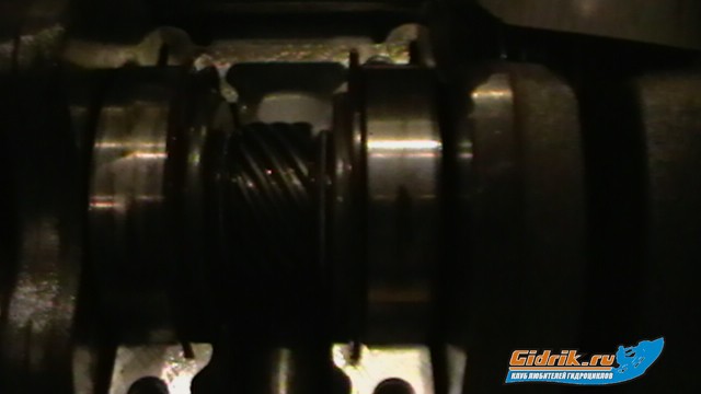

Интересный вопрос.Что даст если спелить противовес концевые они имеют наплыв.
IMGA0432.JPG [ 32.29 КБ | 6748 просмотров ]
IMGA0431.JPG [ 31.74 КБ | 6748 просмотров ]

"Что даст если спелить противовес концевые они имеют наплыв"...о чем речь???о щеках колена??
СообщениеДобавлено: 19 фев 2017, 05:39
Сообщения: 27
Имя: SANI
Техника: BRP JOINER
Откуда: томск
Да.
СообщениеДобавлено: 20 фев 2017, 11:24
Сообщения: 6377
все по весу,ничего там спиливать не нужно.так у всех.

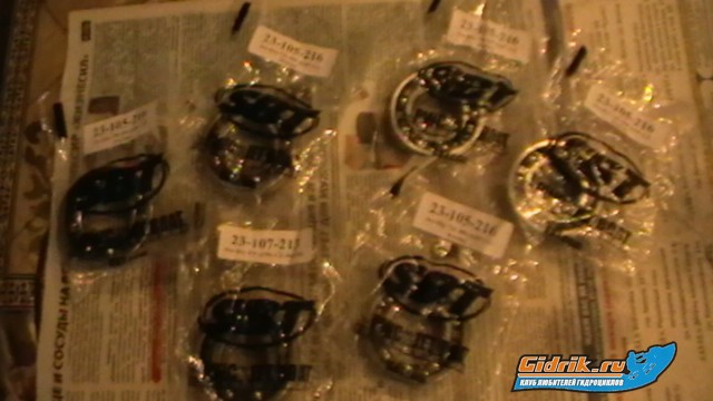

Пришли подшипники колено пошло в ремонт.
IMGA0433.JPG [ 50.85 КБ | 6620 просмотров ]
IMGA0438.JPG [ 53.79 КБ | 6620 просмотров ]
после сборки обязательно опрессуй мотор на герметичность воздухом.
подсос воздуха через левые сальники ведет к клину!
