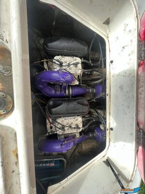

Добрый день
Я не специалист по двигателями Bombardier.
Мне предложили Sea Doo Sportster старенький.
Хозяин пишет, что мощность на воде падает и он глохнет. Типа проблема маленькая, надо электрику проверить.
Катер в Грузии и сам сейчас в моменте посмотреть не могу.
Подгружу видео. Посмотрите:
Дымит помоему. И дело не в электрике.
На нем 2 движка. Что за модификация?
Что за поломка может быть?

Да там только по месту смотреть, может дело быть в карбах, а могут быть просто убитые моторы, или только на одном идёт.
Все по месту, дистанционно такое брать нельзя, нарветесь на дорогой ремонт

Спасибо
Поеду посмотрю скоро
На что обратить внимание?

Моторы простые,717, но поломок со смогом (дымом) может быть много. Самое плохая неисправность это сальники на коленвале там где привод золотника,может дымить и забрасывать маслом свечи. Лучше покупать со знающим человеком. А так по мерить компрессию, и взять камеру посмотреть цилиндры на задиры,водометы на износ (зазор), не на долго можно завести на суше моторы по очереди. Все зависит от стоимости катера, он не сложный и все можно по чинить.

убегайте от этой лодки))мертвая даже если моторы хорошие.запчасти не найти!!!реально.такие вещи как рулевой трос(расходник),трос реверса..по расходу нужна своя азс.аппетит не реальный.тяжелая а мощи не хватает.почти вся езда рычаг газа до упора.водометы маленькие 140мм.мотры и копрессия это самое простое.там куча проблем и с проводкой и с рулевым.такая же история и со спидстером с моторами 787.только с 4т лодку советую.ощутите разницу-поверьте.ИМХО

+1, 4т с компрессором добавлю. А это старушка отработала своё. Ремонт, найти мастера, есть з/ч которые свои и найти трудновато
