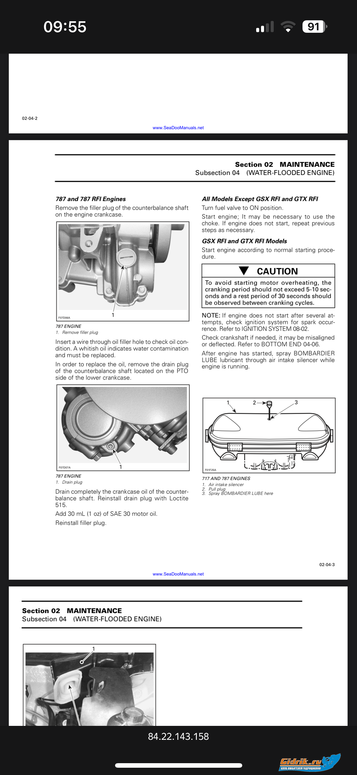

Всем доброго времени суток! Подскажите пожалуйста, 787 rfi, масло балансирного вала нужно менять или нет? Читаю мануалы, там пишут 30 мл через заливную крышку заливать, тут на форуме пишут что смазывается смесью! Вообще запутался((( и если надо менять то какое лить? Обычное моторное 5w30 подойдет?

открой сливную посмотри что и сколько вытечет . вообще по идее там автомикс должен из бака все смазывать. надо бы по глубже изучить этот вопрос

На выходных занялся этим вопросом! Со сливной пробки вытекло грамм 20-30 черного моторного масла (по консистенции и запаху именно как в двс авто, бензином не пахло)! Залил нового моторного масла 30мл, у меня было 5w30 bardahl от моего авто! По инструкции надо лить sae30, но изучив форумы понял что 5w30 это тоже sae30, но только зимой можно использовать, об этом говорит индекс 5w(winter)! Прокатался около 2 часов, решил повторить процедуру, чтобы удостовериться, что масло не улетело в цилиндры! В итоге слил такое же количество масла, слегка почернело, но в заливном отверстии шестерни стали почище)))

Вал золотника смазывается из бачка (толстые трубки). В балансир заливается 30 мл sae 30.

Да, все верно, просто везде говорят по разному, вот и запутался)) после замены на 5w30 в балансирный вал, проехал уже 15мч, все отлично!
